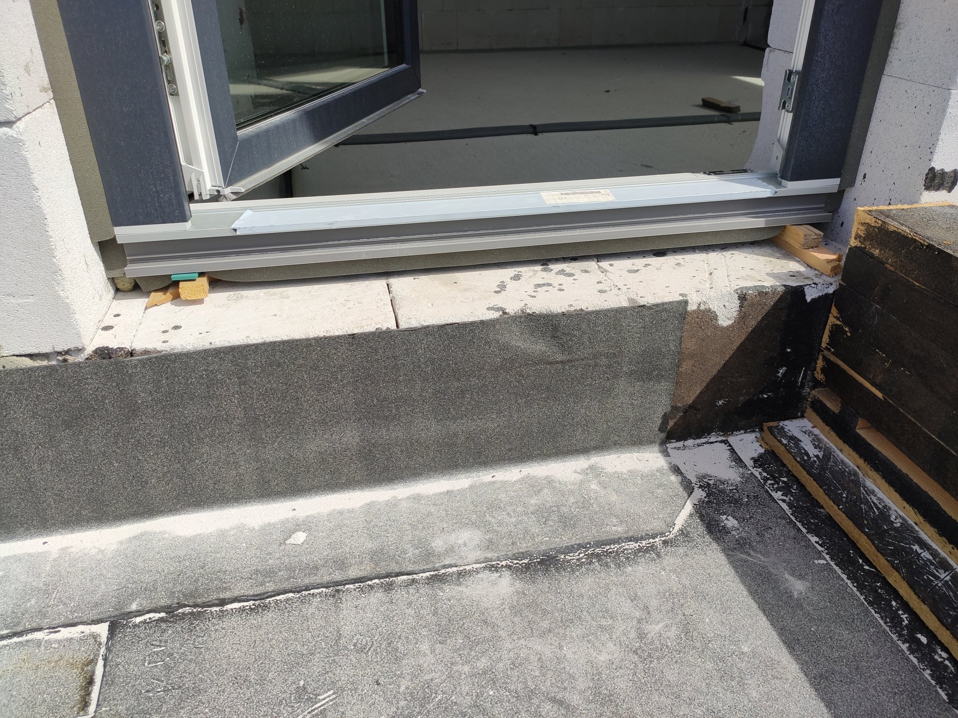

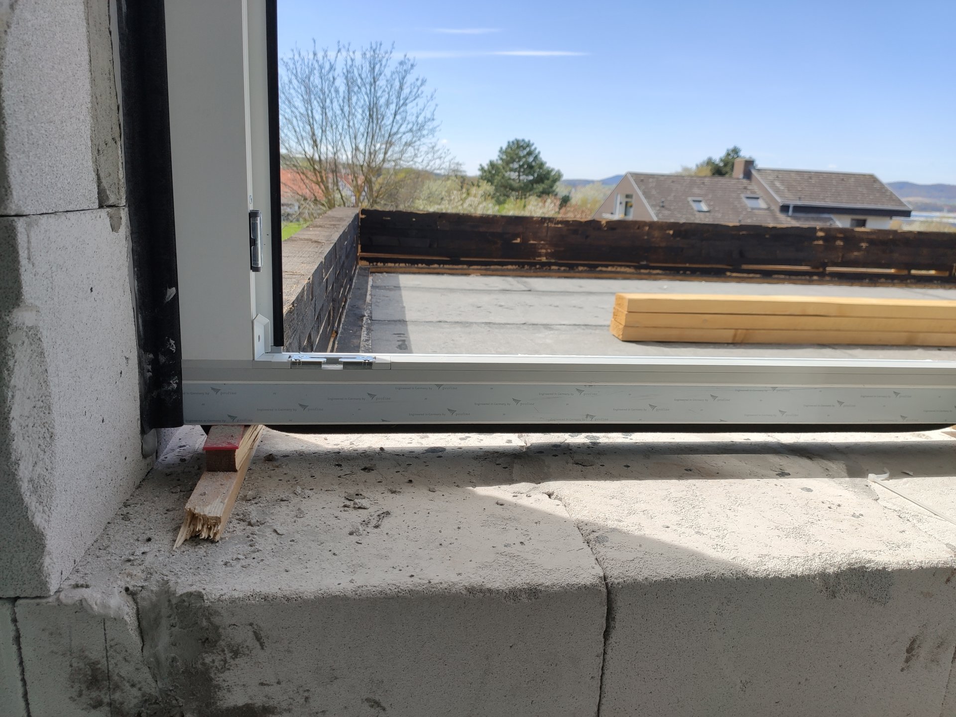

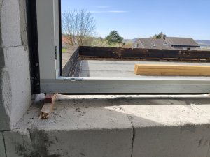

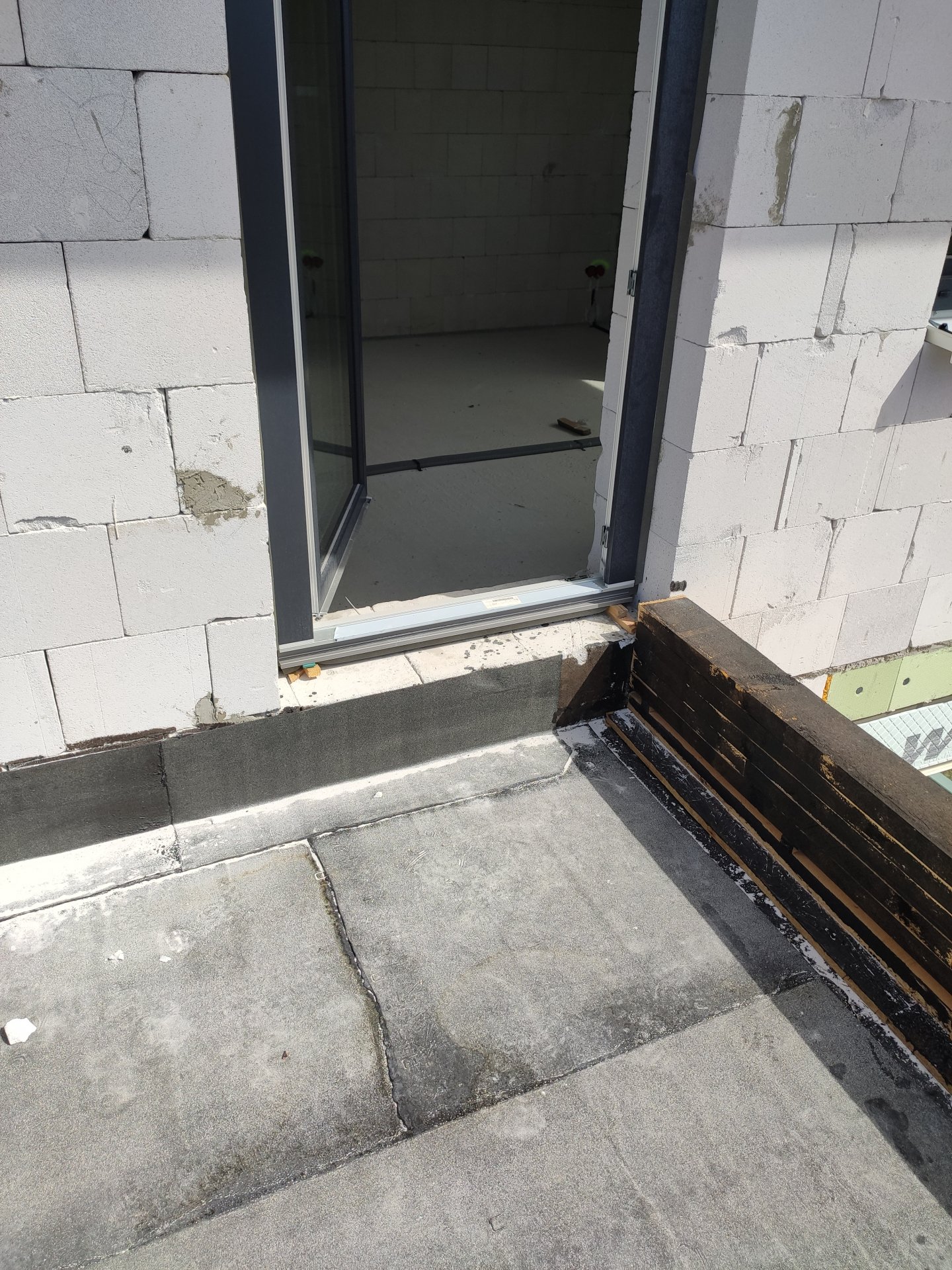

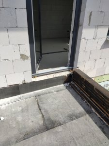

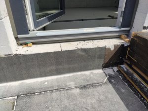

    im Anhang mal Bilder mit der aktuellen Situation.
    Erdgeschossdecke wurde zusammen mit der Dachterasse, die über einem Wohnraumliegt betoniert (gleiche Höhe).
    Der Fußbodenaufbau im Haus ist 10cm (keine Fußbodenheizung) und auf der Dachterasse muss etwa 30cm drauf, weil da ja Dämmung und Gefälle hin muss. Problem ist, dass die Stufe vom Haus raus auf die Terasse natürlich nicht zu groß werden darf (sonst muss man ja innen zwei Stufen machen).
    Brüstungshöhe Rohbau wurden daher 30cm geplant. Der Mauerer hat aber nur 27cm ausgeführt (Zollstock war wohl abgebrochen). Die Terassentür war vorher bestellt und der Fensterbauer hat sie auf 30cm eingebaut, sodass nun 3cm Spalt unter der Tür sind.
    Der Dachdecker sagt, im aktuellen Zustand kann er nach den Flachdachrichtlinien kein Abdichtung machen, weil er wohl 15cm zwischen Oberkante Belag (WPC) und Tür braucht und er hier maximal 5cm hat.
    Architekt sagt: 3cm trittfeste Dämmung unten drunter geschoben und dann soll der Dachdecker irgendwie ein Blech unten an die Schwelle der Tür dranbasteln, damit das dicht wird und dann noch nen Gitterrost. Und der Fensterbauer soll von innen das zusammen mit dem Innenputzer winddicht machen.
    Dachdecker sagt: Er macht das nur mit Bedenkenanmeldung.

    Sollte sich nichts an den Flachdach Richtlinien geändert haben, gilt an Türen folgendes: Normal Anschlusshöhe 15 cm. Unterschreitung bis auf minimum von 5 cm über Oberkante Belag möglich , aber nur mit Gitterrost vor der Tür.
    Empfehle in dem Fall, auch die Abdichtung mit Flüssig Kunststoff an der Tür.
    Trotzdem verwundert mich das im Neubau nicht die Terrasse so geplant wurde, das nur eine kleine Stufe ( Türschwelle entsteht.
    Ggf. Kann man mit Pur/Pir Gefälle/ Dämmung gegen Mehrkosten was schlanker bleiben ( besserer Dämmwert U- Wert als Polystyrol).
    Und im schlimmsten Fall muss Du mit einer Bedenkenanmeldung leben für den Bereich der Türe, eine Vielzahl von Türanschlüssen entspricht nach Verlegung der Beläge nicht mehr der 5 cm Regel, funktionieren aber, insbesondere wenn durch die Abdichtung mit Flüssig Kunststoff die Terrassentüre quasie durch Einbindung ( in die Abdichtung mit einbezogen wurde).
