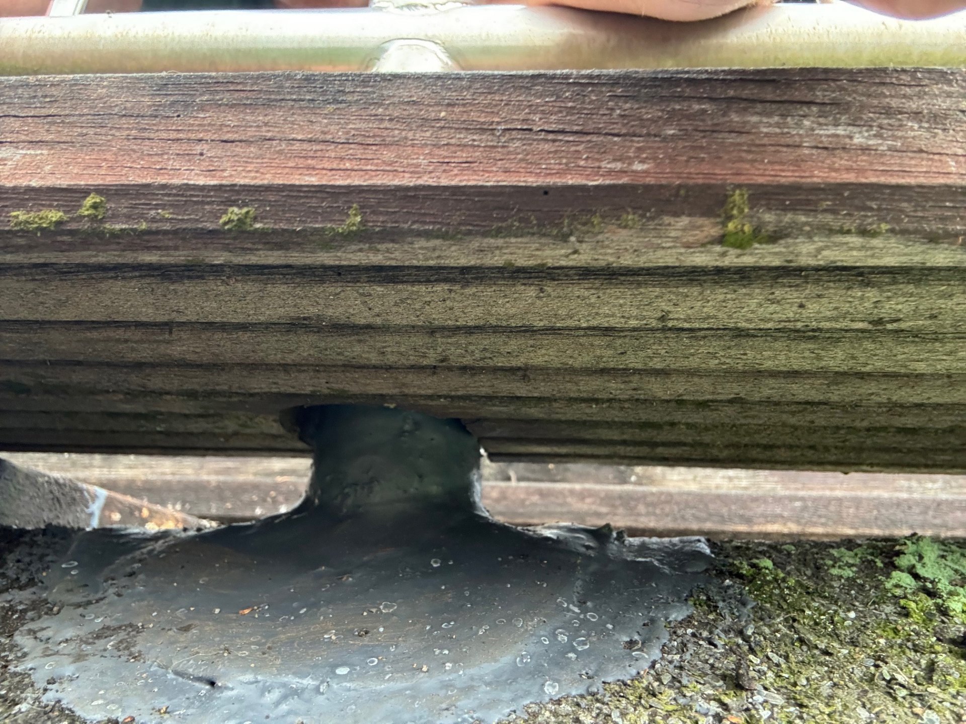

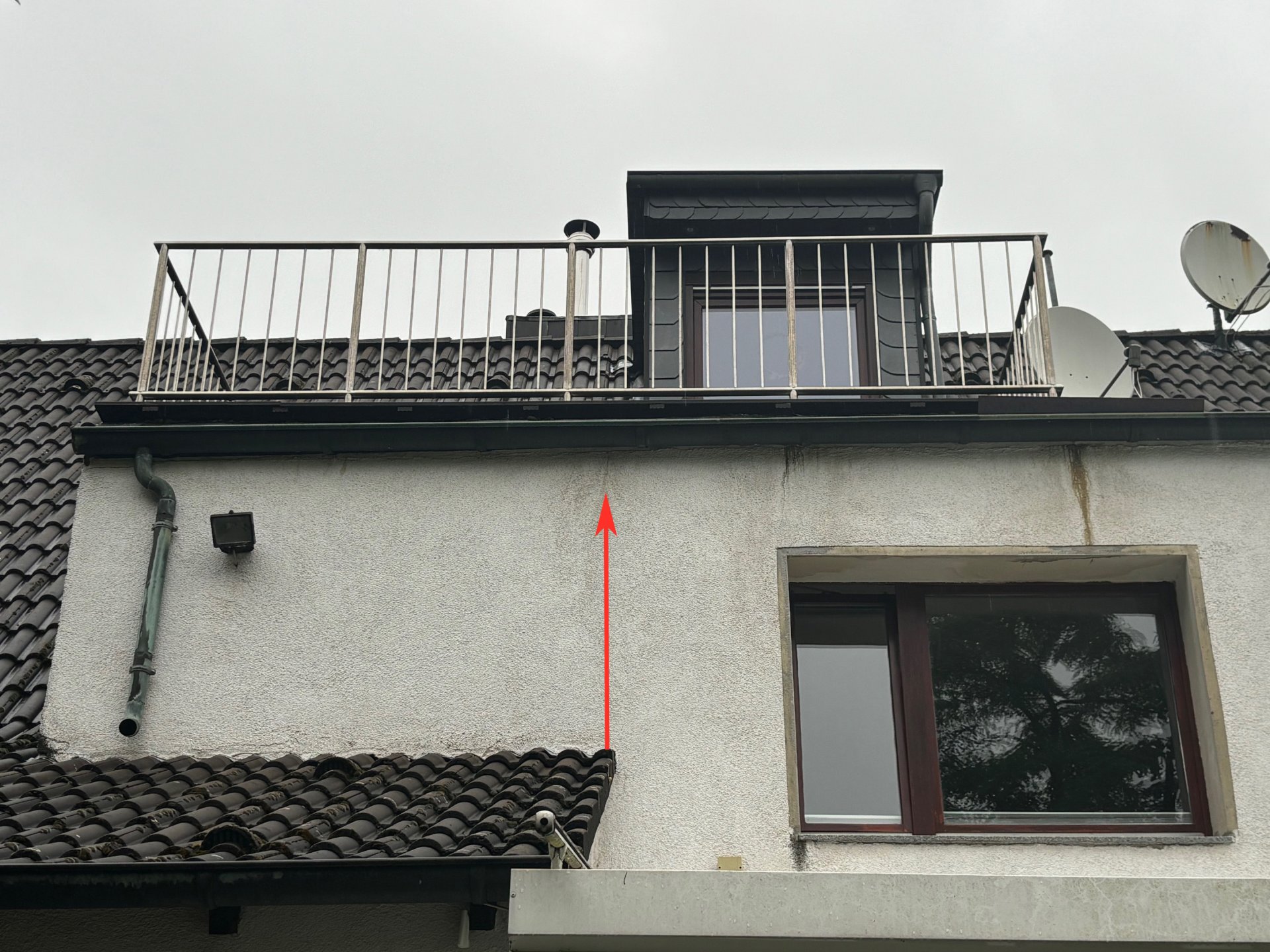

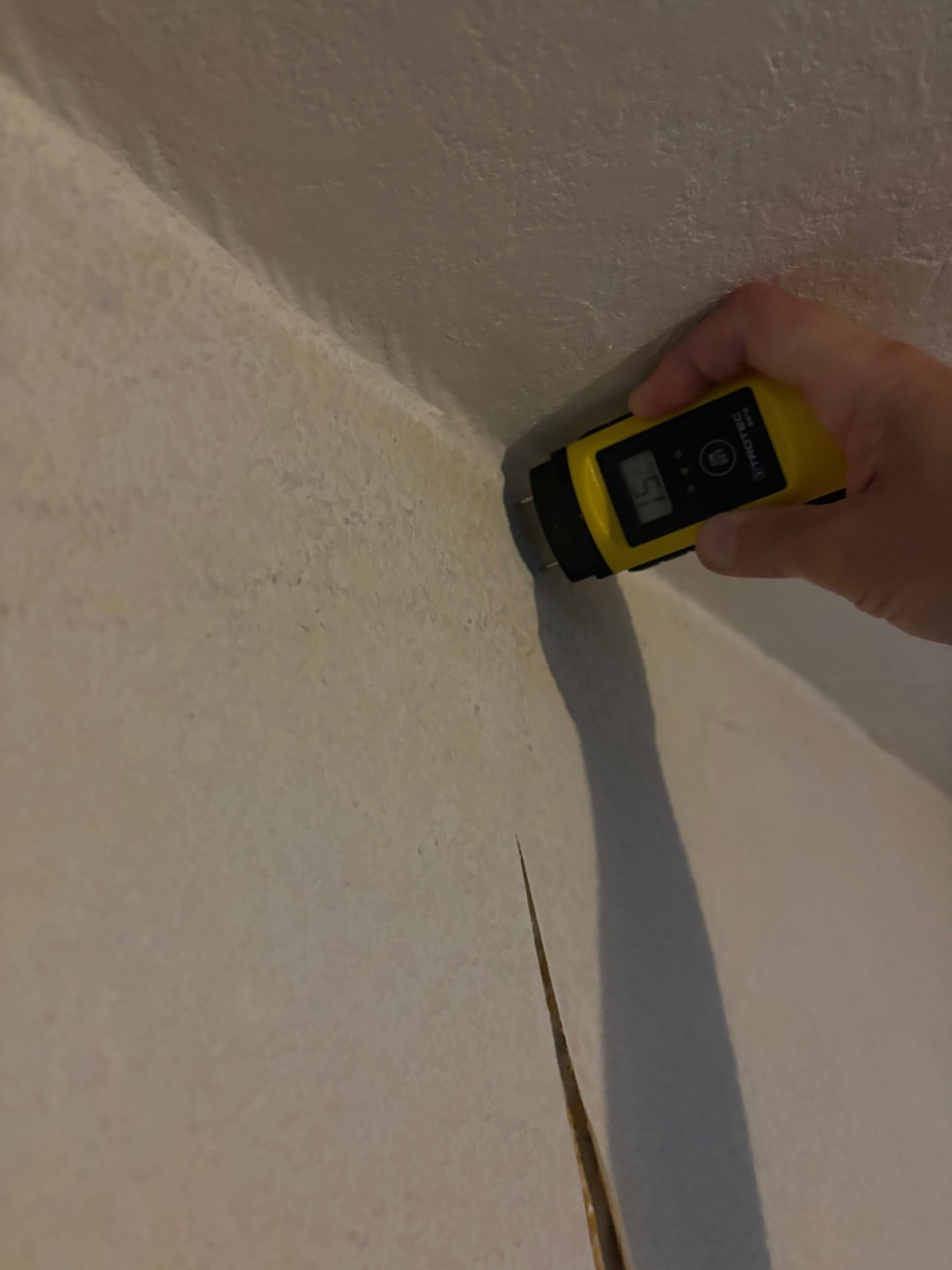

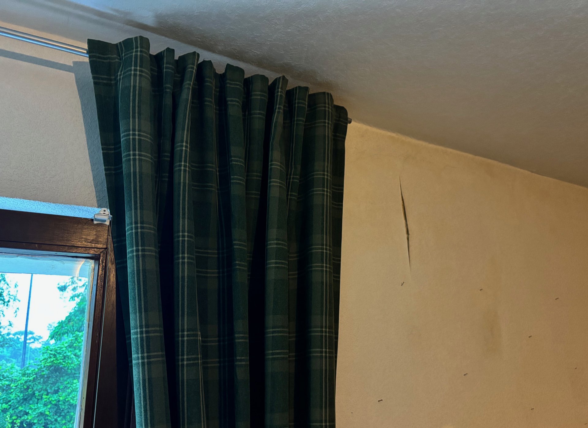

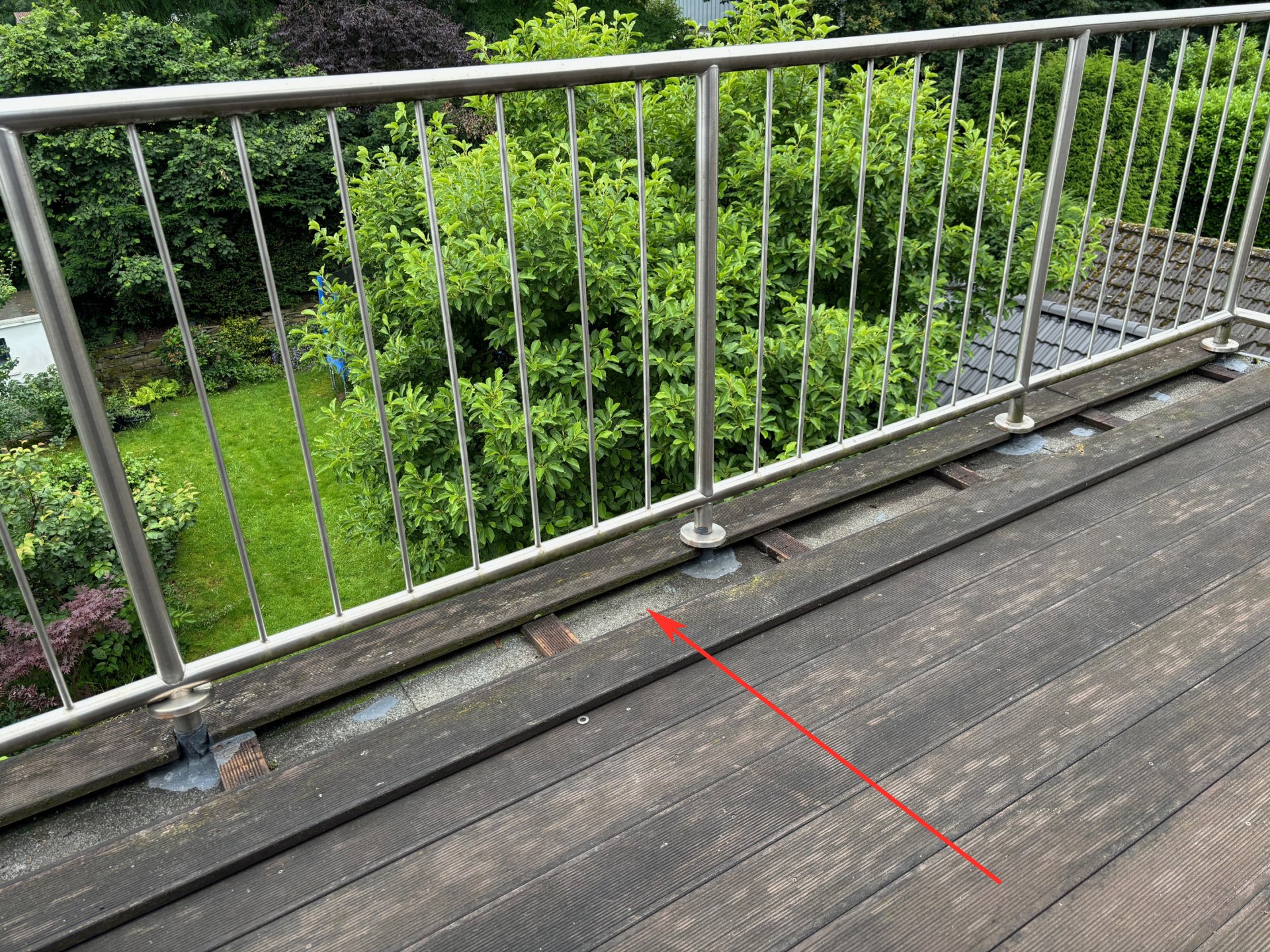

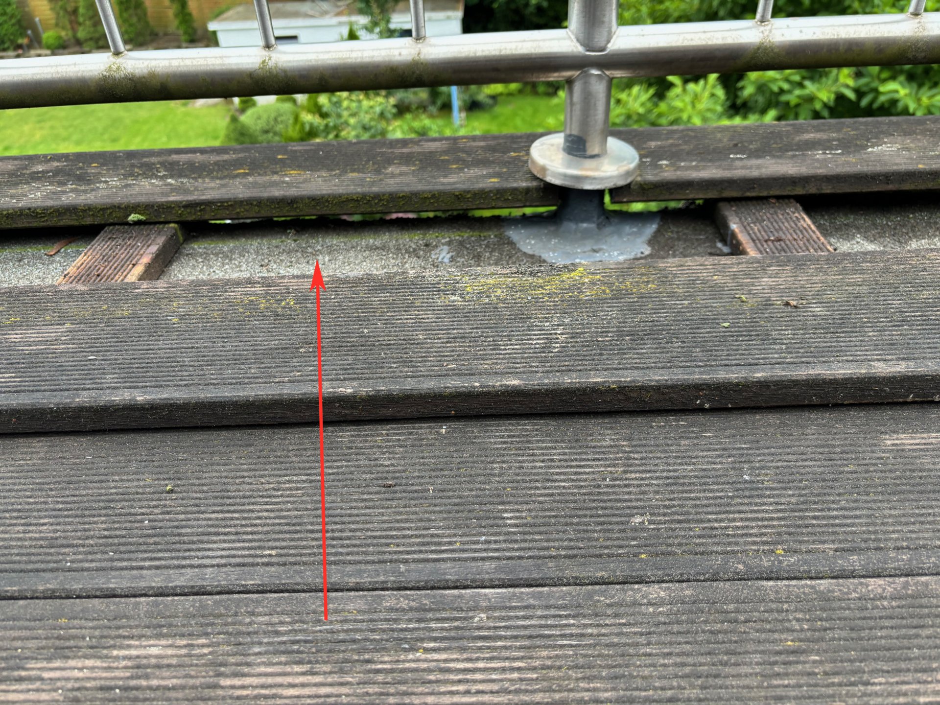

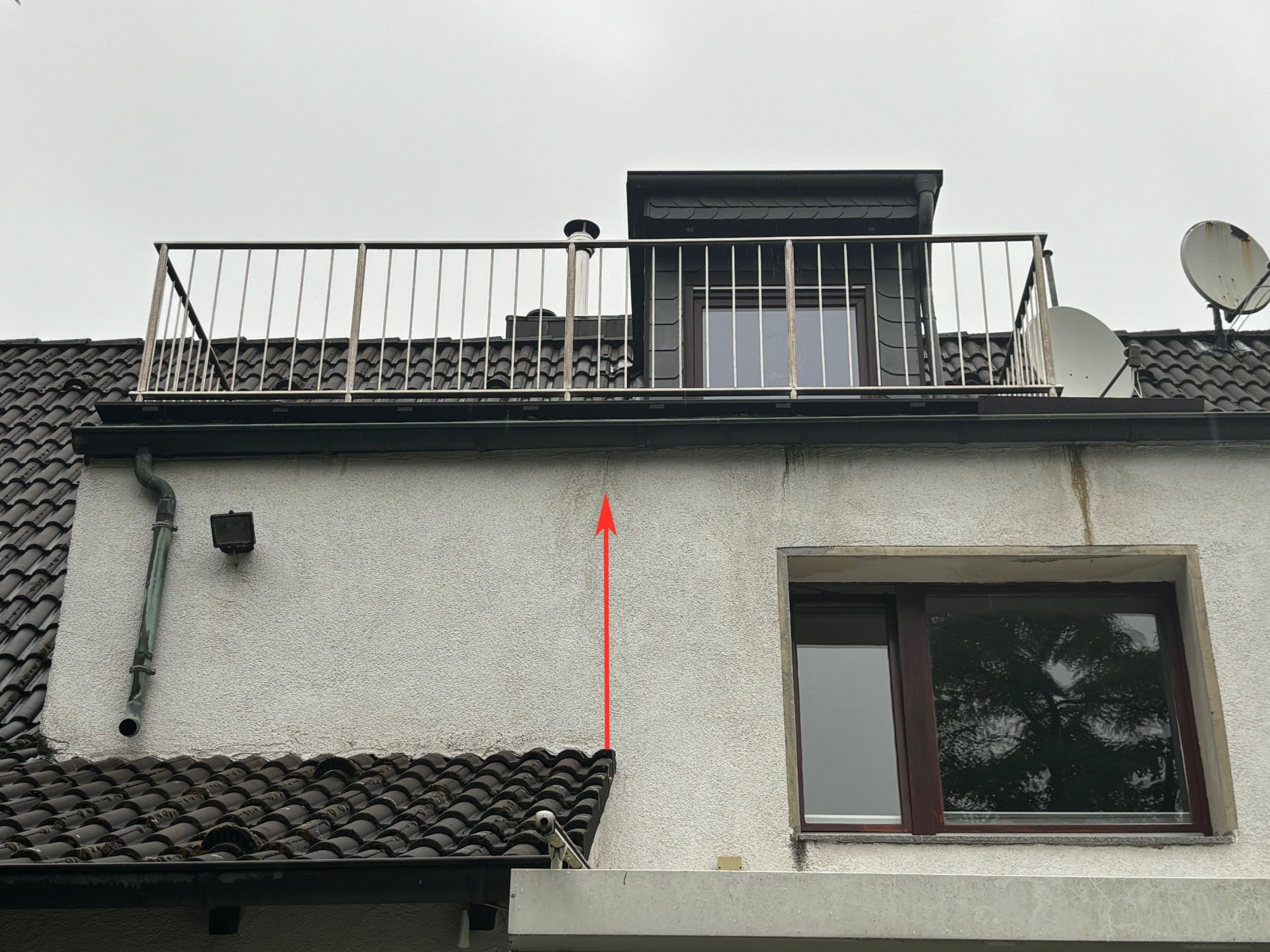

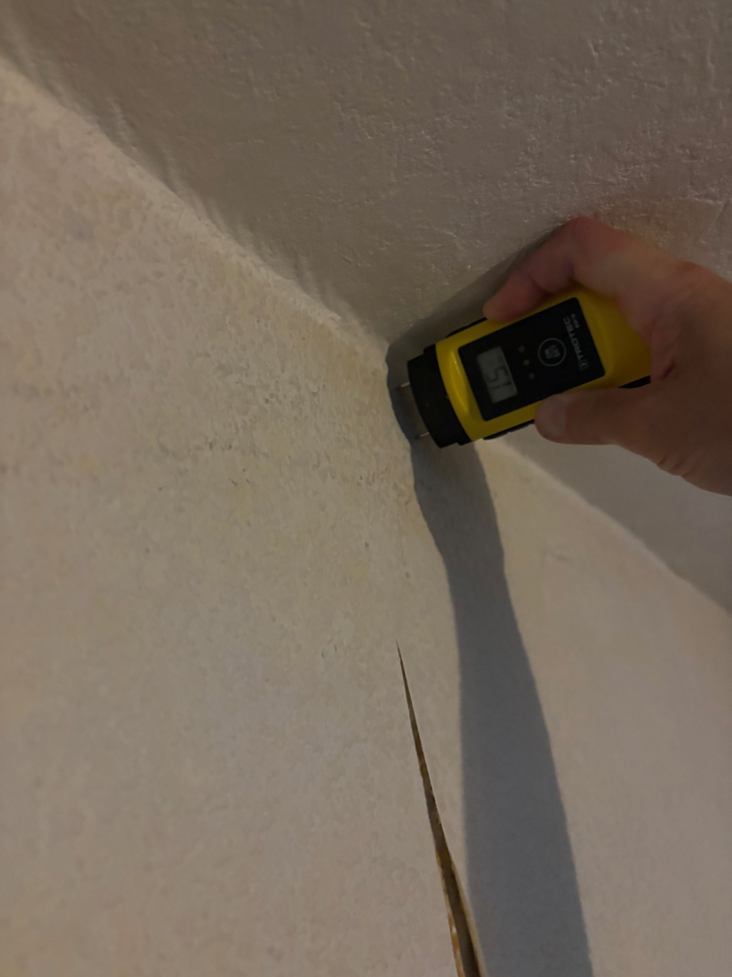

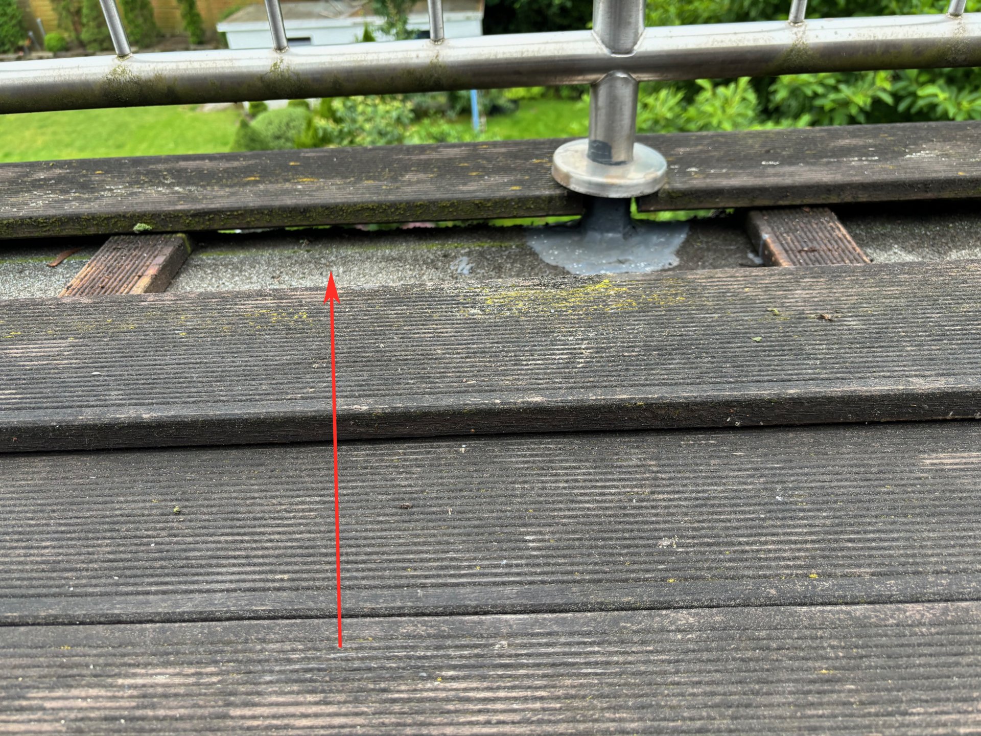

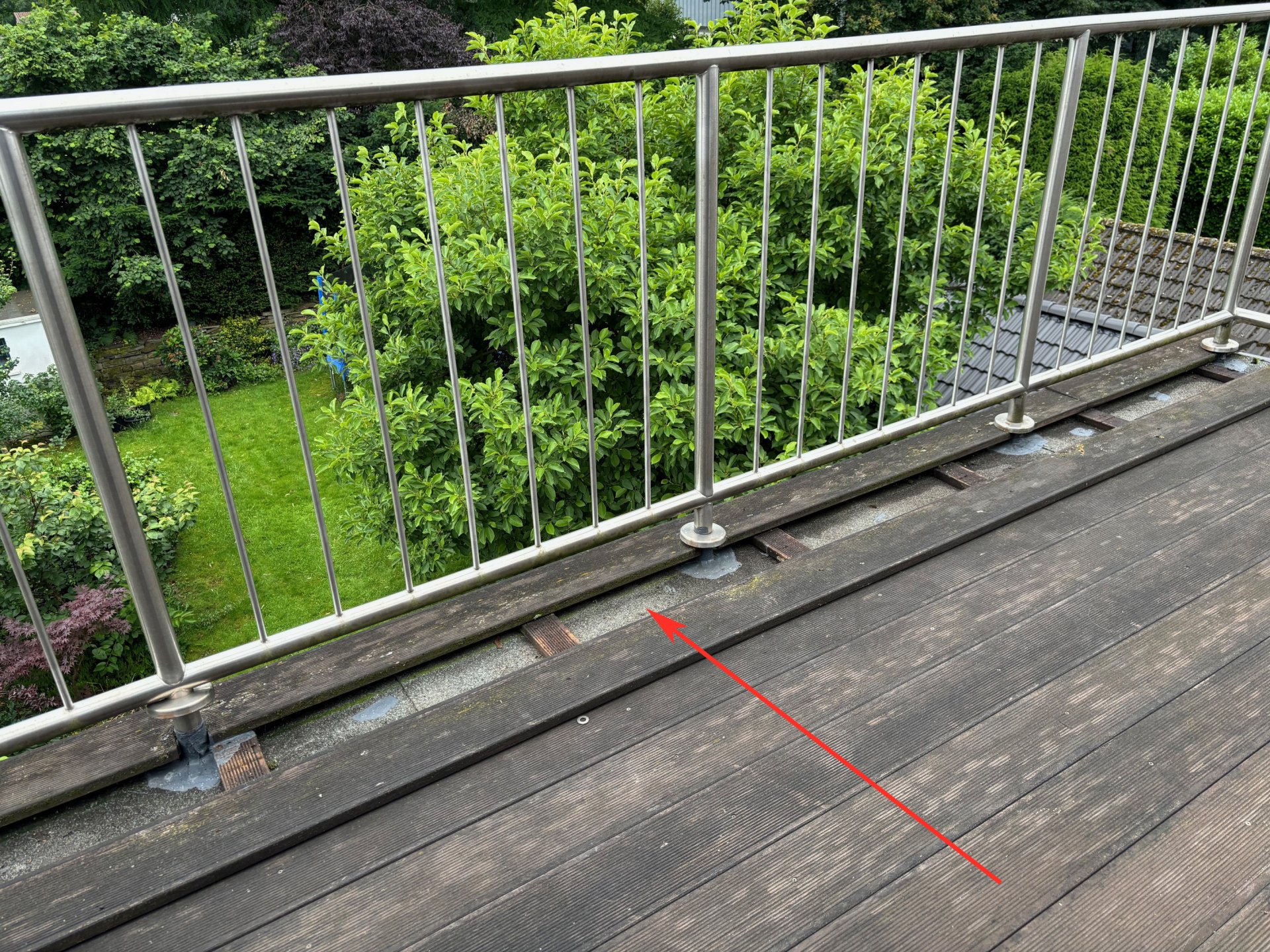

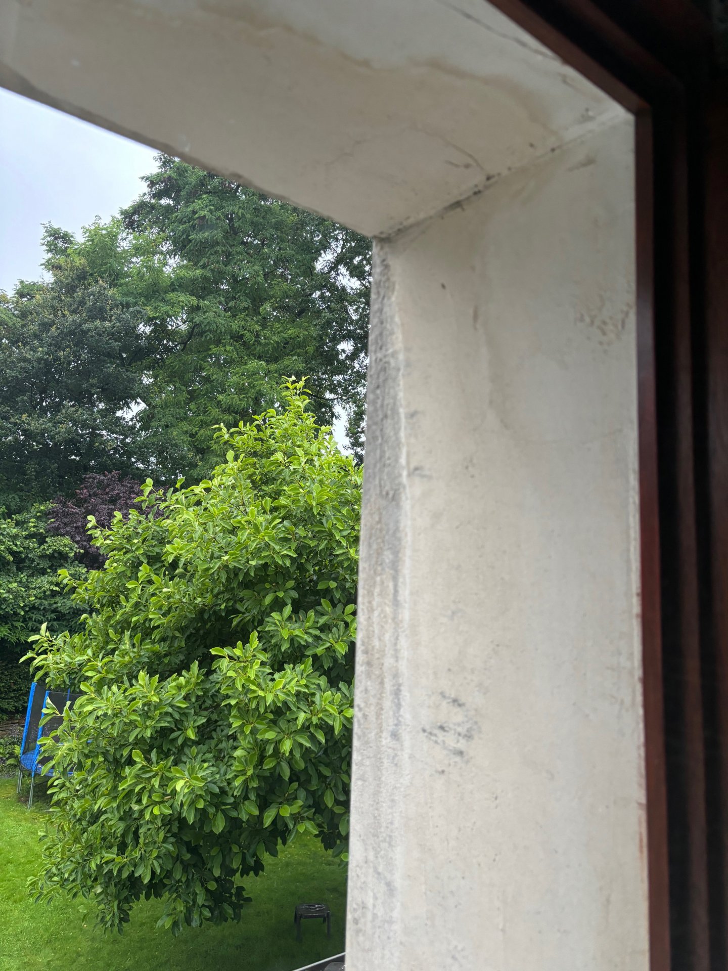

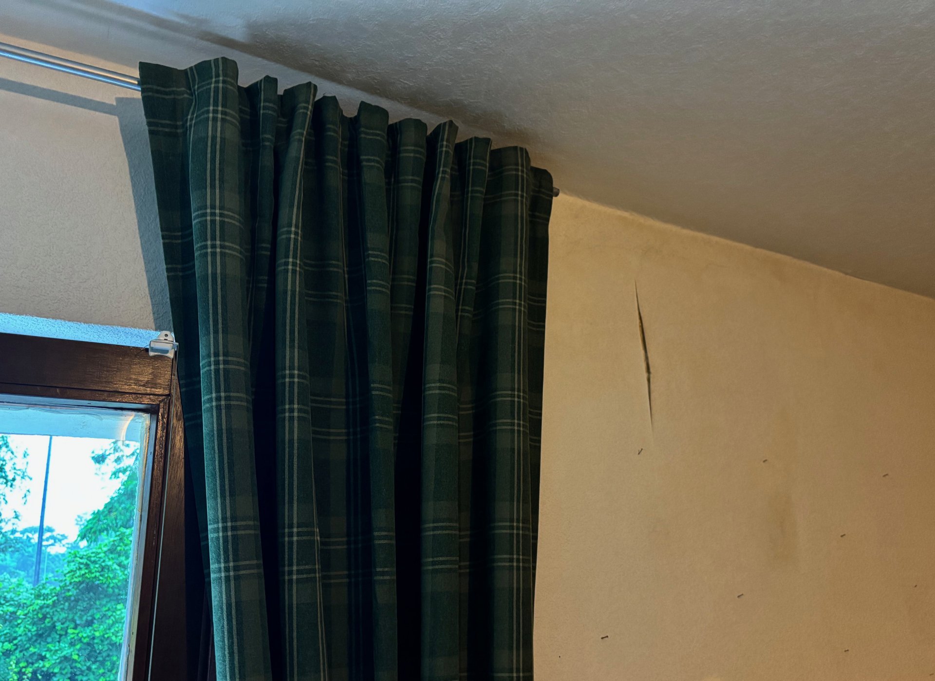

    bei meiner Dachterrasse, die leider nicht fachgerecht errichtet wurde (vor 15 Jahren), habe seit einigen Monaten das Problem, dass die darunter liegende Wand, ganz oben, feucht wird, wenn es stark regnet. Das Maximum der Feuchtigkeit ist an der in den Fotos mit dem roten Pfeil markiert.

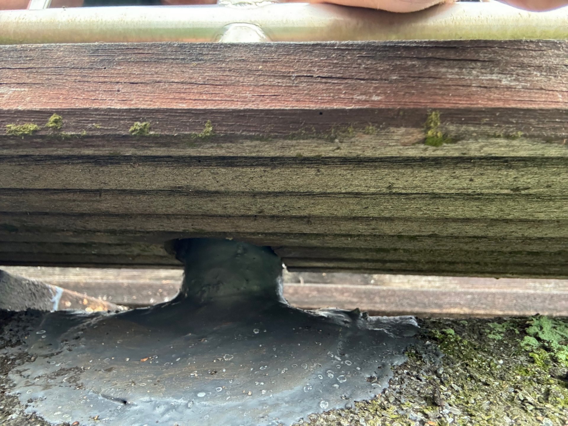

    Die Pfosten wurden von oben ins Dach geschraubt. Ich habe vermutet, dass da die Undichtigkeit ist und deshalb vom Dachdecker eine neue Abdichtung der Pfosten mit Flüssigkunststoff machen lassen. Der Effekt war gleich Null; die Feuchtigkeit ist 1 Monate später genauso vorhanden und wird höher nach Regen und geringer wenn ich die Wand trockne (4 Wochen lang mit Infrarotheizung jeden Tag eine Std.)
    Die Stelle, wo die Feuchtigkeit am höchsten ist, ist auch nicht genau an dem Pfosten, sondern 20cm daneben.
    Die Terrasse hat kein Gefälle. Das Wasser steht dort, bis es getrocknet ist.

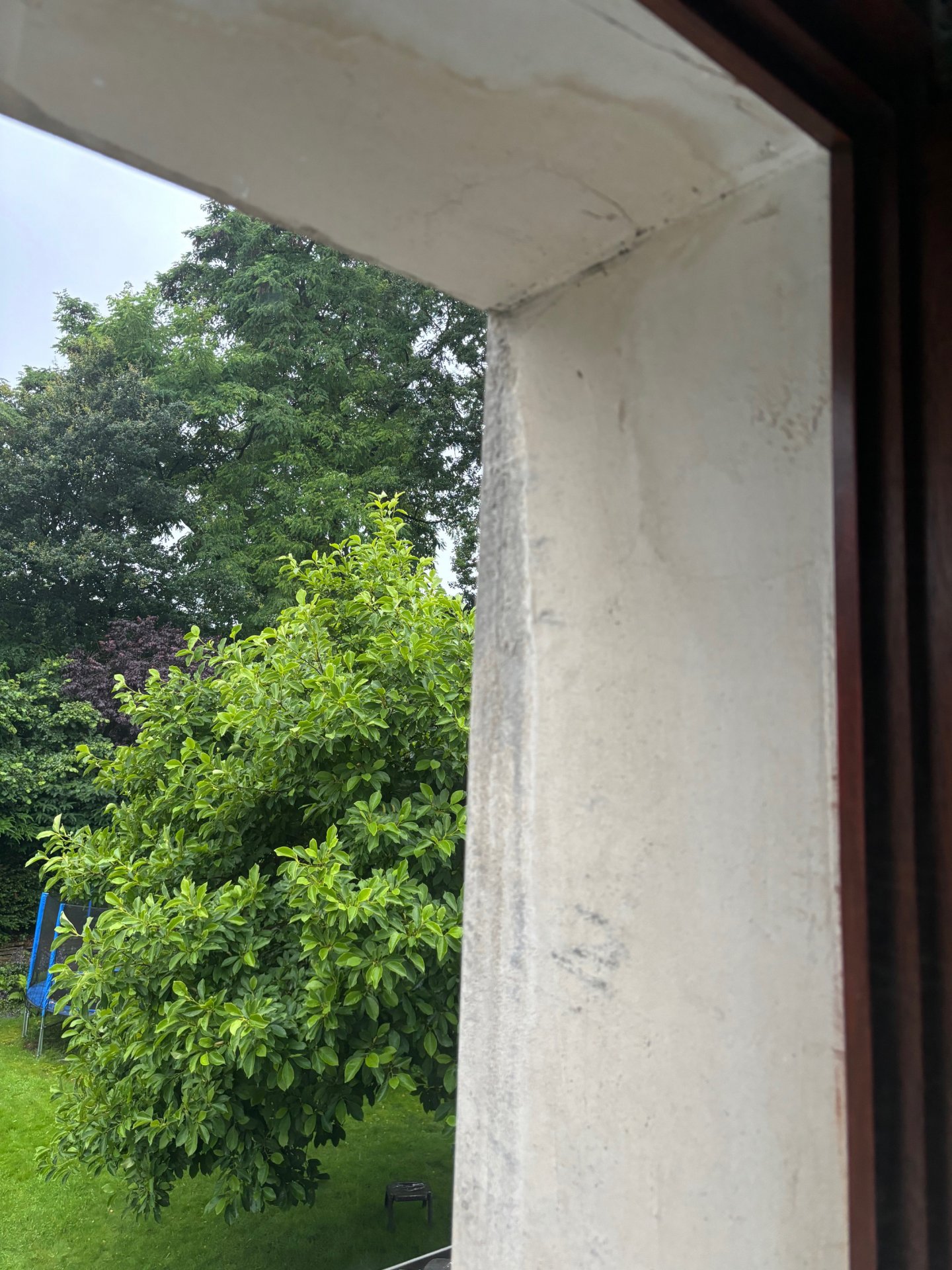

    Dann noch ein 2. Problem: In der Laibung des Fensters darunter gibt es ebenfalls Feuchtigkeitsschäden. Da habe ich auch keine Ahnung, was es sein könnte und der Dachdeckermeister auch nicht. Der Dachdecker sagt, die Dachrinne hat Gefälle nach außen und ausreichend Gefälle zum Fallrohr. Er konnte kein Loch entdecken.
    Ich habe schon einen Metallbauer angefragt, um die Pfosten versetzen zu lassen, an die Fassade. Anschließend könnte ich die ganze Terasse abdichten lassen. Gefälle habe ich dann aber immer noch keins.
    Und ich habe das Gefühl, dass es gar nicht an den Pfosten liegt und die ganze Aktion dann umsonst wäre.
    Hat hier jemand eine Idee?

    Bei mir wurde der Balkon mit rollnahtgeschweissten Edelstahlblechen abgedichtet. Dazu wurde zunächst eine kaltselbstklebende Bitumenbahn aufgebracht. Im Anschluss wurde eine vom Dachdecker selbst hergestellte rundumlaufende Dachrinne aus Aluminium mit Überlappung von 15 cm auf die Bitumenbahn montiert (nicht an Rinnenhaltern). Vorteil dieser Abdichtung: Im Gegensatz zu Bitumenbahnen wird kein Gefälle benötigt. Pfützen schaden der Abdichtung nicht. Das Geländer sollte im Anschluss an der Fassade montiert werden.
