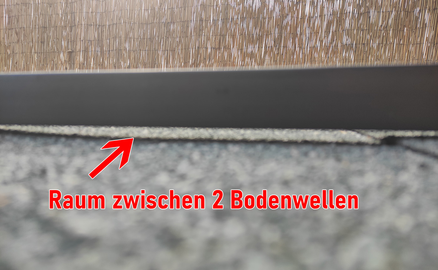

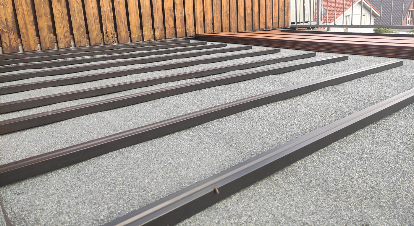

    Guten Abend,
    ich bin gerade dabei meine Dachterrasse mit WPC-Dielen neu zu verlegen. Endlich ist das Material angekommen.
    Der Dachdecker hat vorher die Bitumenbahnen erneuert und es sind einige Wellen drin.
    Ich setze auf eine Kunststoffunterkonstruktion und die Leisten liegen nun auf den Bodenwellen auf. Deshalb habe ich mir Gummigranulat-Pads in 3, 6, 8 und 10mm gekauft und möchte die Unterkonstruktion nun begradigen, damit danach die Dielen gerade liegen und die Leisten der UK sich beim Betreten nicht durchbiegen.
    Ich habe also 2 Sachen zu tun:
    1. Die Kunststoffleisten auf eine Höhe bringen.
    2. Den Freiraum zwischen den Bodenwellen füllen, um ein Durchbiegen bei Last zu verhindern.

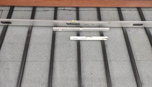

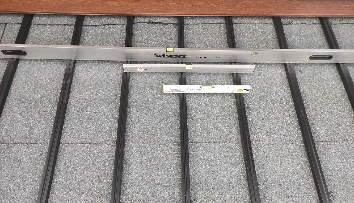

    Wie würdet ihr Vorgehen? Die am höchsten liegende Kunststoffleiste als Referenz nehmen und dann nach und nach jede Leiste per Wasserwaage auf die selbe Höhe bringen und die Freiräume auspolstern? Das wird viel Arbeit und braucht viele Pads, deshalb würde mich interessieren, wie ein Profi drangehen würde.
    Ich habe Wasserwagen in den Längen 0,5m, 1m und 2,5m. Anbei noch 3 Bilder.
    Ich bin über jeden Tipp dankbar!

    Ja den höchsten Punkt annehmen und am dünsten unterlegen , aber soweit mir bekannt ist sollten die Terrassendielen auch leichtes Gefälle haben.

    Ja ok, dann werde ich das wohl genau so machen. Hatte mich nur gewundert, wie viele Pads da so untergehen. Das war mir bei der alten Holzterrasse vorher gar nicht aufgefallen.
    Ein Gefälle ist drin, das Dach hat bereits ein ausreichendes Gefälle, welches ich übernehme.
    PS: Ja es ist eine Massivdiele, deshalb brauche ich zur Seite hin kein Gefälle.
