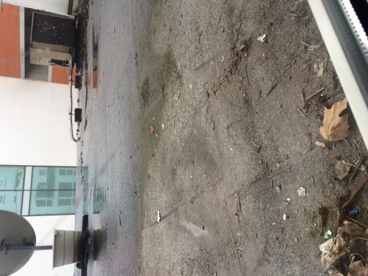

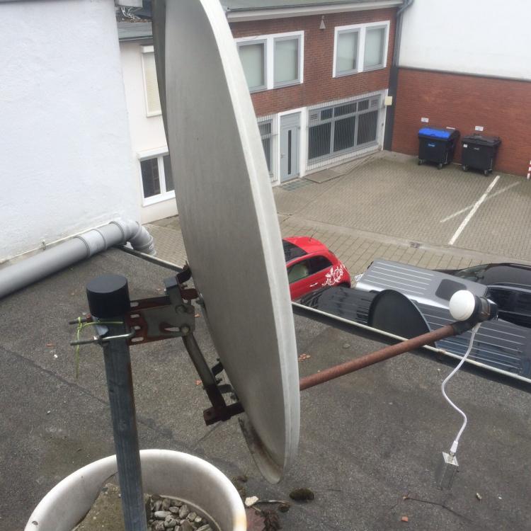

    ich wohne zur Miete und habe mit meinem Vermieter abgeklärt, auf dem ans Wohnzimmer grenzenden Vordach eine Dachterrasse bauen zu dürfen. Die Hausverwaltung hat sich das Vordach (Beton, darauf Dachpappen) bei einem Termin angeschaut und das OK gegeben.
    Nun habe ich rund 30m² Terrassenbretter inkl. Schrauben, Unterbaukonstruktion (Balken) und Pads günstig von einem Bekannten gekauft und würde nun gerne loslegen. Nun stehe ich aber etwas auf dem Schlauch.
    • Diverse Anleitungen im Internet sprechen von Terrassenplatten (Beton). Brauche ich diese zum Bau einer Dachterrasse? Habe diese nur in Verbindung mit einem Terrassenbau im Garten o.ä. gesehen. Zudem ist meine Sat-Schüssel sogar direkt ins Dach verbohrt (vom Vermieter).
    • Muss sonst noch etwas unter die Pads?
    • An einigen wenigen Stellen bilden sich Pfützen auf de, Vordach - was muss ich hier beachten? Auch ohne die Konstruktion würden sich Pfützen bilden, muss ich nun tatsächlich für einen Ablauf sorgen bzw: Wird die Konstrukton die Pfützenbildung verschlimmern?
    Um einen Eindruck von dem Vordach zu bekommen, habe ich ein paar Fotos angefügt.

    Baugenehmigung? Statik (fürs Dach und die Absturzsicherung? Abdichtung bealstbar?
    SO wird das nix.
  3. #3 Gast036816, 21.07.2015
    einfach drauf losschrauben geht nicht!!!
    du benötigst erst einmal eine baugenehmigung, einen statischen nachweis zur belastung der dachterrasse und der montage der absturzsicherung.
    da es hier im forum keine onlineplanung und keine anleitung für schwarzbauten gibt, lege ich vorsorglich einen riegel vor.
