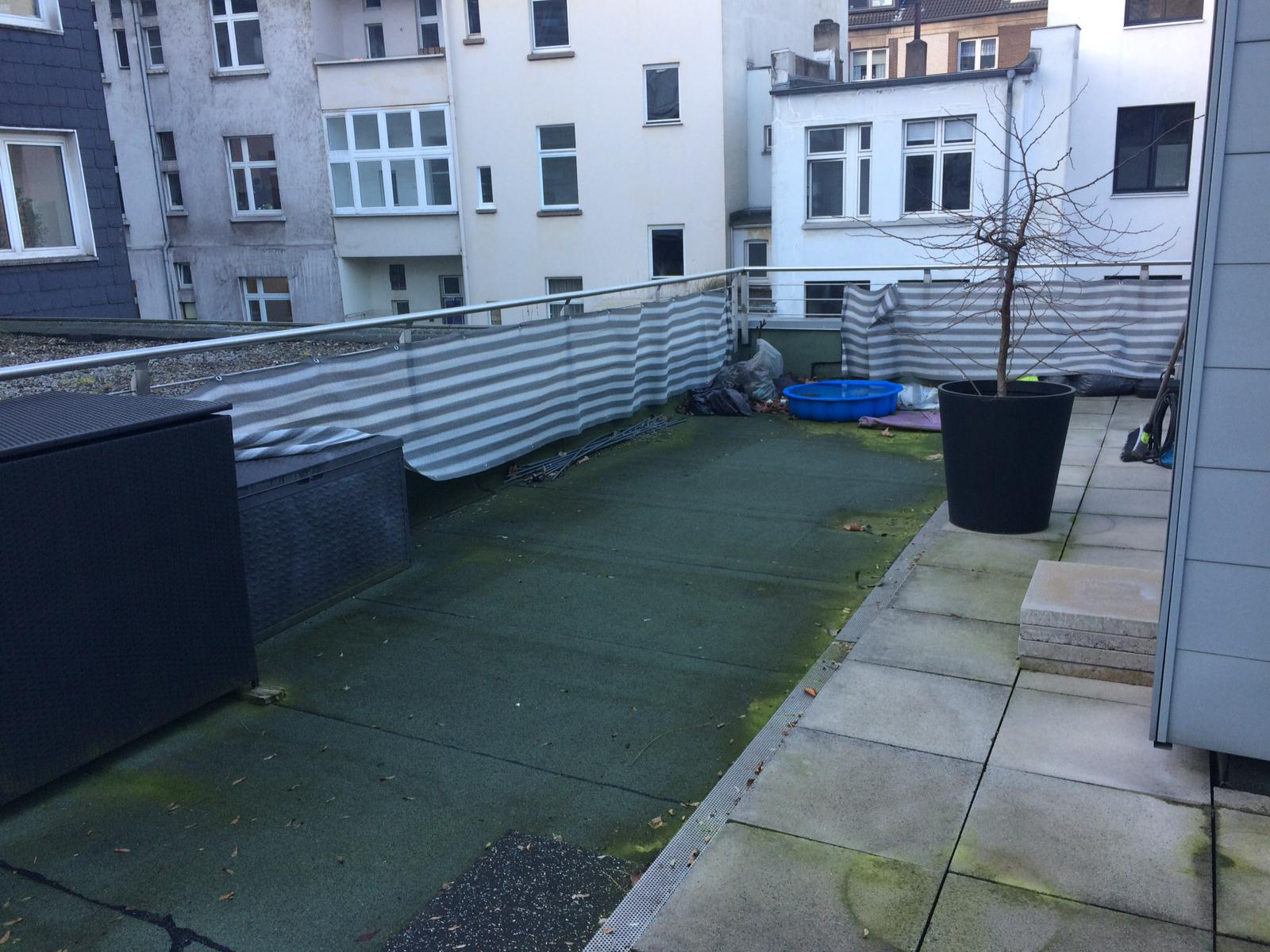

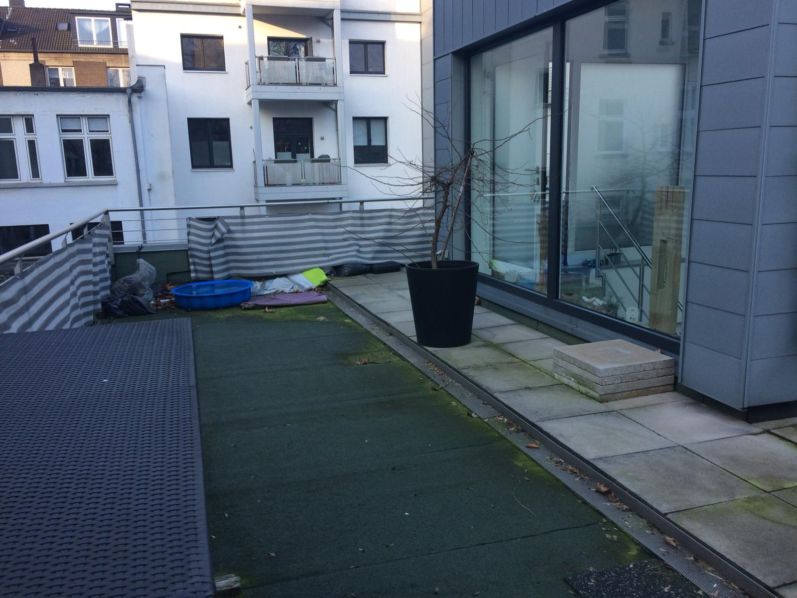

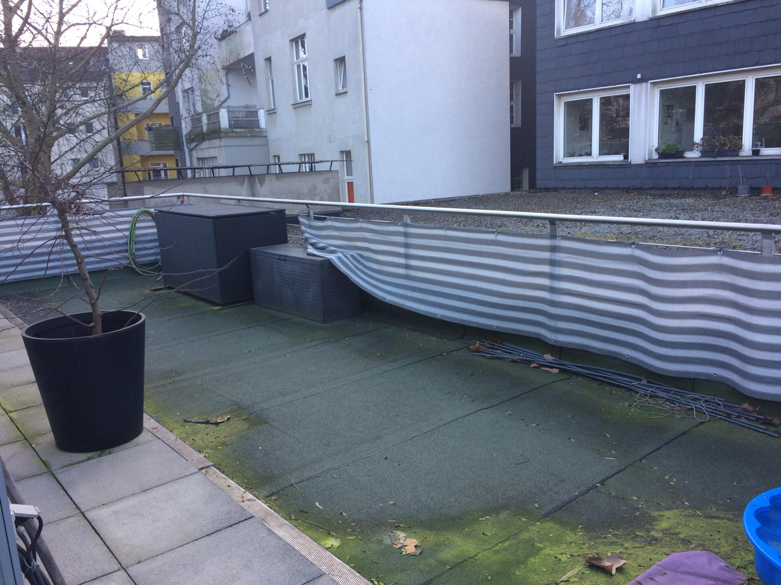

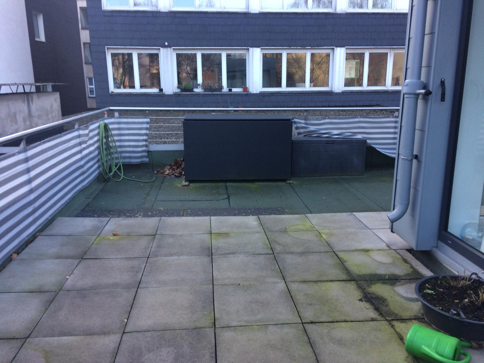

  6. rico81
    rico81
    04.04.2019
    So sieht es bei uns aus. Ein Teil der Terrasse würde von einer Firma vor 8 Jahren mit Mörtelsäckchen gelegt. Der Streifen sollte damals begrünt werden. Wir würden jetzt gern diesen Streifen schließen. Meine Frau hätte am liebsten Holz. Was haltet ihr davon?
  7. BaUT
    9.424
    5.922
    Je nach Anschlusshöhe an der Türschwelle solltest du dort evtl. einen Dränrost einbauen.
    Problematisch sind die kleineren zuschnittstücke am rand, weshalb du dir mal vorher einen Fugenplan machen solltest von deiner Verlegefläche.
    Und denke an einen höhenverstellbaren Revisions-Gitterrost oberhalb des Ablaufes.

    Ich würde gerne wissen ob jemand Erfahrung gemacht hat mit Stelzlager auf einer Dachterrasse. Ist es ratsam oder sollte man eher eine andere Art wählen? Wie schon geschrieben wurde der Rest mit Mörtelsäckchen gelegt.
  9. BaUT
    9.424
    5.922
    Stelzlager ist ein erprobtes System. Wenn du die Version mit Höhenverstellbarkeit wählst ist das super, dann kannst du alles später auch noch nachjustieren.
    Mörtelsäckchen ist die Billiglösung der Handwerker, für Bauherren, denen die Stelzlagerlösung zu teuer war.
    Ob ihr Eure Terrasse bis an die Grenze erweitern dürft kann ich nicht glauben.
    Platten auf Stelzlager oder Bohlenbelag auf Alu-Schienen ist reine Geschmackssache

    Ich würde ja schon nochmal über die Begrünung nachdenken, wenigstens in Teilbereichen.
    BaUT gefällt das.
  11. BaUT
    9.424
    5.922
    Genau. und den vorhandenen Belag einfach im Frühjahr mal "kärchern"
    Wie gesagt: Eine Terrassenerweiterung bis an die Grenzwand wird baurechtlich unzulässig sein und könnte eine Beschwerde der Nachbarn inkl. Rückbauaufforderung vom Bauamt auslösen.
    Fabian hat recht. Begrünung anlegen!
    und vorhandenen Belag einer Hochdruckreinigung unterziehen.
    Vielleicht noch den Auslauf des Fallrohres verlängern, um die Moosbildung auf der Terrasse zukünftig zu vermeiden.
