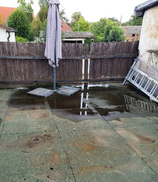

    Guten Tag
    Wir haben vorriges Jahr ein Haus gekauft, nun wollten wir auf der Dachterrasse neue Bitumenbahn verlegen und dann WPC Dielen drauf machen.
    Meine Frage wir haben in einer Ecke eine Vertiefung wo das Wasser steht siehe Foto was kann ich für ausgleichsmasse nehmen um das zu Begradigen?
    Danke im voraus

    Wenn es nur geringfügig ist, kann man ein bis zwei extra Lage Bitumenschweißbahn in der Vertiefung aufbringen. Wenn es umfangreicher wird, gibt es Ausgleichsschüttungen die angemixt werden (Nevolit von VIA z.B.)
    Kommt auch ein bisschen drauf an, wie umfangreich saniert werden soll/muss ... Es ist empfehlenswert, vor der Sanierung eine Probeöffnung zu machen, um den Gesamtzustand des Dämmpaketes zu dokumentieren und davon die weiteren Sanierungsmaßnahmen abhängig zu machen.
