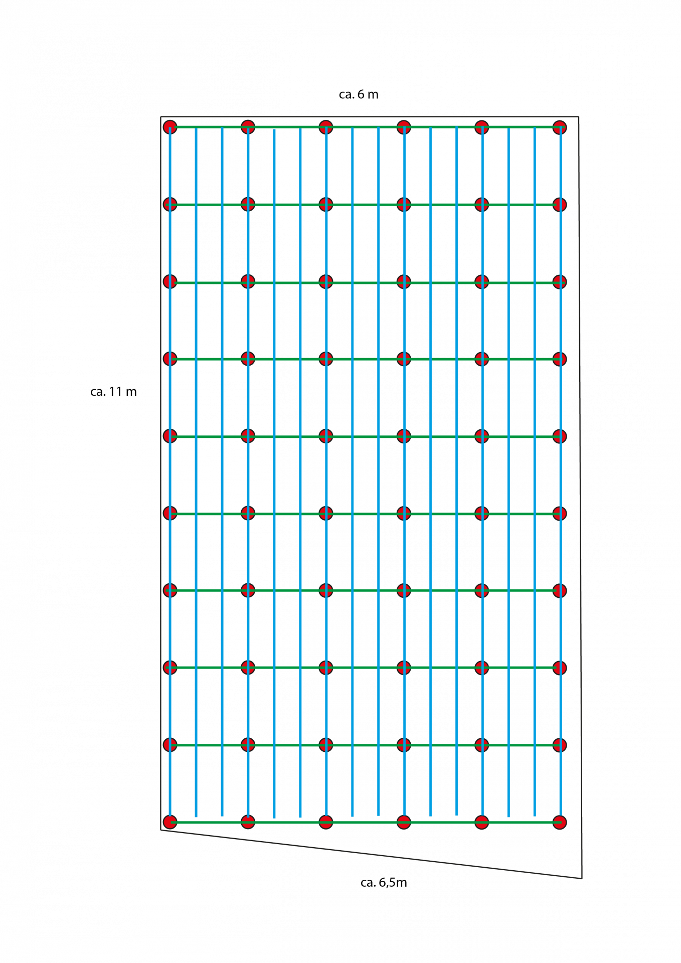

    Um Missverständnisse zu vermeiden mal eine schnelle Zeichnung (mal ohne Ausschnitt für Begrünung und unter ignorieren der Schräge am Ende):
    War das so gemeint?
    Also rot wären dann 60 Stelzlager, grün die untere Strebenlage und darauf dann in blau diejenigen Streben auf denen dann nachher die Platten liegen würden?
    Ist das nicht alleine schon von der Punktlast her ggf. schwierig?
    Ich meine, wir sprechen über etwas mehr als 3 Tonnen Belagmaterial (ca. 45kg/m2) - macht dann > 50kg pro Stelzlager - also nicht wegen des Stelzlagers, sondern wegen des Untergrunds hätte ich da Bedenken. Ausgelegt ist der ja vermutlich auf sowas wie 300kg/m2 - das Stelzlager hat aber nur eine Fläche von 0,03qm (bei 20cm Durchmesser gerechnet) - wenn ich das hochrechne wäre ich ja beim mehr als Fünffachen der Belastung.
    Oder hab ich da jetzt einen Denkfehler?
    Und ich bin mir auch nicht sicher, ob das vom Kostenfaktor her Sinn macht (habe aber bisher auch nur ein Angebot in Zahlen vorliegen). Aber da würden die zusätzlich benötigen 60m Alu für die untere Lage alleine schon rund 400 Euro kosten - ohne Schrauben, Verbinder etc. Für das Geld bekäme ich beim gleichen Händler auch wiederum rund 110 Stelzlager ...

    Die Skizze István richtig. Das mit den Punktlasten wird regelmäßig überschätzt.
    Was ist mit einem Wasserbett? Das hat auch nur 4 Füße.
    Du kannst Dich ja absichern und entweder den Hersteller der Stelzlager oder einen Statiker fragen.
