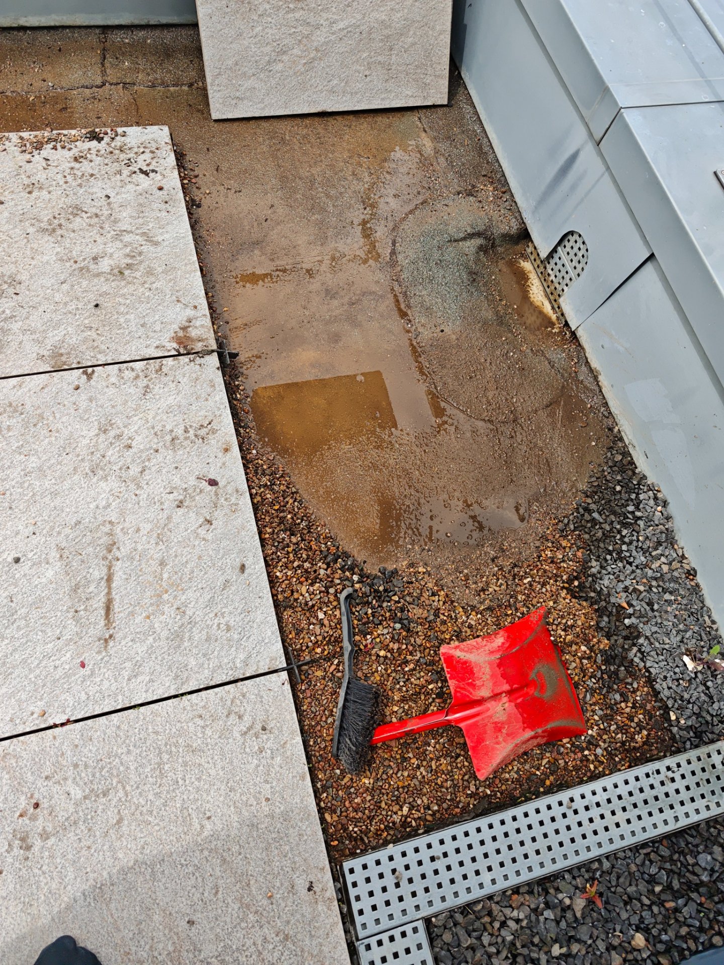

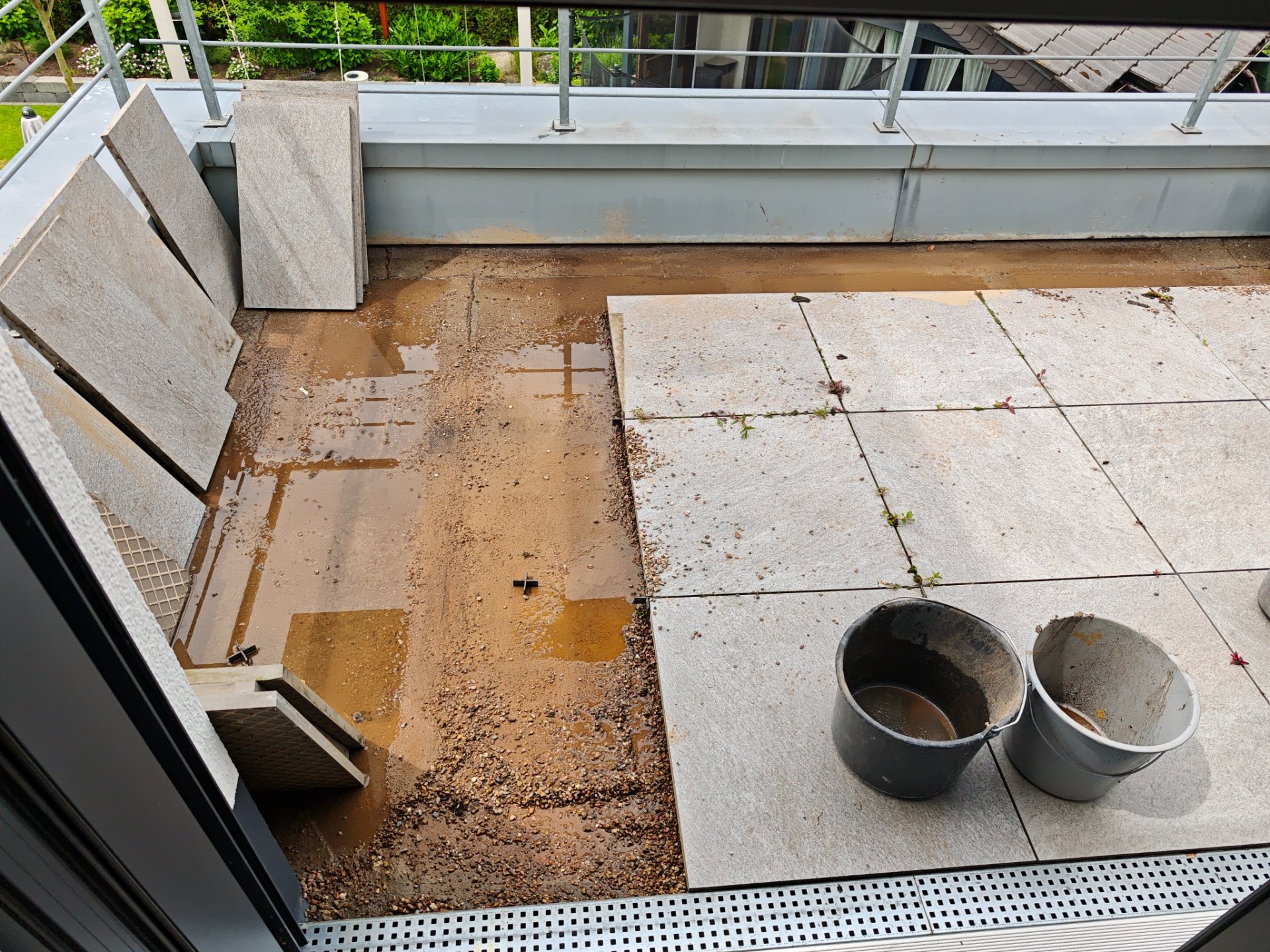

    Guten Tag zusammen,
    ich bräuchte mal eure Einschätzung/Tipps zu unserer Dachterrasse. Der Aufbau:
    1. Terrassenplatten (2cm)
    2. Kies (3-4 cm)
    3. Bitumenschweißbahn
    4. Keine Ahnung was sich darunter befindet
    Wasserdicht ist das ganze, zumindest habe ich in den letzten 10 Jahren keine Wasserprobleme an der Decke im Wohnraum darunter gefunden. Was mich stört ist das fehlende Gefälle so dass zwischen den Schweißbahnen das Wasser steht (siehe Bilder). Ein Ablauf ist an der Seite vorhanden, jedoch ist die Schweißnaht relativ hoch, so dass sich das Wasser erst mal ziemlich ansammeln müsste um den Weg dorthin zu finden.
    Probleme bisher:
    1. Unkraut freut sich auch bei warmen Tagen da dass Wasser unten lange steht
    2. Übergang vom Frühling zu Sommer versammeln sich auf der Terrasse kleine schwarze Tierchen die hin und herspringen (keine Ahnung ob es Flöhe oder so sind).
    3. Angesammelte Verschlammung
    Ich weiß auch nicht ob das ganze so gesunde für die Abdichtung ist.
    Fragen:
    1. Gibt es mittlerweile zuverlässige Produkte um nachträglich ein Gefälle herzustellen. In älteren Beiträgen habe ich gelesen dass eine Gefälleschicht auf Zementbasis eine schlechte Idee ist (hart auf weich = schlecht).
    2. Das ganze wieder mit Kies und Platten aufbauen und mit den Problemen leben?
    3. Platten mit Stelzlager eine bessere Lösung um zumindest Ruhe vor dem Unkraut zu haben? Mit dem Kies gab es immerhin noch eine grobe Verteilung des Wassers und mit Stelzlagern würde das Wasser wie auf den Bildern stehen... Unsicher ob das über die Zeit Problemen führen könnte.
    Bin etwas überfragt und würde mich über euren Rat freuen.
    Danke euch!

    Da du noch kein Wasser in dem unteren Raum festgestellt hast, hast du eine Wärmedämmung unterhalb der Abdichtung. Gefälle wirst du nicht eingebaut bekommen, da dir die Höhe an der Türe fehlt. Das war schon zu dem Zeitpunkt der Erstellung der Abdichtung nicht zulässig, da barrierefrei. Sei's drum, zurück zum Gefälle. Für ein Gefälle von 2% müsste die Abdichtung um an der Türe um mind 6 cm erhöht werden, bei einer Balkonbreite von ca 3 m. Selbst dann kann es zu Pfützenbildung kommen. Pfützenbildung wird erst bei ca 5% Gefälle nahezu ausgeschlossen. Diesen Platz hast du nicht. Selbst bei einem Plattenbelag auf Stelzlager kann es zu Pflanzenwachstum kommen.
    Mein Rat: Lass es so wie es ist und beschäftige dich erst damit, wenn eine Sanierung der Abdichtung ansteht. Dann kann man sich den Dachaufbau genauer anschauen, sauber planen und ausführen.

    Mein Rat:
    Schmeiß den Kies raus und setz den Plattenbelag auf Stelzlager (bekommst du in jedem Baumarkt).
    Vorteil:
    Wasser läuft besser ab und trocknet auch schneller weg.
    Auf der nackten Bautenschutzmatte wächst weniger Unkraut.

    Wir wissen aber nicht, ob die Dämmung für so eine Punktbelastung geeignet ist.
  6. BaUT
    9.355
    5.883
    Ich hab tatsächlich mal bei einer Bituthene-Bahn ohne Bautenschutzmatte gesehen, wie sich die Teller der Stelzlager eingedrückt haben,
    aber hier hätte ich vermutlich weniger Bedenken.
