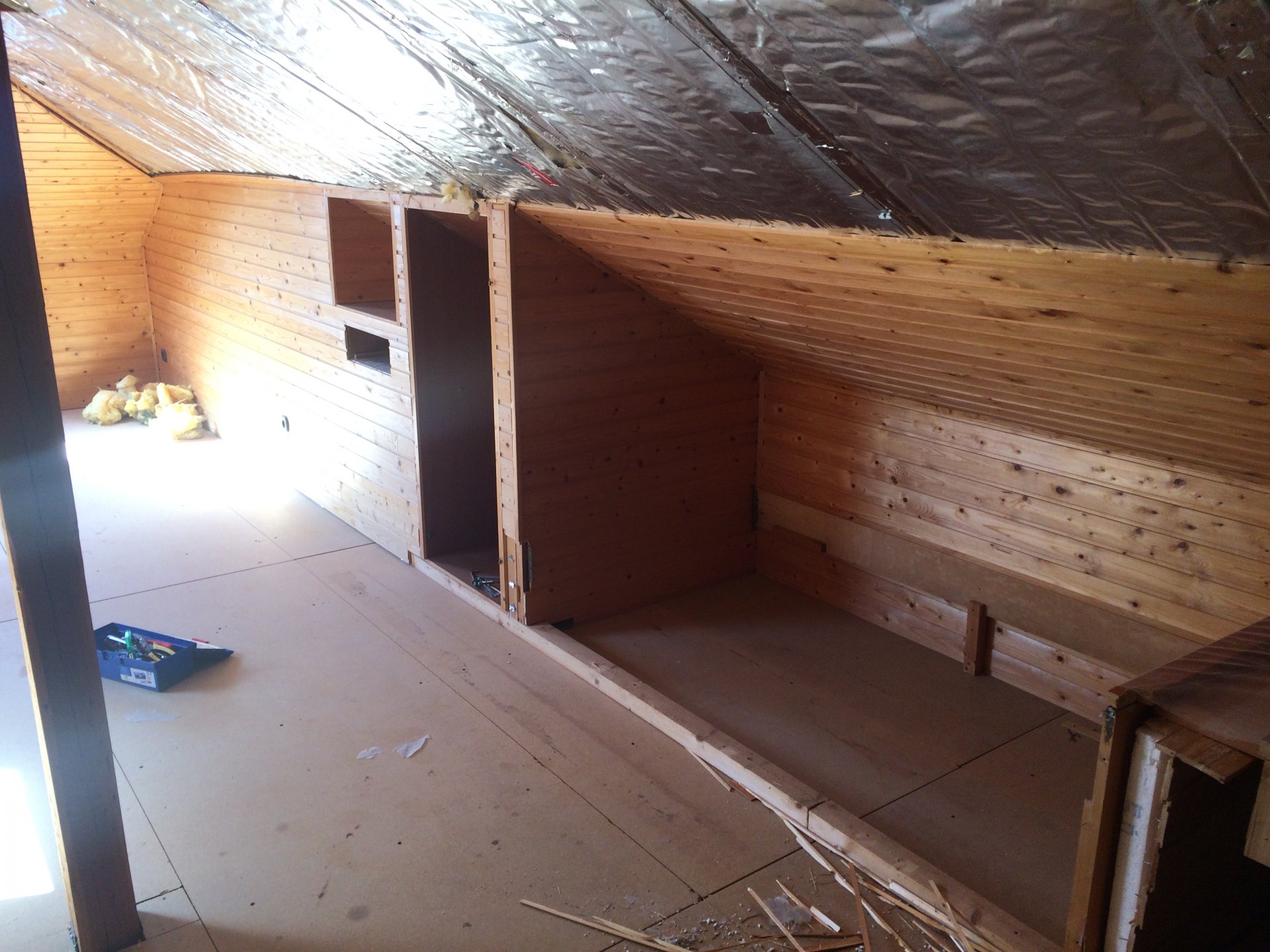

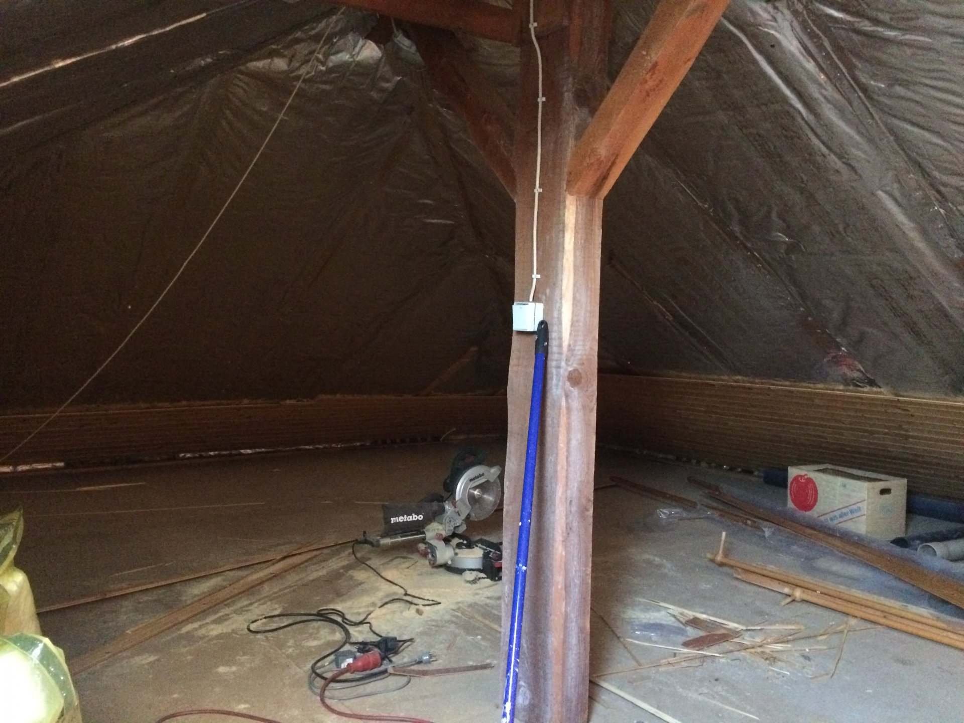

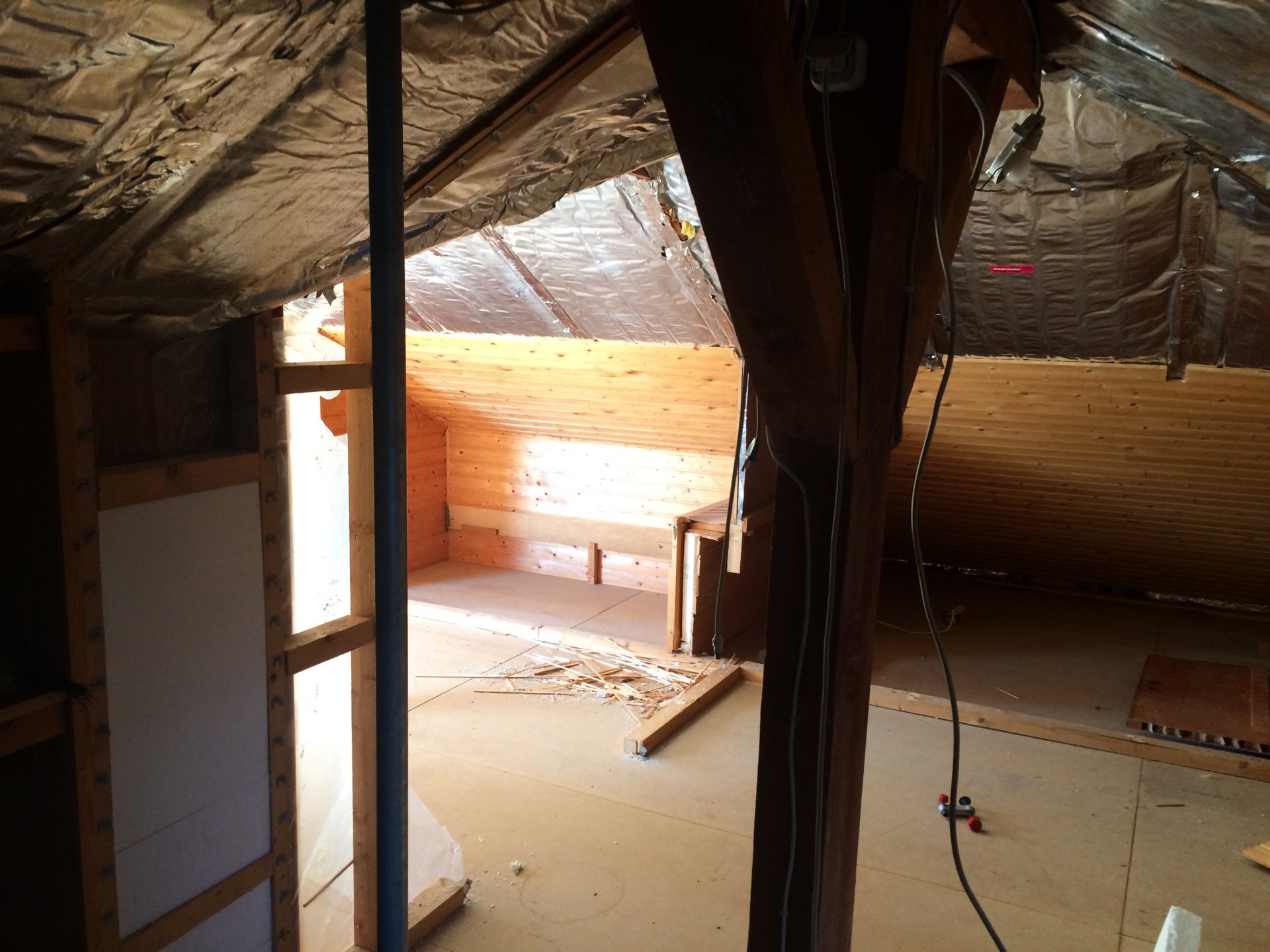

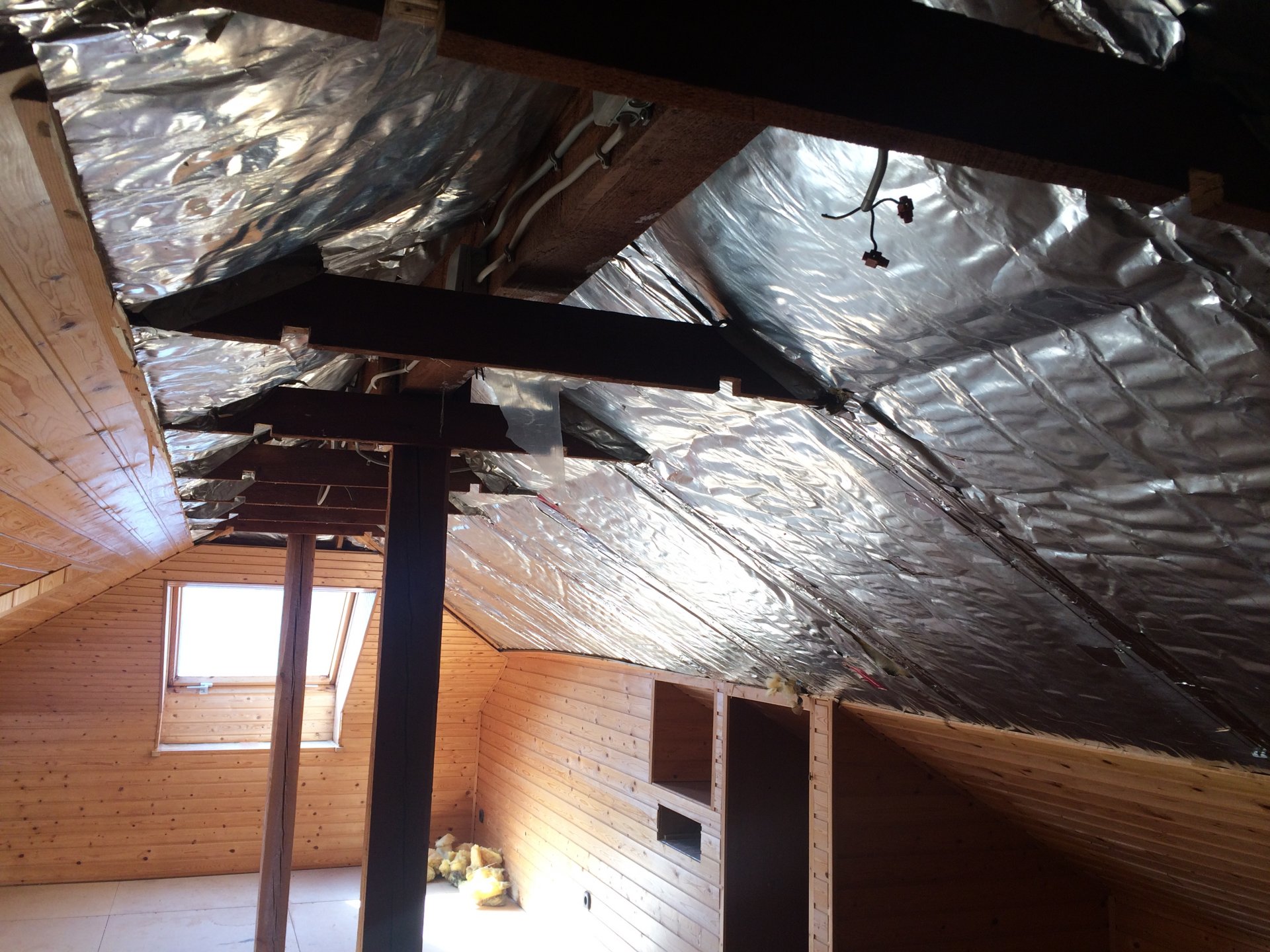

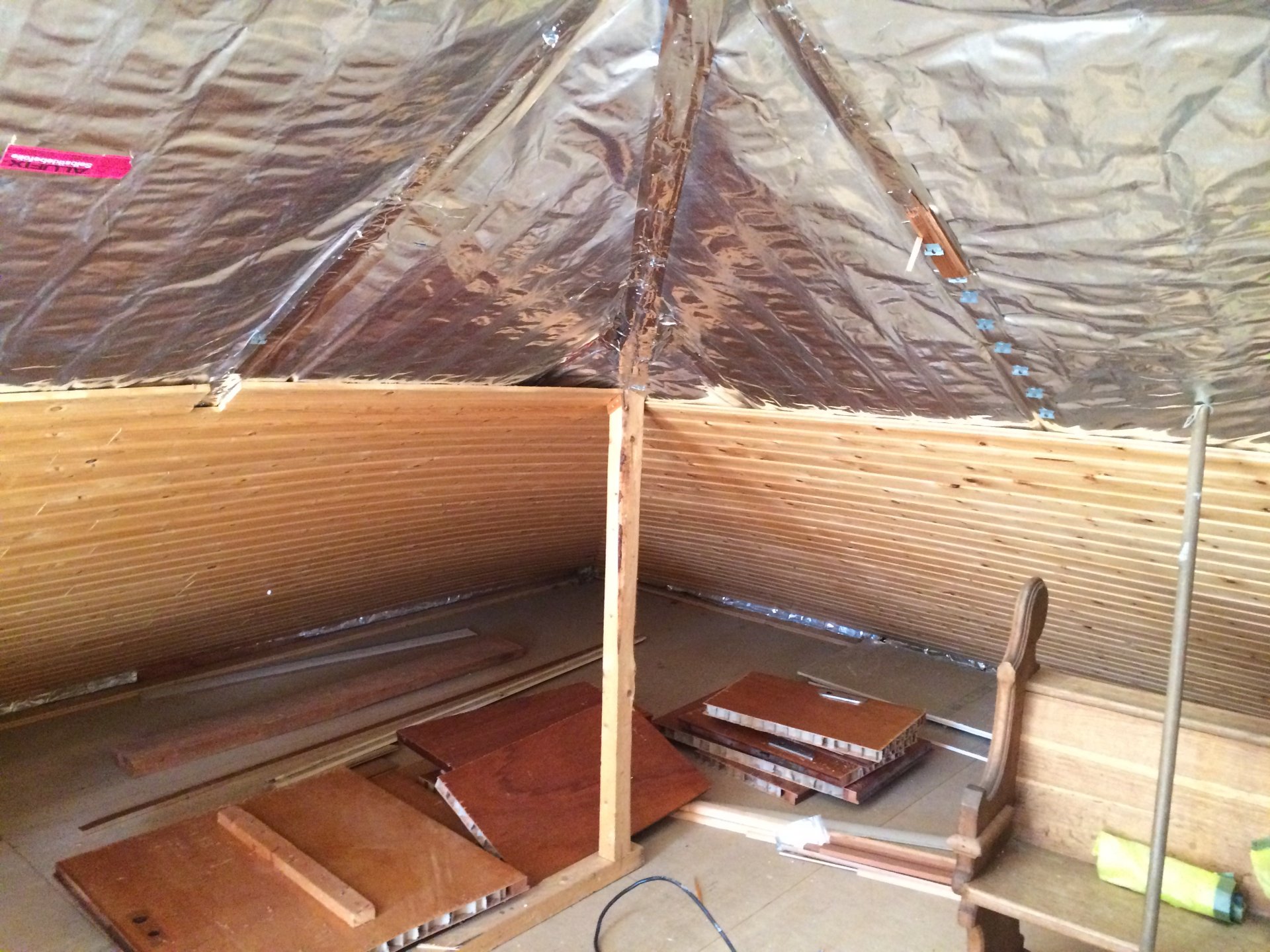

    ich weiß pauschal ist da keine Antwort möglich und ich sollte eher meinen Dachdecker fragen. Ich habe ein paar Fotos angehangen.
    Wir kriegen im Mai ein neues Dach - auch in Zeiten von Corona möglich, ja. In Eigenleistung entfernen wir die gesamte Holzbeplankung und die Mineralwolle. Am Ende werden wird auf die nackten Dachziegel schauen. Anschließend erhalten wir eine neue Dämmung, neue Regenrinnen, neuen SImskasten und Dachpfannen + neue Lattung etc.
    Wenn ich so langsam auf das Ergebnis schaue frage ich mich: Inwiefern wäre es möglich, die Dachträger zu entfernen? Ich sehe viele Bungalows mit ausgebautem Dachstuhl, die gar keine haben. Wo wird das Gewicht hingeleitet, bzw. wie ist das konstruiert? Wäre das möglich bei dieser Gelegenheit, so eine Änderung durchzuführen? Das sind bestimmt so eine Art Stahlträger oder?
    Die Zwischendecke ist nur abgehangen und nicht massiv.
    Die Dachfläche beträgt ca. 240qm, es sind vier Dachpfosten verbaut.
    Grüße

    Das wird schwierig. Unmöglich ist nichts, aber das wird wenn dann ne größere Aktion.
    Warum ist das denn so wichtig ? Könnt ihr mit der Raumaufteilung die Stützen nicht verstecken in den Wänden?

    Warum? Weil die Verkleidung vom Vorbesitzer Laienhaft in Eigenregie ausgeführt wurde. Der Simskasten fällt bald auseinander und die Regenrinnen lecken und kriegen auch immer mehr Löcher. Im Zuge dessen erneuern wir gleich die Dachpfannen + Dämmung, das ist eine ganz private Entscheidung, auch wenn es etwas Geld kostet. Diese hätte durchaus noch einige Jahre warten können.
    Die Dachbalken müssen natürlich nicht weg. Es wäre lediglich schöner, der Raum besserutzbar. Und da ich sowas schon häufiger gesehen habe weiß ich, dass das möglich ist. Das waren bestimmt aber jüngere Häuser die vermutlich auch ganz anders gebaut sind. Und so große ist Fläche oben doch nicht, als dass man da eine Raumaufteilung machn könnte. Wir möchten es bei einem großen Raum belassen.

    Bestell Dir einen Zimmermann, der kann den Dachstuhl analysieren und dann eventuell den umbau Planen. Es ist immer ein Akt die Kräfte woanders hin zu führen.
    Wenn quasi der gesamte Dachstuhl offen dasteht ist das ja noch am einfachsten möglich.

    Möglicherweise kann ein Zimmermann angeben, ob die Anzahl der Stützen reduziert werden kann,
    die komplett zu entfernen wird sicher zu teuer werden.

    Ein Zimmermann ist ein erster Berater, aber bei massiven Eingriff in das Dachtragwerk (z.B entfernen von Stützen um den Raum zu vergrössern muss evtl. Stahl noch zusätzlich rein) da benötigt auch er statische Berechnungen als Nachweis für eine funktionierende Konstruktion. Nichts machen ohne eine fundamentiert planerische Vorleistung!!! Das kann sonst übelst nach hinten losgehen...
