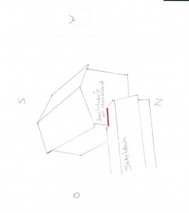

    Ich bräuchte euren Rat bzgl. unserem Bauplan, den wir bald einreichen wollen.
    Uns ist nun aufgefallen, dass beim Garagendach (Satteldach) ein Teil der Dachtraufe an der Hauswand anliegen würde (auf ca. 2-3m Länge).
    Soweit ich etwas davon verstehe, sollten solche Situationen, bei denen das Wasser stehen bleiben kann bzw. sich auch Schnee sammeln kann, vermieden werden.
    Es gibt wohl bestimmte Dachrinnen die man hier zwischen Garage und Hauswand legen würde, und auch Begleitheizungen (damit der Schnee nicht zu hoch an der Hauswand anliegt ) die man installieren kann, aber ist das eine gute Idee?
    Oder sollten wir hier doch noch einmal umplanen?
    Ich denke mir auch, dass wenn der Ablauf dort einmal verstopft ist, das schnell über das Blech an der Hauswand (30cm?) steigen könnte..
    Eventuell könnt ihr mich hier beruhigen, dass das eine gewöhnliche Situation ist.
    Ich habe ehrlich gesagt noch nichts dergleichen gesehen..
    Einfallen würde mir aber nur das Garagen Dach um 90 Grad zu drehen.. schön sieht das nicht mehr aus dann.
    Eine Skizze findet ihr im Anhang.
    Danke euch schon mal!
    Schöne Grüsse
    Kalle

    Die Hauswand sollte auf jeden Fall 30, mindestens ab 15 cm hoch gegen Wasser abgeschirmt werden.
    Die Rinne sollte sich in den Rinneneisen ausdehnen und zusammenziehen können. Wenn das nicht möglich ist, reißen als erstes die Lötnähte. Aber auch die vollständige Rinne kann durchreißen.
    Eine sechsteilige Rinne ist zwar völlig überdimensioniert. Aber sie hilft etwas gegen mangelnde Wartung , wenn das Laub nicht rechtzeitig entfernt wurde und den Abfluß verstopft.
    IN diesem Bereich kann man eine 3 m lange Fertigrinne montieren und die kurzen Ausgleichsstücke an der anderen Seite montieren. Das muß man mit dem Handwerker rechtzeitig absprechen.

    Hallo Petra,
    Danke für die schnelle Antwort und für die Hinweise!
    Ich werde das mit dem Handwerker durchsprechen.
    Wenn ich das Recht verstehe, ist diese Situation insgesamt zu vermeiden, da ja doch einiges mehr getan werden muss, als wenn die Traufe nicht anliegen würde.
    Es würde zwar alles verzögern, aber eventuell müssen wir das also nochmal umplanen (das dach um 90 Grad drehen).
    Dann sollten wir aus meiner Sicht keine Probleme mehr haben. Sieht leider sehr unschön aus.
    Könnt ihr / du mir noch eine Einschätzung geben, wie "gefährlich" es wäre, die jetzige Lösung genau so zu belassen und ob die Hauswand Schaden nehmen kann (Feuchtgkeitsschaden)? Auch wenn alles so ausgeführt wird wie oben beschrieben.
    Geht es nur um Schnee der sich dort aufstauen kann oder ist starker Regen auch ein Problem?
    Danke euch
    Grüsse
    Kalle

    Regen, der auf das Dach fällt, spritzt wieder hoch und gegen die Hauswand. Deswegen die 30 cm nach DIN 1853?.
    Ein erfahrener Handwerker sollte das alles wissen und beachten. Aber nur wenige sind jahrelang in dem Beruf und sammeln solche Erfahrungen.
