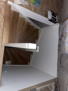

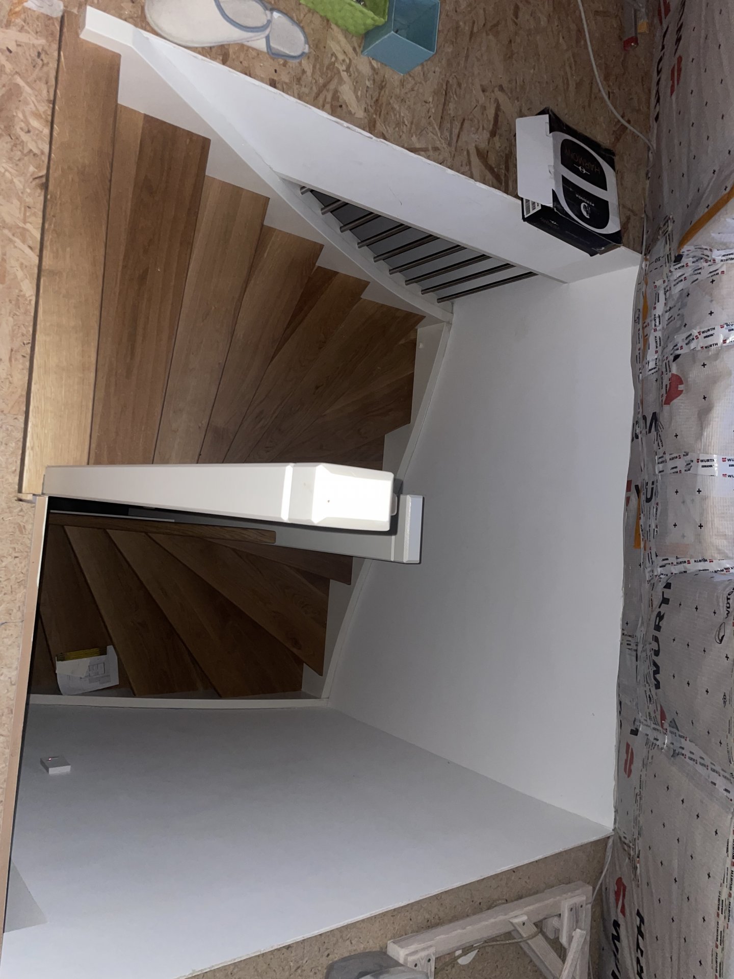

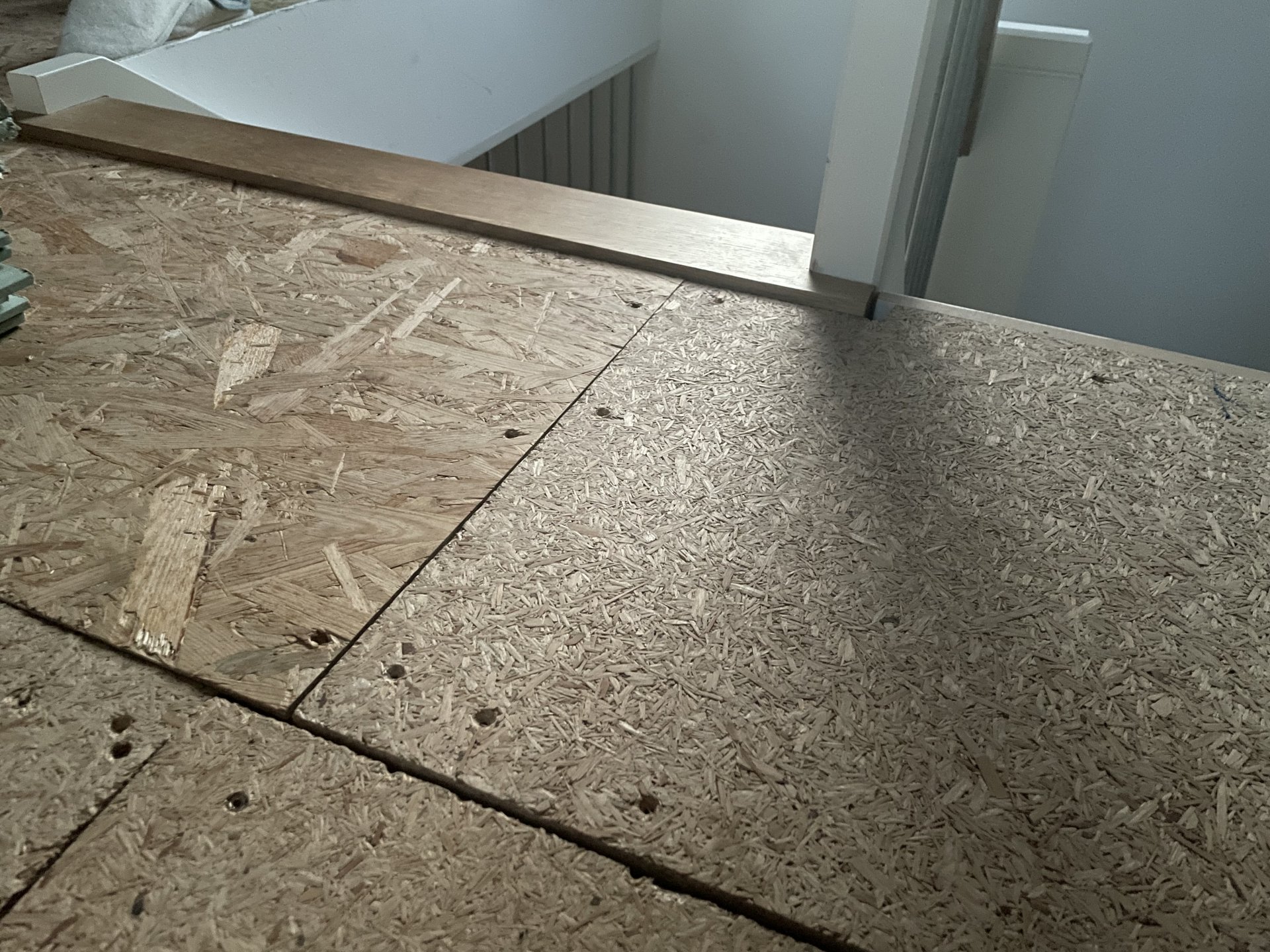

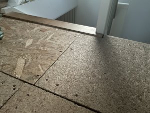

    Hilfe! Die letzte Stufe zum Dachboden hat gerade so 1cm Höhe über der OSB-Platte. Dabei war dort eine FBH geplant. Jetzt wird der DB-Ausbau mit Trockenbau-Handwerkern geplant (bisher nur Dämmung und Dampfbremse sowie DFF drin) und wir haben das Ausmaß entdeckt.
    Was kann man in einem solchen Fall machen?
    Ich bin schon etliche Optionen durchgegangen, aber da muss wohl ein Treppenbauer nochmal ran.

    Sieht so aus, als wäre die Treppe genau passend gebaut worden. Wusste der Treppenbauer, wie die Eure Planung war oder hatte er "nur" Pläne mit der Höhe OSB - dann noch Belag drauf und es passt?
    Was soll er machen? Könnte auf eine ins DG eingerückte zusätzliche Stufe rauslaufen. Wobei dann das Geländer Probleme macht, weil es nicht mehr hoch genug ist.

    Die ist genau passend. 1cm pauschal Bodenbelagsaufbau, wenn nichts anderes kommuniziert wird.

    Deine Fotos sehen nicht so aus, als hätte irgendein Handwerker an eine Fußbodenheizung gedacht.
    Schau mal in die Pläne, da steht ja wie es gemacht werden sollte. Bei solchen grundlegenden Dingen am Bau ist „hab ich gesagt“ risikobehaftet.

    Elektrische Fußbodenheizung passt doch noch rein :)

    Da die Dachschrägen noch nicht beplankt sind, wäre es doch naheliegend auf eine Wand/Deckenheizung zu wechseln.
