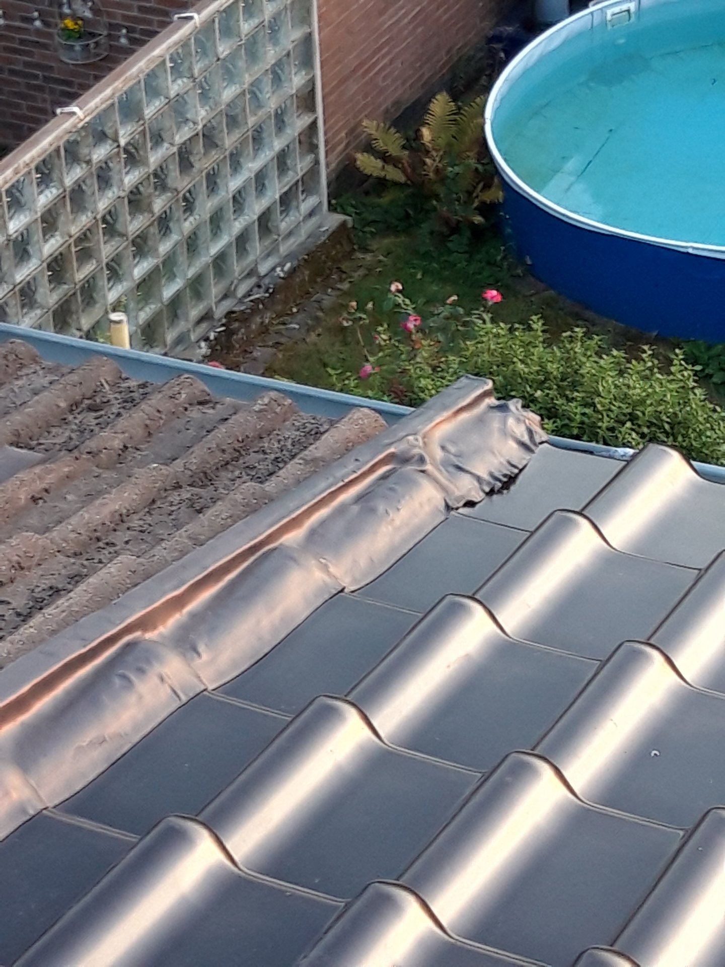

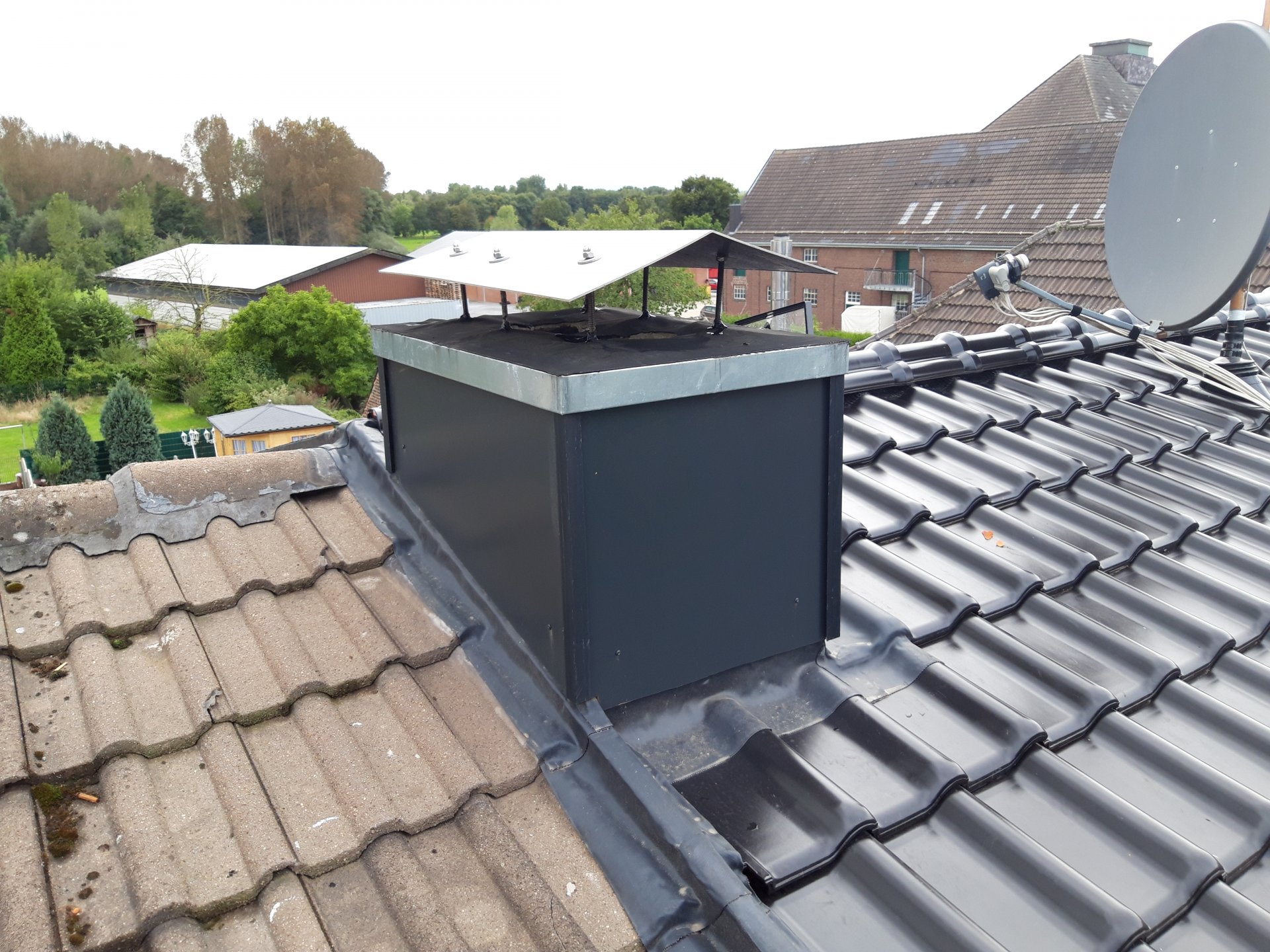

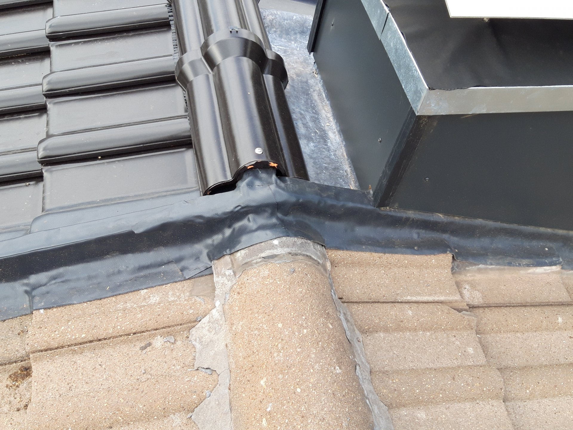

Diskutiere Dachübergang Reihenhaus im Dach Forum im Bereich Neubau; Hallo, Leute möchte euch par Bilder zeigen und fragen ob es normal ist? Muss da nicht Blech? Danke im voraus für Antwort!!!
  1. #1 Janusz64, 13.11.2022
    Janusz64
    Janusz64
    27.09.2022

    Nein muss nicht Blech sein , es wird das gemacht was bestellt wird, Hauptsache Dicht und haltbar, wenn das andere Dach neu gemacht werden sollte, und man auf die gleiche Höhe kommt und gleiche Ziegel , würde das eh in der Tonne landen.
    Nur die defekten Dachsteinen ( 2mal Ecke weg und unten rechts gerissen an der Ecke ) sollten ersetzt werden und der Mörtelfirst beigeschmiert da fehlt was. Sieht für mich aus als sei das bei den arbeiten am Kamin passiert ( sieht frisch gebrochen aus ohne grün oder Dreck)

    Man liest hier vieles negatives über wakaflex vor allem nicht als Verbindung zwei Dächer!

    Ich bin auch kein Freund von Wakaflex, alternativen anderer Hersteller oder Bleiflex oder oder,
    Ich verarbeite für solche Anschlüsse Blei und nur für Reparaturen wo in ein paar Jahren eh mal richtig was neues her muss oben genannte Anschlussbänder weil Farbig, und Selbstklebend .
    Da Wakaflex und ähnliches Zugelassen ist für den Zweck kann man da nichts gegen Einwänden, jedoch halte ich das gute alte Walzblei für eindeutig langlebiger.
    Aber da diese Klebenden Farbigen Anschlussbänder meist etwas günstiger und einfacher zu verarbeiten sieht man diese leider allzuhäufig insbesondere die billig Version Bleiflex oder Aluflex sehe ich häufig bei eigentlich sehr gut gemachten Dächern und Frage mich ernsthaft warum man da am Blei spart.

    Nach meiner Meinung wakaflex ist für Handwerker die mit Blei und Blech nicht umgehen können, man muss sein Handwerk beherrschen, wakaflex!? Da brauche ich keinen Dachdecker drauf kleben kann ich selbst.
    Mein Dachdecker hat ohne mit mich abzusprechen drauf geklebt obwohl habe ich von Anfang an wakaflex abgelehnt, jetzt ist die Sache bei Anwalt.

    Liegt ja dran was im Angebot steht und von euch unterschrieben wurde, dafür zum Anwalt halte ich für mehr als überzogen es sei denn es steht Blei im Angebot, ebenfalls die Meinung dafür brauche ich keinen Dachdecker , das hat in der Regel nichts damit zu tun das er es nicht können wird , sondern es geht halt schneller.
    Es ist zugelassen und fertig, auch wenn ich selbst nicht viel davon halte.
