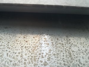

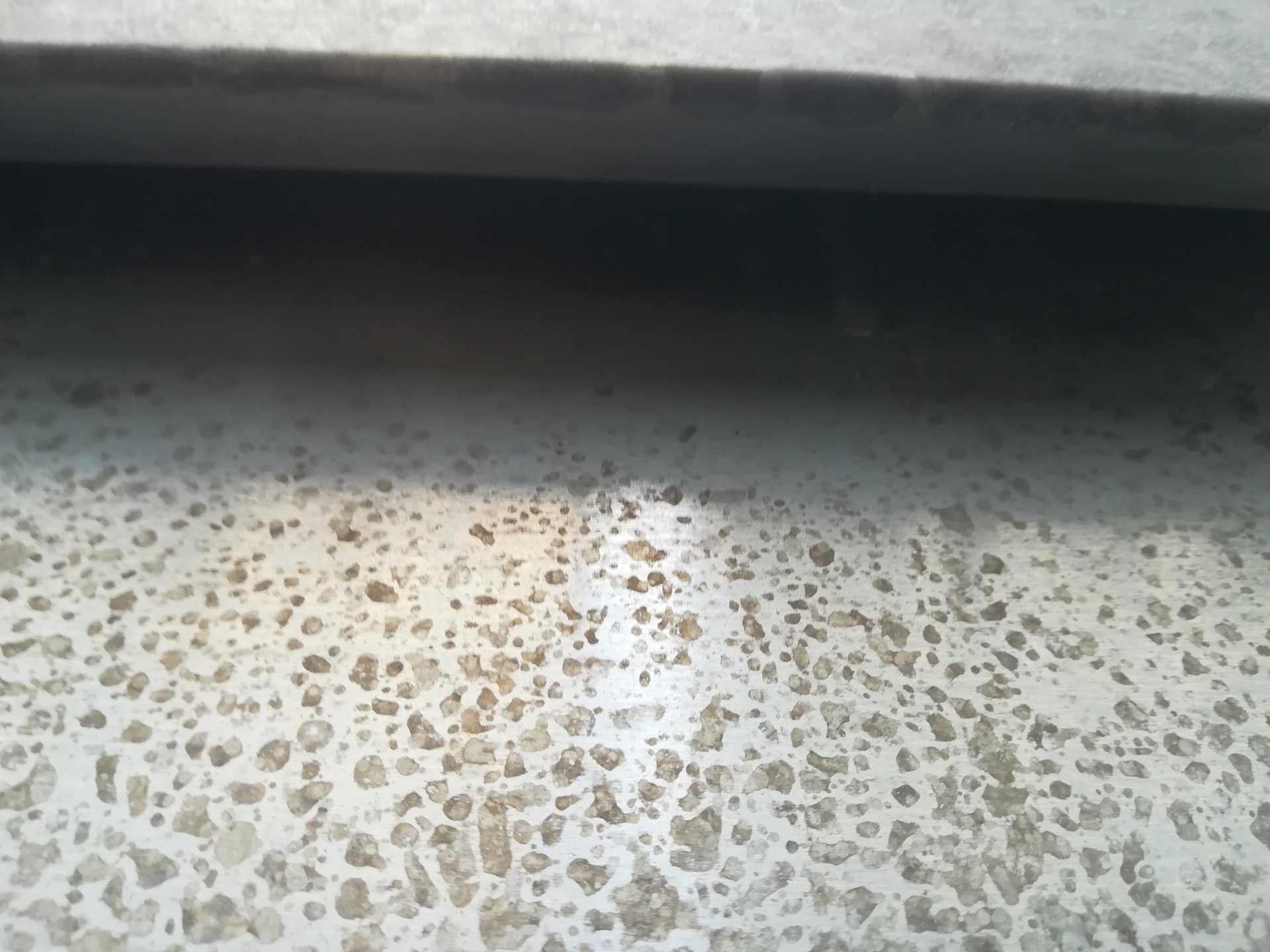

    Hallo Forumgemeinde,
    gibt es bei den Dachdeckerarbeiten eine Richtlinie wie weit der Attika-Überstand sein darf / muss?
    Gruß Frank

    Gibt es- fällt mir grad aber nicht ein :D. Aber das sieht etwas viel aus - wieviel cm sind es denn?
    Hab 3-5 im Kopf.

    Ist doch völlig I. O. so weiter ausladend ist allemal besser als die minimale Ausbildung.

    Kommt auf die Einbauhöhe an - irgendwann wird es optisch häßlich. Das auf dem Bild auf ca. 3m Höhe fände ich häßlich, auf 6 m fällt es schon nicht mehr auf.

    Das täuscht auf dem Foto auch immer bissel, entscheided ist ja die Tropfkante, lieber etwas weg bei zulastigen Wind und Regen drückt es zum Teil gegen die Fassade, das soll ja auch nicht sein..

    Das ist richtig, nur stört es mich das ich bis auf der Unterkonstruktion schauen kann. Die Putzfassade endet knapp darunter.

    Die sehen Sie doch immer, ansonsten hätten Sie eine Untersicht Schalung mit beauftragen müssen, was nicht zu sehen sein darf ist eine Unterspannbahn, die zersetzt sich im Laufe der Zeit. Der Außenputz darf auch nicht starr dagegen laufen, etwas Luft bleibt da und muss auch, ausser mit Vorhangblechen...

    Ich habe beim Putzausbau Untersichtschalung drauf - beim Klinker nicht.
