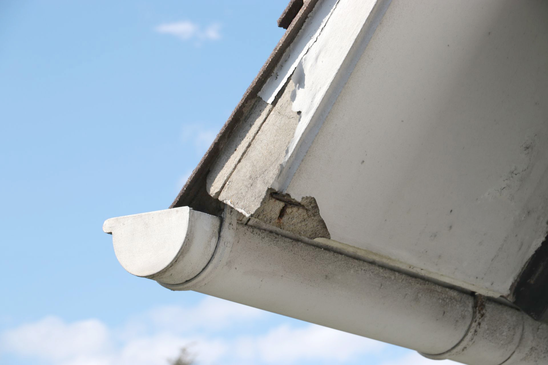

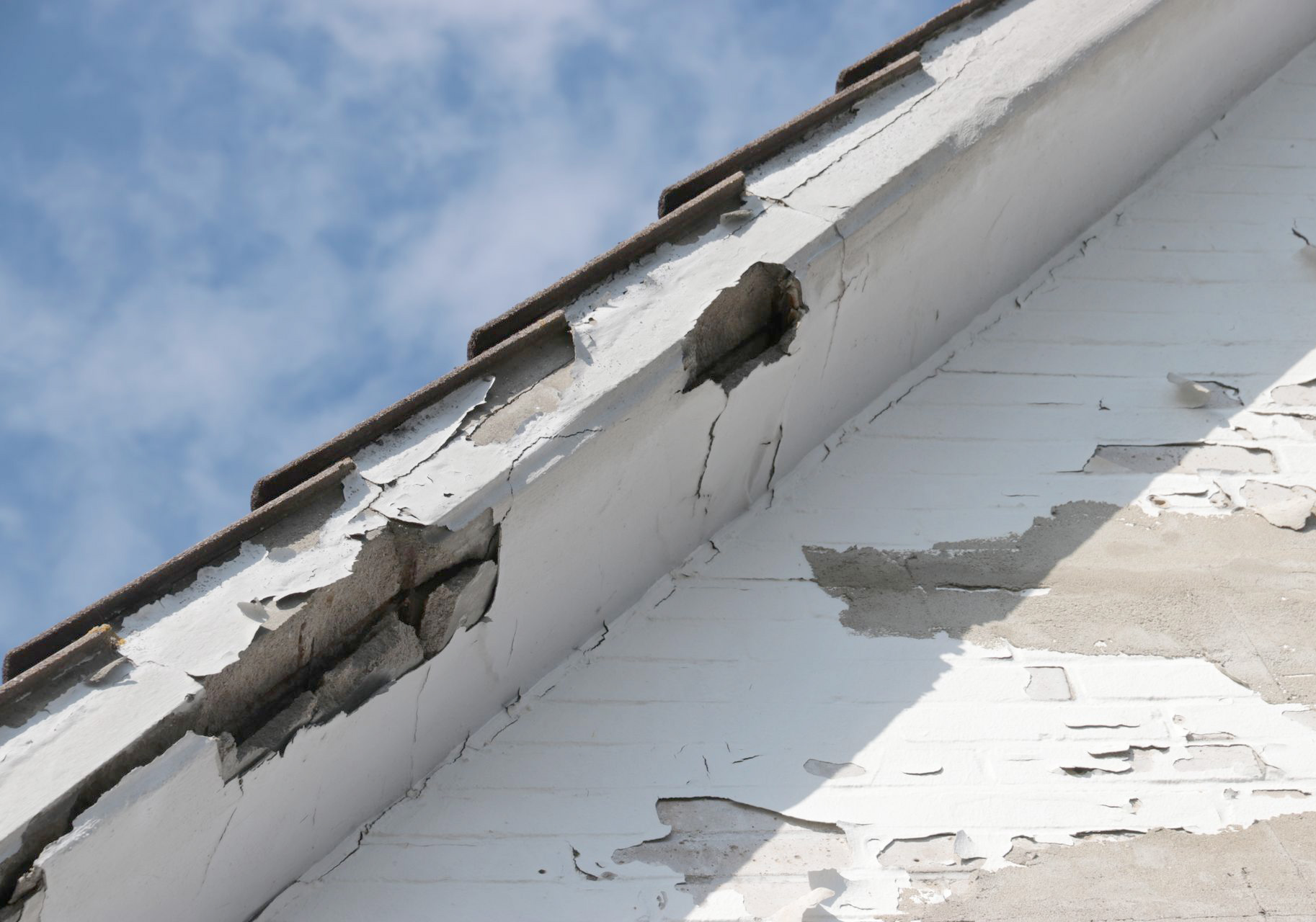

    ich versuche zu verstehen, wie und warum der Dachüberstand bei diesem Haus aus den 60ern so aussieht:
    Kann mir jemand erklären wie und warum es so gebaut wurde und auf wie man es sanieren würde?
    Die Betondachpfannen und der Dachstuhl sind noch intakt.
    Vielen Dank im Voraus!
    Gruß, der angehende Sanierer

    Warum kein herkömmlicher Dachstuhl genommen wurde werden wir nicht mehr erfahren.
    Das kann man aber wieder instandsetzen indem man die losen Stellen abschlägt die korrodierten Eisen reinigt und entsprechend behandelt. Eventuell müssen auch Eisen ersetzt werden.
    Ich würde aber künftig Ortgangziegel setzen.

    Danke für die Antwort.
    Der eigentliche Dachstuhl ist aber aus Holz.
    Sind dann Betonplatten mit Armierung angebracht worden? Meinst Du das?
    Bekommt man für die alten Pfannen (Frankfurter) noch passende Ortgangziegel die man nachrüsten kann?

    Ich frage mich warum man das damals so gemacht hat?
    Beton ist an der Stelle doch wirklich fehl am Platz, das Holz und Beton arbeiten doch ständig unterschiedlich, oder?
