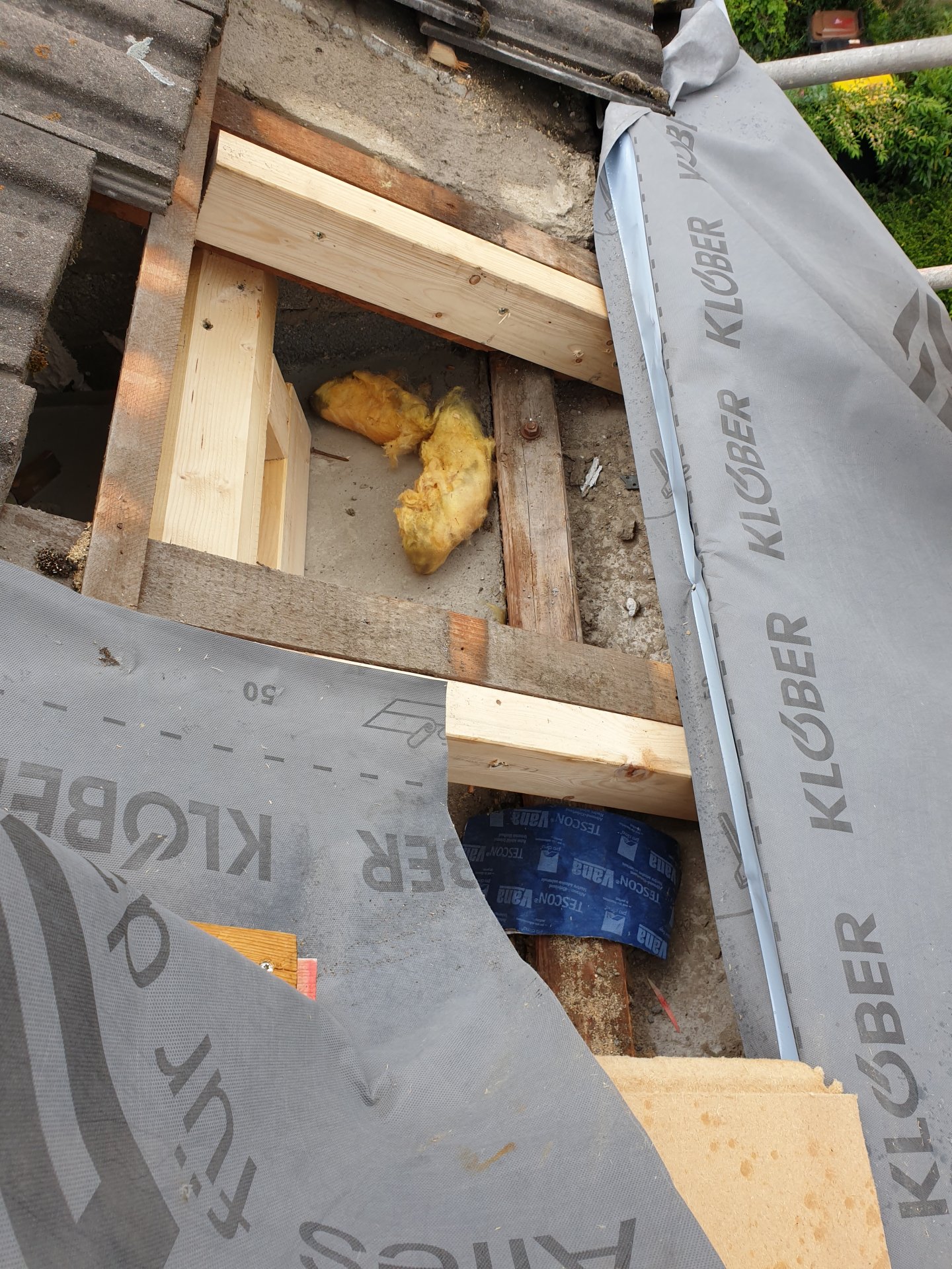

    Frage mich ob es ausreicht den neu hinzugefügten Dachüberstand mit Mineralwolle zu dämmen indem ich den Klemmfilz von innen einfach ein paar cm über die Traufkante schiebe. Da kommen 180mm Steinwolle rein. Oder macht man das anders bei der Sanierung?

    Ist die Fassade auch gedämmt? Wenn ja dann musst Du dort an diese Dämmung anstoßen.
    Und wenn nicht, dann würde ich trotzdem soweit vorziehen, falls mal später gedämmt wird.

    Nein, Fassade ist nicht gedämmt und das werden wir auch nicht machen.
    Also reicht ein paar cm über Traufkante aus?

    Es ist noch neben dem neuen Drempel der Fußboden sichtbar-
    wenn darunter ein beheizter Raum ist alles ausdämmen und die Außenmauer bis Unterkante Unterspannbahn hochziehen oder sonstwie dicht verschließen.
    Ansonsten hast du eine ideale Behausung für Mäuse, Marder etc.

    @Andreas Teich das denke ich auch. Ich bin irritiert dass alle immer nur sagen Mineralwolle als Zwischensparren und fertig. Da kommt natürlich noch ein Schubholz vom Dachdecker am Ende der Sparren drauf, aber die ca 50cm Decke (Abstand Mauer-Drempel) sind doch da ungedämmt. Was kann man da machen?

    Am besten vollstopfen.
    Ich blase solche Bereiche immer mit Zellulose aus, die bei Nagern wegen der salze sehr unbeliebt ist

    Womit? Wolle? Oder Styrodur Platte auf die Geschossdecke kleben und dann Wolle drauf?

    ZB Zellulose etwas zerbröseln und einfüllen, solange es zugänglich ist,
    oder Mineralwollplatten bzw Mineralwollreste o.ö.einfüllen,
    EPS/XPS Platten würde ich nie verwenden.
    Multipor könnte verwendet werden

    Multipor für 32 euro/qm ist ne Ansage für WLG042...
    Also einfach alles mit Wolle zu fertig...Wolle han ich genug hier :-)

    Ja Wolle ist ok, die Dampfbremse dann innen am Drempel bis auf die Rohdecke führen.

    Ja, so wollte ich es ausführen lassen vom Trockenbauer. Dämmung stopfe ich aber selbst.
