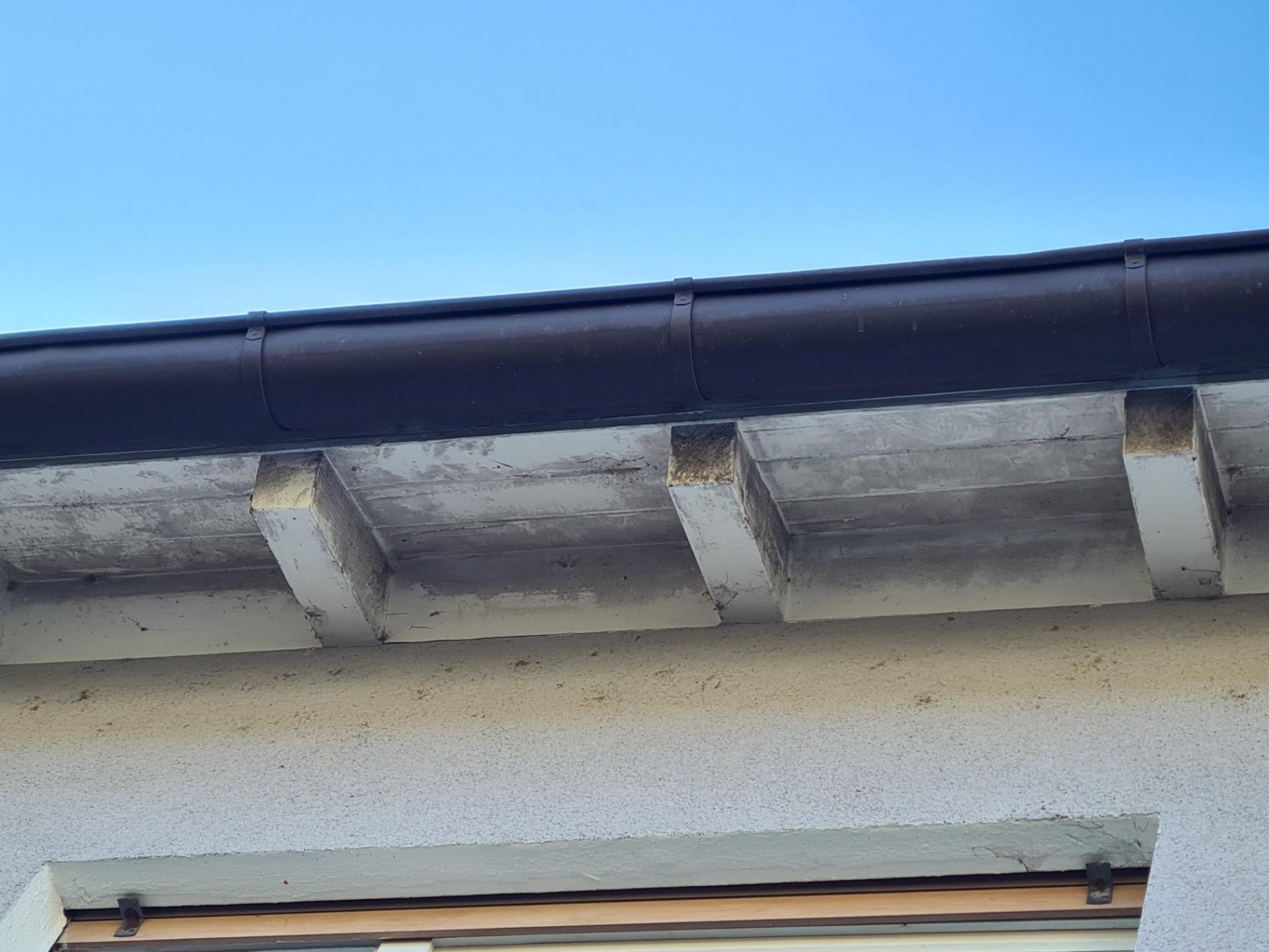

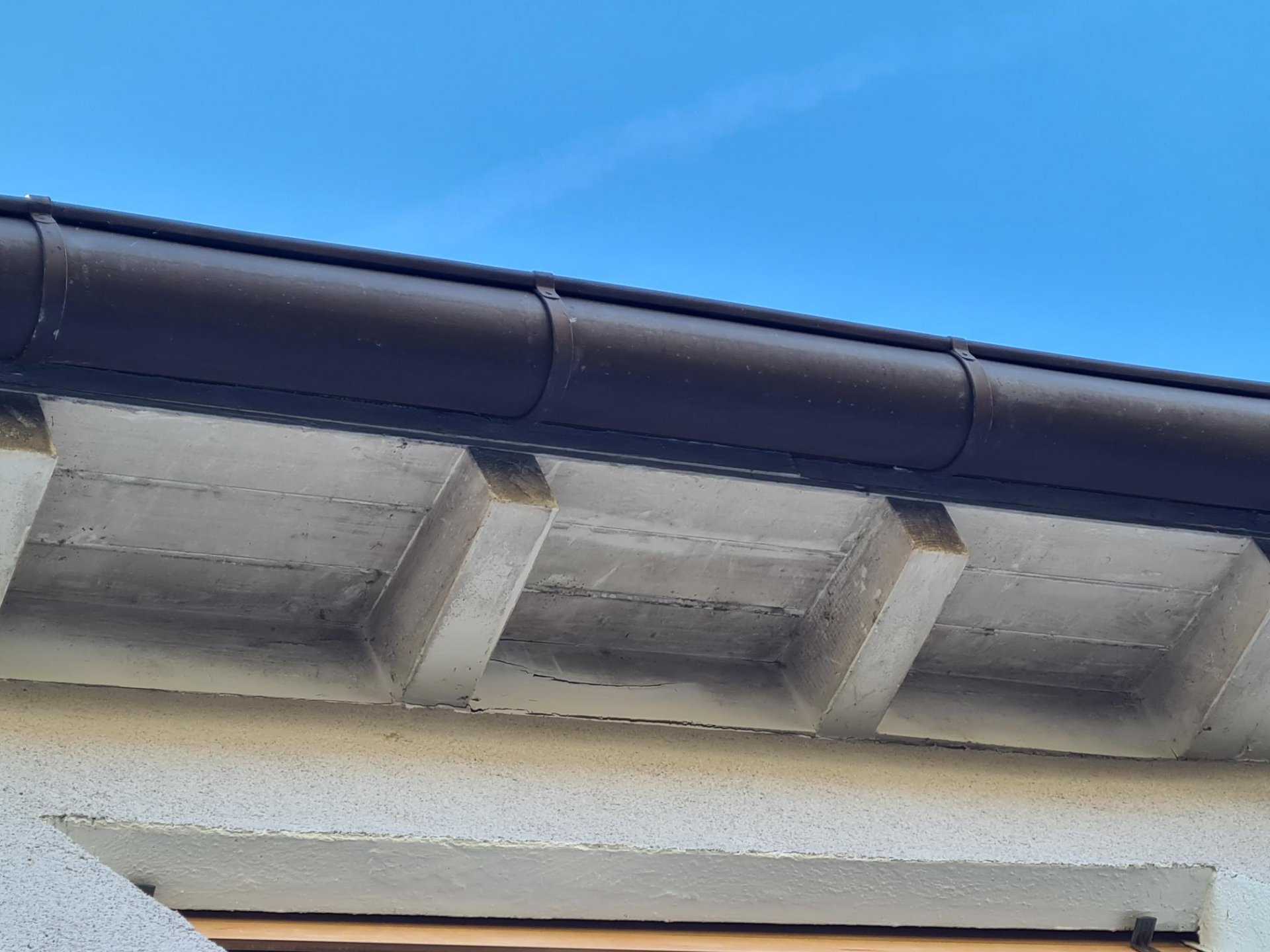

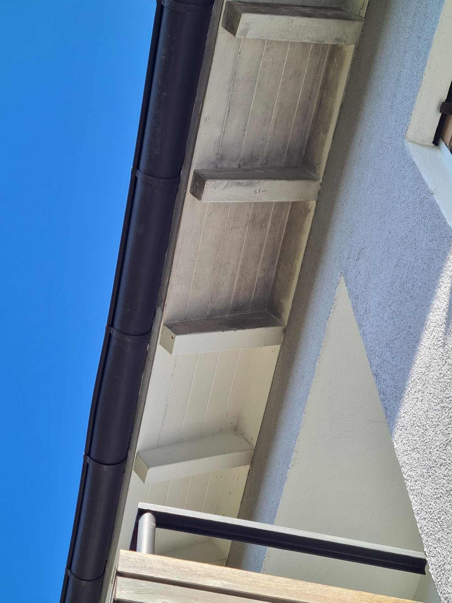

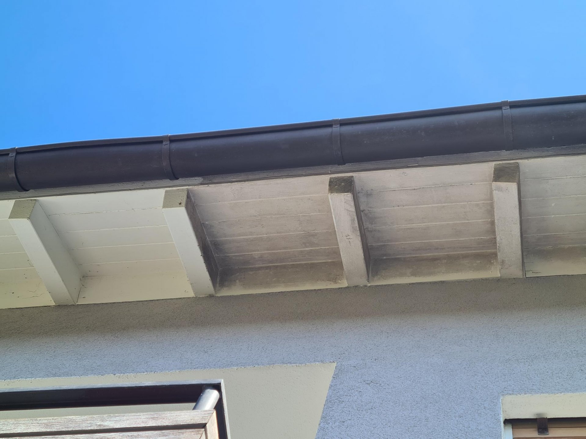

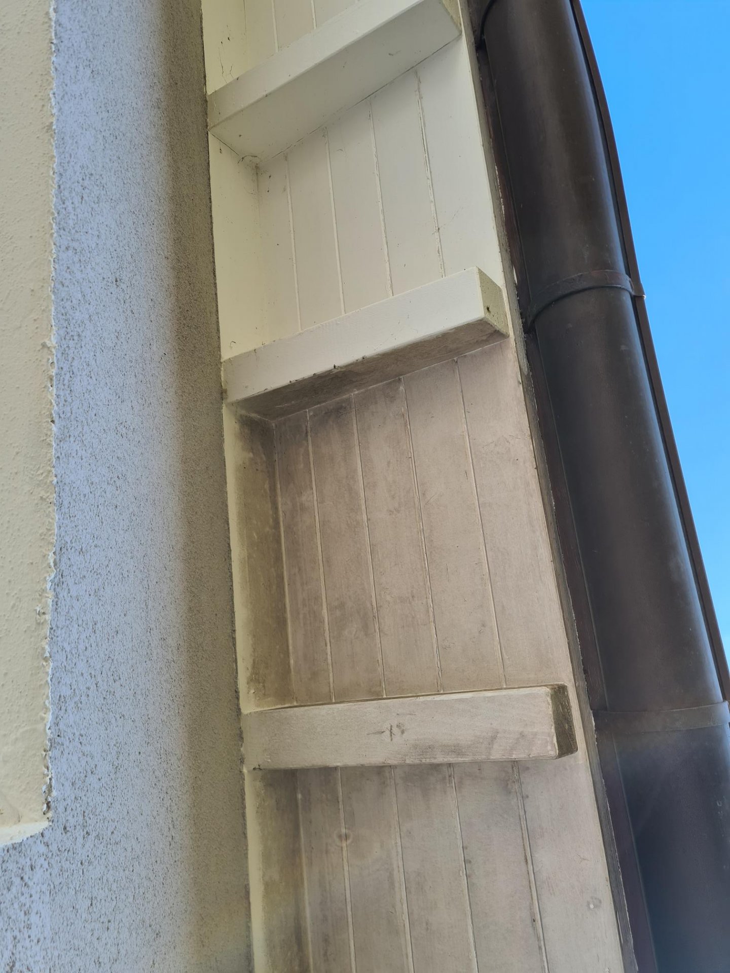

    Guten Tag zusammen,
    bei unserem Reihenmittelhaus, welches wir 2014 neu verputzen und die Dachüberstände streichen lassen haben, tritt nun ein Algen-/Schimmelbefall an den Dachüberständen optisch immer mehr hervor. Aufgefallen ist mir das bereits nach ca. 4 Jahren, nun ist es aber in den letzten Jahren rasch deutlicher geworden.
    Was mich sehr stutzig macht, ist, dass der Dachüberstand die ersten Meter tadellos aussieht und dann quasi mit dem Pinselstrich die Verfärbungen aufweist. Deutlich auf den Bildern zu erkennen, wo an einem Dachsparren der Übergang beginnt. Die Fenster unter dem Dachüberstand werden auf diesem Stockwerk (2. Stock) kaum für Lüftungen genutzt.
    Der damalige Malerbetrieb, den ich kontaktiert habe, meint, dass es nur an dem Lüftungsverhalten liegt und es sich um leicht abwischbare Algen handelt. Ich kann mir das kaum vorstellen, da es dann noch einen etwas weicheren Übergang vom guten in das befallene geben müsste.
    Kann es nicht sein, dass hier der Dachüberstand nicht komplett mit der gleichen Farbe behandelt worden ist?
    Es wäre sehr nett, wenn mir hier jemand fachkundige Informationen geben könnte.

    Das wird das Resultat vom gekippten Fenster oä. sein ( warme Luft wird da gesammelt ) , ich schließe aus, dass genau da an diese Fläche eine andere Oberfläche jemand realisiert hat und falls doch, ist das kein ersichtlicher Indikator für Algen die andere Farbe. Das gekippte Fenster schon

    Wenn da nicht belüftet wird, könnte eventuell trotzdem Luft entweichen. Eventuell ist der Rollladenkasten undicht und das Fenster ist ungewollt "auf Kipp".
    Wenn es ganz dumm läuft, entweicht die feuchte Luft eventuell direkt an der Schalung.
    Was mich stutzig macht, auf dem letzten Bild erkennt man an der horizontalen schmalen Verkleidung, wie von links kommende der Pinselstrich endet.
    Sieht zumindest so aus. Hat der Maler hier eventuell den zweiten Anstrich vergessen? Man arbeitet sich als Maler ja von Sparrenfeld zu Sparrenfeld vor.
    Vielleicht ist er vom Feierabend überrascht worden und hat nach dem Urlaub vergessen da weiter zu streichen.
    Auf dem zweiten Fotos sieht es auch eher wir Dreck aus. Die Hirnhölzer sehen auch aus als würde Farbe fehlen.
    Kommst Du da mit einer Leiter ran? Hast Du ein Übersichtsbild, damit man das mit den Fenstern besser einschätzen kann?

    Die Beschreibung des TE klingt schon sehr plausibel. Das Besiedlungsbild mit Algen/Flechten sieht schon sehr eigenartig aus. Es sieht schon stark danach aus, dass die unbesiedelten Flächen mit einer anderen Farbe gestrichen worden sind und die besiedelten Flächen scheinbar nur weiß grundiert wurden und keinen tauwasserabweisenden Deckanstrich bekommen haben.
