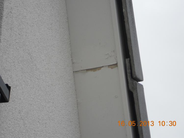

    Hallo ich habe bei einen Bv einen Dachüberstand mit Baufuniersperrholzplatte verkleidet. Untersicht.
    Nun blättert die Farbe an den Stößen ab .
    Liegt dies an unterschiedliche richtungen der Oberfläche?
    Falsche Beschichtung ?
    Woran könnte dies liegen?

    Wie alt? Wasserbelastung?

    ca 3 Jahre.
    Keine Wasserbelastung, es könnte nur von Innen über das mauerwerk feucht-warme Luft in den Dachüberstand kommen.

    die Fugen sind gespachtelt wohl mit kitt
  5. #5 Gast036816, 17.07.2013
    buche ist für außenbereiche kein geeignetes holz!

    *grübel* Wo findest du da Buche?

    war das Sperrholz vor der Beschichtung mit der Farbe behandelt/unbehandelt?
    wenn unbehandelt, wurde es vor dem Anstrich grundiert, wenn ja womit?
    Welche Farbe wurde verwendet?
    Wurde die Stöße zurechtgesägt?

    Moin, Holz arbeitet. Wieso kein Vollholz, ist doch billiger und arbeitet nicht so stark in der Länge.

    ahh - baufurnierholz - sorry! meistens ist es feuchtebelastung, die das holz zum quellen bringt. kondensatbildung auf der oberseite reicht, wie selbst geschrieben durch feucht-warme luft. was ist auf der oberseite der holzplatten als nachbehandlung drauf?

    oberseite ist wohl unbehandelt - voranstrich wohl farblos ausgeführt- platten wurden auf der Baustelle zurechtgesägt.

    Wieso keine Wasserbelastung??? Wurde die Unterspannbahn so montiert, dass von dieser keine Wasserbelastung auf das Brett kommen kann??
    Ich bin mal frech und sage - mit ziemlicher Sicherheit nicht!
    Wenn Kondensat - dann wäre es das Symptom für einen ggf. viel grösseren Mangel - Thermik hinter dem WDVS!
    Ich denke, das Bild zeigt nur die Spitze eines Eisbergs

    jo.
    plus innen-aussen-thema (luftaustritt über die mw-krone hinweg
    in alle richtungen)
