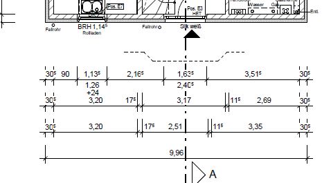

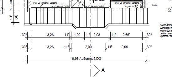

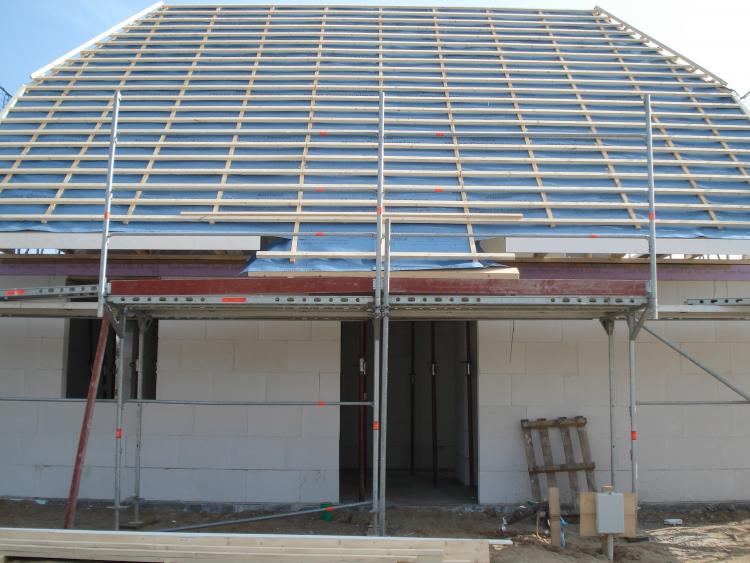

    Hallo liebe Forumsgemeinde,
    nachdem die Risse in der Decke geklärt sind (werden Dienstag mit Harz vergossen), nun das nächste Ding. Diesmal am Dach. Wir haben über der Haustür das Dach ein paar Reihen runtergezogen. Das Dach ist gerichtet und mir ist aufgefallen, dass der Überstand nicht mittig über der Tür ist, was er nach Zeichnung aber sein muss!
    Seht selbst:
    Das ist da ja noch nicht ganz fertig, aber die weißen Stirnbretter sind ja schon dran und daher glaube ich nicht, dass sich da noch etwas ändert oder?
    Bauleiter ist informiert, der Sachverständige auch wieder einmal... Ist das relativ einfach zu ändern?

    Der Überstand sitzt doch ziemlich mittig, nur mittig Gebäude / Dachfläche...

    Planungsfehler würde ich mal ganz stark sagen. Da können die Handwerker Ausnahmsweise nix für.

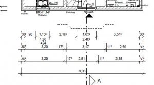

    Sorry aber es ist doch egal welcher Maßstab auf der Zeichnung zu sehen ist.Die Maße stehen daneben und man sieht deutlich, dass es mittig über der Tür sein soll!

    Wenn nicht "frei" gebaut wird (ein GU oder BU baut) und auf den Plänen und Ansichten das "Vordach" (logischerweise) mittig zur Haustür geplant ist, dann sollte es auch mittig sein.
    Dabei ist es völlig egal, ob und welche Ausführungspläne vorhanden sind.

    Hat der Zimmermann denn ein Sparrenplan bekommen? Würde man das Vordach mittig über die Tür setzen, so käme das Bundmaß nicht hin. Es würde bedeuten, dass hier A. ein zusätzlichsr Sparrengebinde notwendig sein müsste oder aber B. ein Gebinde über den zulässigen Achsabstand für die Latten liegen würde. Was soll da der Zimmermann verbockt haben? Sollte er bewussten Murks hinstellen?

    Und du weißt dass dem Anbietenden/ Ausführenden diese Pläne vorlagen? Zu einem Zeitpunkt wo noch was gemacht hätte werden können? Fakt ist, dass die Gebinde an den Giebelkronen stehen wo sie stehen und nicht verrückt werden können. Ziehe ich das Dach jetzt ca. 50 cm weiter nach rechts, bei gleicher Gebindeanzahl, dann schiebe ich von einem 60-70cm Bundmaß auf ein 110-120 Bundmaß und liege damit 10-20 cm über zulässigem Achsmaß der 6x4 Dachlattung. Wenn also nur die Anzahl an Gebinde vertraglich geregelt ist, dann beißt die Maus den Faden ab. Kein Mensch hier weiß die vertraglichen Rahmenbedingungen, warum sollte man hier einen Schuldigen finden?

    Nur als Idee, wenn links neben der Haustür der Briefkasten an die Fassade angebracht wird dann kann, optisch, das wieder als mittig betrachtet werden (Briefkasten und Tür als 'gemeinsames Objekt' unterm Vordach.

    Wenn das nicht angefragt wird, dann wird es auch nicht angeboten - so einfach ist das. Ob die Pläne zu dem Zeitpunkt vorlagen weiß kein Mensch. Ob die Abbundpläne geprüft und frei gezeichnet worden ebenso wenig. Wie soll ich auf etwas aufmerksam gemacht werden, von dem ich keine Kenntnis habe? Hätte es ein Gebindeplan oder was auch immer gegeben, dann hätte man das darüber lösen können. Nun muss vermutlich ein Wechsel in ein Gefach gestellt und den auskragenden Dachsparren daran so wie auf der Fußpfette angeschlossen werden. Also Statiker befragen ob das machbar ist und ggf. entstehenden "Wärmebrücke" prüfen.
    Realistisch ist doch, dass hier einfach X m³ abgebundenes Holz angeboten worden. Irgendwann mal ein Abbundplan vorlag, da wieder keiner - und das schließt alle beteiligten mit ein - raufgesehen hat und am Ende auf Baustelle festgestellt wird geht nicht. Aus Termindruck wird's dann hingehauen, weil im Sommer nicht die Zeit ist Planungsfehler auf Baustellen zu verplempern.
