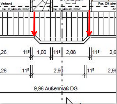

    Wie im ersten Beitrag erwähnt, habe ich das bereits getan.
    Nun habe ich auch gerade mit dem Bauleiter telefoniert. Der meint das bekommt man nicht genau mittig hin, je nachdem wie die Dachpfannen liegen. Ich habe ihn nochmal darauf hingewiesen, dass ich es gerne nach Plan hätte.
    Ich komme also wohl nicht umhin, wieder den SV kommen zu lassen, trotz dieses eigentlich offensichtlichen Fehlers!

    Der Bauleiter war nun doch ziemlich schnell vor Ort und hat sich das angesehen. Er meinte nun, dass ist alles noch nicht fertig und ich soll den Endzustand abwarten. Aber die weißen Stirnbretter hängen doch schon und an denen sieht man doch, dass es verkehrt ist.
    Naja, wir werden sehen, wie der Endzustand ist. Dann kann ich immer noch handeln.

    gemäß Plan wird doch alles auch so gebaut !!
    Wäre der Dachüberstand mittig über der Tür sähe das "bescheiden" aus, denn dann
    wäre der nicht mittig vom Dach.
    Deine Haustür ist nun mal nicht mittig vom Haus. ( eine Seite 3,865 m , andere Seite 3,415 m zur Tür)

    gemäß Plan ist aber nicht mittig vom Haus sondern mittig über der Tür... Und ich finde das Dach muss über die Tür, sonst brauche ich da kein Dach.
    btw. der Briefkasten kommt auf die rechte Seite, weil dort auch die Tür ist (links ist noch ein Fensterelement)
    Die Zeichnung ist doch eindeutig! Da gibt es keine zwei Meinungen.

    ok, habe es noch mal durchgesehen, der Dachüberstand ist nicht richtig so wie er ist.
    könnte man jetzt noch verändern.

    Der SV hat mir eben nochmal gesagt, dass es durch die Pfannenlegung wenige! Zentimeter abweichen kann (Toleranz ). Das sieht man aber mit bloßem Auge gar nicht. Wir werden nochmal abwarten, bis das Dach fertig ist.

    Also Leute, was heisst denn hier Aufriss. Ich habe etwas in Auftrag gegeben, ein vorgezogenes Dach mittig über der Tür und im Moment sieht es nicht so aus als ob dies auch so gebaut wird. Dass das nicht jedem gefällt mittig über der Tür ist für mich ok, Schönheit ist eben Geschmacksache.
    Die Ausführungspläne sind im Maßstab 1:100 und ich wende mich NUR an meinen Vertragspartner. Wieso sollte ich mir mit jemandem etwas verscherzen, wenn der es nicht so baut, wie zwischen mir und meinem Vertragspartnern vereinbart? Wer daran Schuld ist, ist ja ne andere Frage und genau der Schuldige muss dann auch dafür aufkommen.

    Ich gebe Dir ja Recht Kalle, dass der Subunternehmer da evtl. nichts dafür kann. Trotzdem kann das ja nun aucb nicht mein Problem sein, wenn die nicht vernünftig miteinander umgehen.
    Zeichnungsausschnitte des Ausführungsplanes habe ich vorne eingefügt. Und das sind keine Skizzen, da stehen ganz genaue Maße drinnen!

    Ausführungspläne im Maßstab M1:100 sind mir persönlich noch nie untergekommen!
    Damit will ich nicht sagen, daß nicht nach 100stel Plänen gebaut wird. Nur sind das dann eben keine Ausführungspläne.

    nach 1 : 100 Plänen hab ich oft genug gebaut, weil manche Archi`s sich Arbeit
    ersparen wollten, und der Ansicht waren "das reicht doch, mach mal"
    zum Vordach:
    auf der Zeichnung ist doch eindeutig klar wo das Ding hin soll.
    Denken am Bau gehört wahrscheinlich zu den Dingen die abhanden gekommen sind.!!!
    das gehört so dahin, kann man doch klar sehen.

    Ähm, wo ist da klar, wo da das Vordach hin soll????
    Hier ist irgendwas mit 2,90 m vermaßt und dann links und rechts 11,5. Das bezieht sich doch überhaupt nicht auf das Vordach. Was man übrigens dank deiner roten Pfeile super erkennen kann.

    wenn das ein Architekt nicht sieht wie es sein sollte, naja.........
