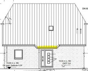

    im grundriss eg ist eine öffnung mit 1,635 m vermasst, in dem bild der ansicht ist aber nur die tür zu sehen, ca, 1,10m. so what vordach ist dort wo´s im plan dargestellt ist.

    Flocke hat es mal deutlich gesagt. In 20 Minuten ist das korrigiert. Da die noch nicht ganz fertig sind, kann ja noch alles passieren. Bei manchen Leute hier habe ich das Gefühl, die sitzen nur noch am Schreibtisch und planen sich um Kopf und Kragen. Ganz einfach gesagt: Ich hätte es gerne nach Zeichnung.
    So soll es aussehen:
    Wobei die vordere in gelb markierte Kante 2,50m lang ist. Da die Öffnung für die Eingangtür 1,635m breit ist, muss also die Überdachung links und rechts jeweils ca. 0,4325m überstehen. Dass das nicht auf den cm genau geht ist mir auch klar...
    Aber so sieht es zur Zeit aus:
    Den Unterschied seht ihr oder? Also eindeutiger gehts doch gar nicht mehr. Fast glaub ich sogar, die haben links und rechts vertauscht...

    Unter Eingangstür verstehe ich den gesamten Hauseingangsbereich vorne, um das nochmal klar zu sagen. Denn auch das Seitenteil gehört zur Eingangstür.

    Also rolf a i b, mit Deinen Aussagen kann ich wenig anfangen. Ich habe doch geschrieben "Dass das nicht auf den cm genau geht ist mir auch klar..." Willst Du das nicht lesen oder willst Du einfach nur ein wenig brandstiften. Du siehst doch selbst an den beiden Bildern, dass es nicht so aussieht wie es soll. Also Dich als Sachverständigen wünscht man sich nicht, da steht man ziemlich alleine da...
