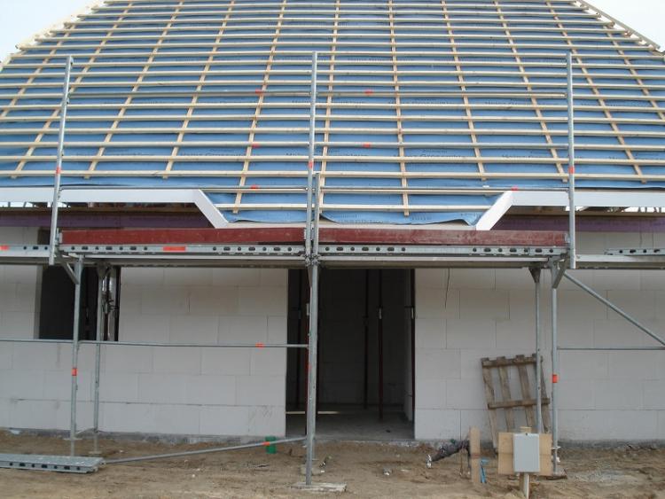

Diskutiere Dachüberstand nicht mittig im Dach Forum im Bereich Neubau; Du ich bin Laie, deswegen hab ich das Thema hier ins Forum gestellt.Per Mail habe ich den Bauleiter ja schon informiert. Offizielle Mängelanzeige...

    Du ich bin Laie, deswegen hab ich das Thema hier ins Forum gestellt.Per Mail habe ich den Bauleiter ja schon informiert. Offizielle Mängelanzeige folgt nun an die Firma selbst.

    Thomas B, dann habe ich aber doch keine Handhabe, denn das ist nicht vermaßt.

    Das kann evtl so sein.
    Ich denke aber schon, daß -wenn es auf den Ansichtszeichnungen so dargestellt ist- man als Laie (=Bauherr) davon ausgehen darf, daß etwas so gebaut wird wie dargstellt. Für den Handwerker vor Ort aber gilt: "Wo ist das Maß, nach dem ich mich zu richten habe???"
    Ein solches entnimmt man (ohne zu messen!) dem Plan. Ist dort kein Maß, wäre mein Tipp an den Handwerker: Um eine verbindliche Maßangabe bitten (Skizze, Werkplan, Fax, auf dem steht: x cm von dort aus)

    hättest du früher haben können! die frage nach dem vertraglich geschuldeten planungssoll hatte ich sehr früh hier gestellt - massstab 1:100 oder 1:50! die wurde nicht beantwortet, statt dessen zündest du eine nebelkerze nach der anderen. bring klare fakten rüber, dass alle auch glasklar antworten können und bescheuerte laienkommentare ausbleiben.

    Ich denke für diesen "Mangel" brauche ich keinen SV, wenn ich diesen sogar als Laie erkenne. Außerdem hatte ich meinen SV ja zu dem Thema befragt. Aber erstmal danke für Deine Informationen.
    @rolf a i b: Ich habe immer alle Informationen gegeben, die ich weiß. Auch bzgl. des Maßstabs, dass die Ausführungspläne, die mir vorliegen den Maßstab 1:100 haben (bestimmte Bereiche auch größer, aber eben nicht das Vordach) Ich kann natürlich nochmal die Bauzeichnerin anschreiben, ob es noch andere Pläne für z.B. die Zimmerei gibt... Möchte da aber auch keine schlafenden Hunde wecken...

    Macht was ihr wollt, macht ihr ja eh... ;-)
    In der Zwischenzeit wurde der Fehler korrigiert und Rumpelstilzchen hat, was er wollte...

    nicht ganz, aber ungefaehr mittig!!!

    Auf Zentimeter genau geht das nicht. Aber wem erzähl ich das...
    @baudenkmal: Danke für den Tipp aber mir gefällt es so, wie es ist. Setze gerne mal ein Foto rein, wenns fertig ist. Der rechte Dachsparren ist nun leider etwas zu kurz unten, aber hat erstmal so keine Auswirkungen. Und was die Fallrohre betrifft... Gleiches Spiel wie bisher: Eins ist eingezeichnet also wird da auch nur eins rankommen! Und wenn das Wasser nicht abfließt gibts ne Reklamation.
