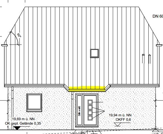

    Naja...über Gestaltung kann man trefflich streiten. Aber irgendwie paßt das Vordach zum Krüppelwalmdach. Schon mal über den Namenszusatz des Walmdachs nachgedacht. Kommt nicht von Ungefähr.
    Fallrohr(e) nun direkt am tiefsten Punkt = Eingang. Warum macht man das?

    ich glaube tatsächlich, dass er das weiß. Sonst hätte er die frage nicht gestellt, warum du die fallrohre direkt an der eingangstür haben möchtest...

    @tommi: Du hast Thomas nicht verstanden! Du hast ein scheiß Fallrohr vor deiner Haustür in der Botanik rumstehen. Es wollte dich nur draufhinweisen. Außerdem hat er zum Besten gegeben, dass er kein Fan von Krüppelwalmen ist, was ich nicht verstehen kann. Von Gürteln war keine rede.

    1) Kommt das Wasser der beiden höherliegenden Traufen da an. Bei starkem Regen geht Dir die Rinne genau da über, wo der Hauseingangs ist :28:
    2) Ist ist da kein Pfosten oder irgendwas, um ein Fallrohr zu befestigen. Also entweder ein optische be*piep* aussehendes zurück zur Wand geführtes Rohr oder ein völlig freistehendes anfälliges senkrechtes Rohr
    3) Wirst Du da keine Handhabe gegen Deine BTGUÜ haben!

    Dieses "Fachwissen" ist tatsächlich nicht exklusiv nicht nur den Architekten vorbehalten, sondern steht fast jedem offen. Daher frage ich mich als gravitationsmäßig versierter Architekt warum (!!!) man denn das gesamte Dachwasser dorthin führt. es mag dafür einen Grund geben. Ich erkenne ich halt nur nicht.

    Wie Du erkennen kannst, ist da nicht nur ein Fallrohr an der vorderen Seite. Es läuft also nicht das Wasser vom gesamten Dach in dieses eine Fallrohr. Ich weiß nicht, wie oft ich diese Konstellation so gesehen habe, es scheint also zu funktionieren.

    aber das Wasser von der gesamten rechten Dachhälfte fließt dir "über die Schräge" in das kurze Stück von Deinem Vordach! Da kann/wird es bei starkem Regen eben gern mal überlaufen und dann halt genau vor dem Eingang. Da hätte zumindest so wie an der linken Ecke auch an der rechten Ecke ein eigens Fallrohr hin gemusst.

    plus dem wasser des krüppels auf der rechten seite, wenn ich das bild richtig deute.

    Da läuft nichts über, Dachrinnen gibt es auch mit 25cm Durchmesser. ;)

    Und auch wenn DU an beiden Hausecken ein Fallrohr bekommst, bedeutet das gar nichts, weil Regenrinnen ohne Gefälle verlegt werden dürfen und damit trotzdem jede Menge Wasser an Deinem Vordach anfällt und Du einen Eingang a´la Hollywood bekommst, nur das hinter dem Wasserfall keine romantische Höhle wartet und davor keine knapp bekleidete Schöne badet.

    Musste nun mal laut loslachen. Ich finde es ja toll, über was ihr Euch alles einen Kopf macht. Manches verwende ich sogar weiter. Aber diese Häuser werden so von meinem GÜ 50x im Jahr gebaut. Ich glaube, wenn da irgendwo Regen über die Rinne laufen würde, würden die das irgendwann wohl mal ändern. Ob das nun Krüppelwalm oder Satteldach ist. Das Wasser läuft doch so oder so zur Seite runter und in diesem Fall läuft alles nach hinten runter. Ich habe zwei Fallrohre, anstatt rechts und links (manchmal auch nur eins auf der ganzen Seite), habe ich eins links und eins in der Mitte. Das wird schon klappen.

    wenn niemand systematische fehler meldet, werden sie auch nicht beseitigt.
    im normalfall läuft der mist also an den hausecken über. das passiert bei starkem regen oder so zu ende des herbstes, wenn man laubbäume in der nähe hat. bei mir habe ich also dafür gesorgt, dass das plätschernde wasser auf eine geeignete oberfläche trifft und möglichst wenig spritzt (in meinem fall durch eine vertiefung gelöst).
    sieht in den meisten fällen vor der haustür aber mindestens bescheiden aus oder ist wegen versiegelter oberfläche nicht möglich.
