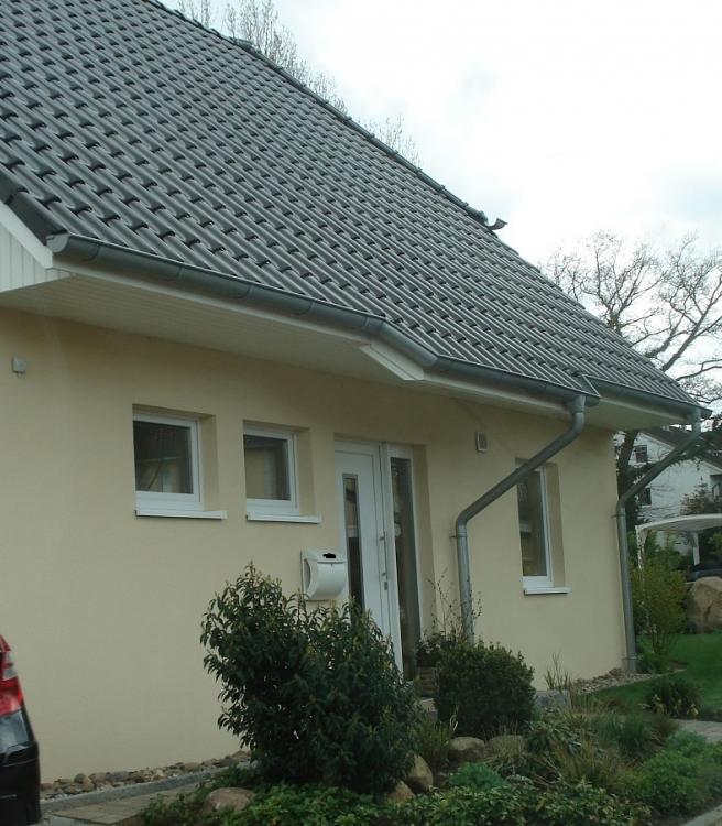

    Anmerkung: bist Du Dir bewusst, dass bei dieser Art von Vordach generell die Dachentwässerung nicht unproblemtisch ist?

    Das ist schlicht nicht richtig. Die Röhrchen - in diesem Falle wohl DN 100 - dürfte ausreichend bemessen sein, selbst DN 87 dürfte ausreichend sein was die Ablaufleistung angeht. Was das Problem ist, ist das Paralellogram - also die abfallenden schräg zulaufenden Rinnenstücke. Die werden die Wassermengen, die so eine 6 Tlg. Rinne fassen kann ziemlich beschleunigen. Da hier wohl keine Prallbleche angebaut werden - was zu mal dem Ganzen die groteske Krone aufsetzt - wird das Niederschlagswasser beim Aufschlag auf die waagerechte Rinne überlaufen. Das Fallrohr zurück an die Hauswand zu holen wird auch spektakulär und in deiner Kopfstoßstelle enden, aber danach ist ja nicht gefragt.

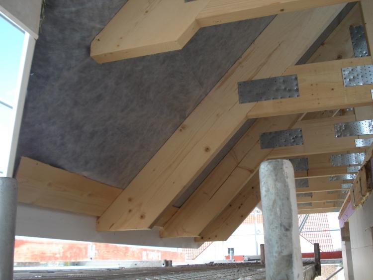

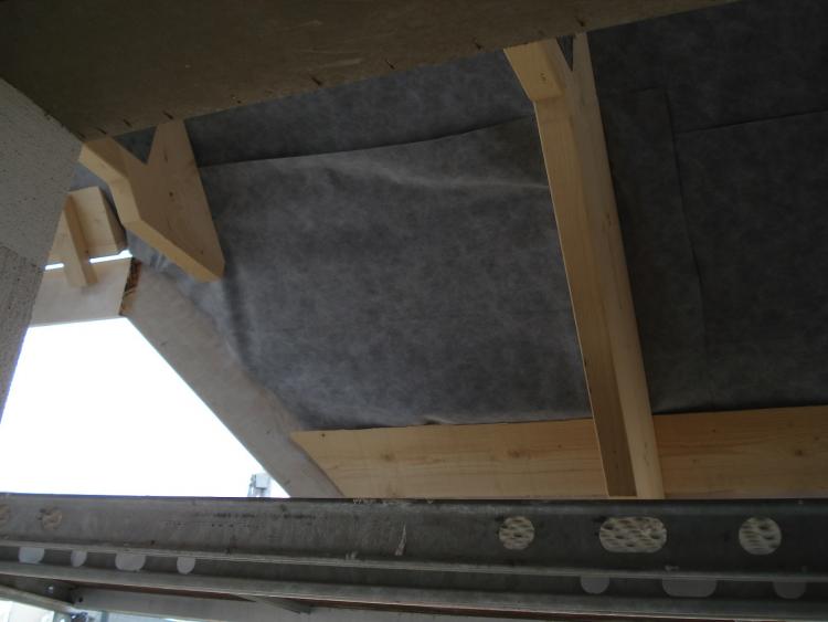

    Was mich interessieren würde, wie das im Detail denn jetzt gelöst wurde. Der TS sagt, der eine Sparren ist zu kurz. Muss ich mir das jetzt so vorstellen, dass die Traufe rechts um Maß X in der Luft hängt und "ein Verband hält den anderen Verband" ? So nach dem Motto die Latten werden das schon halten? Wie sieht das eigentlich mit Schneefanggitter vor dem Eingang aus? Gibbet bestimmt nicht, wenn schon dann könnte das mit "ein Verband hält den anderen Verband" lustig werden. Aber hier ist ja ausdrücklich nicht danach gefragt gewisse Situationen durchzuspielen, sondern nur die Beantwortung der Frage - was ja hinreichend geklärt wurde :winken

    @Kalle88: Werde Morgen mal gucken, ob ich ein Foto der Unterseite machen kann. Dann zeige ich es Dir mal...

    Ich kann es mir schon fast vorstellen, auf der rechten Seite wird das Stirnbrett vermutlich als Lastabtrag zweckentfremdet worden sein. Nagel durchs Brett ins Hirnholz der Dachlatte und fertisch ist. Das dass in mehrere Hinsicht die gemurkste Lösung ist von der ich Anfangs geredet habe, muss ich ja nicht weiter kommunizieren. Wenn es so wäre würde ICH das sicherlich nicht durchgehen lassen.
    Für mich persönlich gäbe es da nur wenige Möglichkeiten:
    1. Zu kurzen Sparren entweder mit einem einfachen Blatt oder einer schrägen Hakenblattung ausarbeiten und verlängern. Links und rechts als Lastverteiler Brettlaschen um die Verbindung zu entlasten. Anschließend Sparren auf das Maß, Neigung, Winkel ablängen.
    2. 2 Balken jeweils ins Gefache zweier Sparren stellen und Balkenschuh kraftschlüssig einbinden. An die Stirnseite der längeren Sparren ein Holz - gleicher Querschnitt - parallel zur Hauswand anhängen, dann jeweils zwei Balken an den Vorderen und im Gefach liegenden anschiften. Dann hast die Kontur deines Vordaches, hast an den Kanten ein festen Auflagerpunkt und alles ist gut.
    Wie du siehst gibt es "etliche" Ziele um an das "Ziel" zu kommen, deshalb ist eine Planung im Detail so wichtig. Denn ich als HW könnte mir alles mögliche ausdenken, was irgendwie handwerklich umsetzbar ist. Das meißte davon wird eben nicht unter Berücksichtigung der Fachregeln und DIN Normen erfolgen. Du kannst nicht erwarten, dass jeder auf dem Bau das alles salopp im Kopp hat. Hätte hier jetzt vorher jemand ein Plan, mit Skizzen, angefertigt, dann gäbe es neben der unvollständige Maßkette kein Gezanke wie es denn jetzt ausgeführt werden soll.
    Wenn ich das Bild richtig im Kopf habe, fehlt dem Dachdecker am Rand ja auch noch irgendwat um wenigstens ein Rinneneisen zu befestigen, genau so der Traufeinhangstreifen. Sollte mal Schnee in den Rinnen liegen und das zu Eis werden, dann kann die Lötnaht auch mal nachgeben, wenn sich die Rinne durchbiegt.

    Die Entwässerung wird rechnerisch passen ABER eine Dachentwässerung ist dafür ausgelegt bei Starkregen vorne überzulaufen. Je mehr Wasser Richtung Vordach, deso Schwapp zum EIngang. Nur das und nicht mehr oder weniger wollte man dir sagen!
    Die Anmerkung der Archis das dieses "schräg zurückspringende Rohr" nicht schön aussieht ist auch meine Meinung, wobei ich nur Technik kann, aber NULL Geschmack habe. DAS!!! ist aber deine Entscheidung, es war nur gut gemeint!

    So Kalle88, habe mal ein paar Fotos gemacht
    So schlimm sieht es doch gar nicht aus. Der Sparren ist genau in dem Bereich etwas zu kurz, wo das Stirnbrett an der Seite nach unten geht.

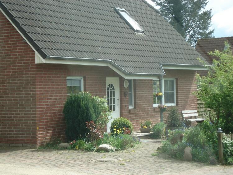

    Für die Dachrinnenfanatiker habe ich mit Zustimmung zweier Nachbarn auch noch mal Fotos gemacht:
    Hier sieht es fast so aus wie bei uns, wobei wir aber eine Pfannenreihe mehr im Vordach haben. Hier gibt es keine Probleme mit überlaufendem Wasser bei Starkregen, auch dies ist ein Krüppelwalmdach.
    Hier ist sogar nur EIN Fallrohr auf der ganzen Front und auch hier habe ich gefragt: Es gibt keinerlei Probleme mit dem Wasser!
    ABER was das Optische betrifft, muss ich wirklich zugeben, dass mir das mit dem Fallrohr hier besser gefällt, wenn es gerade runter geht! Da denke ich nochmal drüber nach. Zur Not kann ich es später immer noch ändern.
