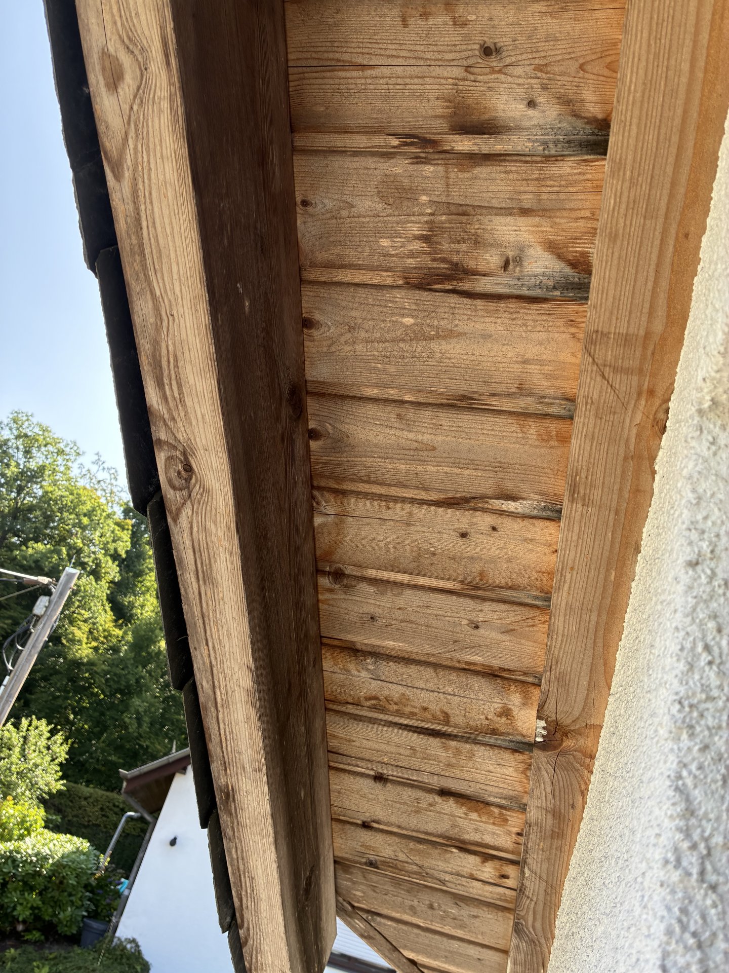

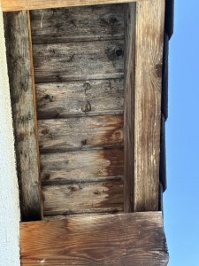

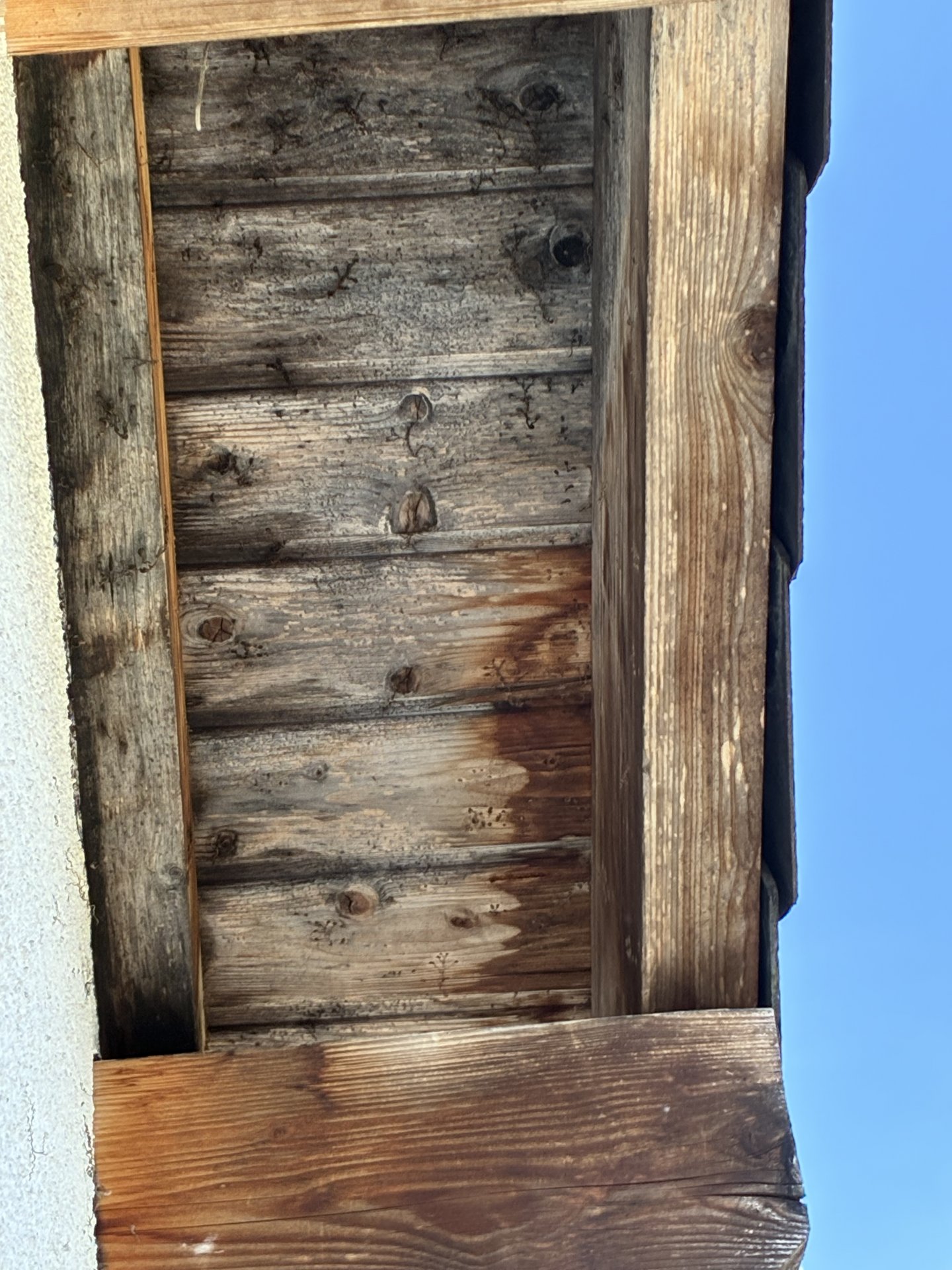

    wir haben im April diesen Jahres eine Doppelhaushälfte gekauft. Die vorherige Eigentümerin, eine ältere Dame, hat das Haus 1999 erbauen lassen und aufgrund ihres fortgeschrittenen Alters die Pflege in den letzten Jahres etwas vernachlässigt.
    Aktuell sollte das Holz des Dachüberstandes etwas Zuwendung bekommen. Ich würde das Streichen selbst übernehmen, bräuchte allerdings ein paar Tipps wie genau ich vorgehen könnte und welche Produkte ihr guten Gewissens empfehlen könntet. Bei meinen eigenen Recherchen bin ich auf die Marke gestoßen, speziell auf das Produkt Werbung gelöscht.
    Eine andere Farbe brauchen wir nicht unbedingt, ich würde ich es mir gerne so einfach wie möglich machen, sodass wir in den nächsten Jahren erstmal Ruhe haben.
    Anbei habe ich Bilder des Dachüberstandes eingefügt, hierbei handelt es sich um die Wetterseite des Hauses.

    Das Holz auf dem zweiten Bild sieht so aus, als wenn es keine Pflege braucht.
    Produkte gibt es ja wie Sand am Meer. Einmal Öl, immer Öl, sagt man. Auch Lasur ist nett.
    Warum ich aber antworte: das Holz auf dem ersten Bild sieht feucht aus. Schwarze Stellen sind oft ein Zeichen von Feuchtigkeit.

    Hmh, sich negativ über ein Produkt zu äußern setzt dem Forenbetreiber und dem Antwortgeber immer die Gefahr einer Abmahnung aus. Deshalb solltest Du den Produktnamen lieber rausnehmen, bzw. ein Mod macht das.
    Atmendes Holz, wenn ich das schon lese ... Stelle mir das gerade bildlich vor, :mega_lol:
    Ich würde erst mal herausfinden, ob und wenn womit das Holz schon mal behandelt wurde. Obwohl, der Ortgang sieht eher unbehandelt aus. Da würde ich es eher mit einer Dickschichtlasur auf Wasserbasis versuchen. Da haste zig verschiedene zur Auswahl. Damit bekommste dann auch den Schwarzschimmel übergepönt.

    Nichts desto trotz ist das eine Firma, mit der man grundsätzlich, wie auch mit anderen Firmen, nichts falsch machen kann. Und offenporig sollte das gewählte Mittel sein.
    Die Feuchtigkeit gehört aber meinem Laien-Verständnis vorher behandelt bzw. überprüft. Ansonsten kann da kein Öl einziehen. Vielleicht ist aber auch nur Dünnschicht oder Dickschicht-Lasur ausreichend. Das kann zumindest auch auf feucht einziehen. Dünnschicht wird ne Sauerei, also - ja- Dickschichtlasur!
    Schimmel muss nicht bekämpft werden?
