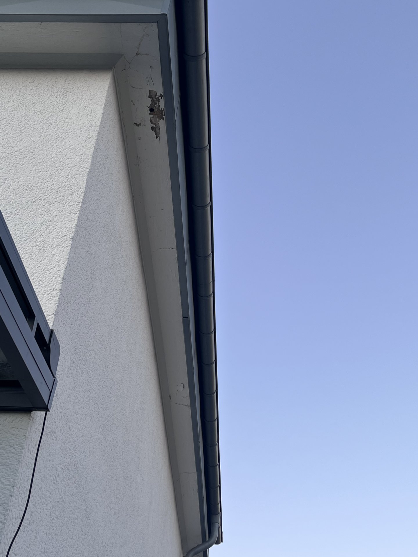

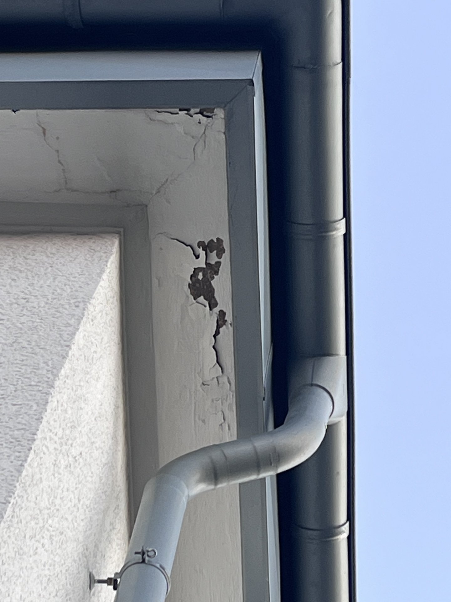

    wir haben 2016 ein Haus mit Walmdach Baujahr 1937 gekauft und kernsaniert. Mit einem Energieberater haben wir gemeinsam beschlossen, auf den vorhandenen Dachstuhl eine Aufdachdämmung anzubringen. Für die Schalldämmung haben wir in die 14er Sparren 10 cm Rockwool einzubringen und zum Innenraum hin eine Klimamembran luftdicht einzubauen. Danach wurde das Dachgeschoss mit Rigips ausgebaut. Dies ist der Aufbau den die Firma Bauder empfiehlt, auch der U-Wert-Rechner berechnet keinen Taupunkt.

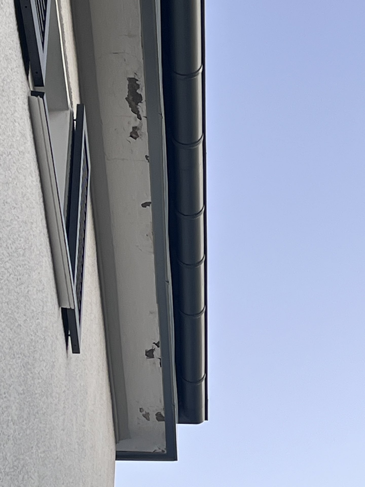

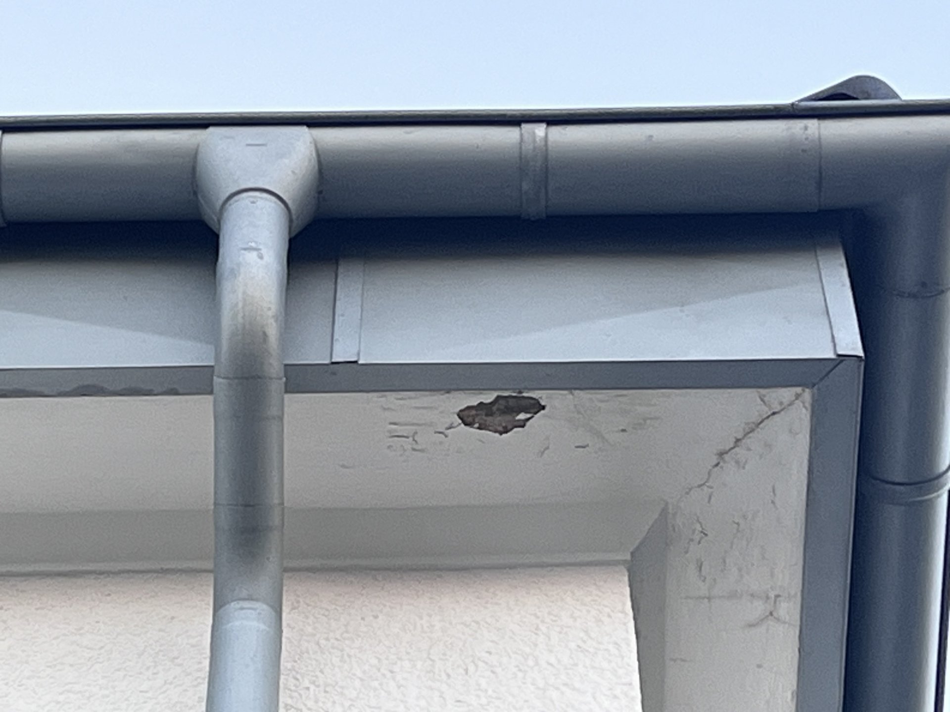

    Mach zwei/drei Jahren begann am Dachüberstand die Farbe an einigen Stellen abzuplatzen. Besonders heftig im Bereich wo sich im Obergeschoss (also unter dem Dachgeschoss) das Bad befindet und das Elternschlafzimmer. Wir haben den Dachüberstand von unten. Der Dachüberstand bestand aus ca. 2 cm sehr hartem Putz auf Heraclid-Platten. In dem Hohlraum über dem Überstand lag auf der Heraclid Platte alte Glaswolle. Die Holzbalken an dem die Heraclidplatten festgemacht sind, wiesen im unteren Bereich bis zu einer Höhe von zwei cm eine ganz leichte Feuchte aus. Die Glaswolle war ziemlich trocken.
    Bei der Öffnung heute waren drei Dachdecker sowie ein Gutachter vor Ort. Leider konnte mir keiner mit Sicherheit sagen, woher die Feuchte kommt. Das Dach und die Dachanschlüsse, Dachrinne, etc. Wurden kontrolliert.
    Ich vermute die Feichtigkeit zieht unter den Holzbalken/Fusspfette aus dem Obergeschossräumen dorthin und kondensiert…
    Wenn dem so wäre, könnte ich durch die Anbringung einer Dampfbremse unter der Decke des Obergeschosses (Bad, Eltrtnschlafzimmer) das Problem lösen? Vielen Dank für jeden Hinweis auch gerne Namen von Firmen/Personen die uns helfen könnten. Viele Grüße, Marcel

    sieht man auf dem ersten Bild rechts neben dem Fallrohr nicht schon Feuchtigkeit an der Verblechung?

    Vielen Dank für den Hinweis. Das Foto habe ich schon vor ein paar Wochen gemacht. Ich muss mal schauen, ob es sich um Verfärbungen handelt, die noch da ist, oder ob es tatsächlich Feuchtigkeit ist.

    Also ich bin weder Dachdecker noch Flaschner aber meiner Laienmeinung nach, hatte da doch eine Tropfkante hingehört, oder?
    Der Regen erreicht doch sicher das Blech und wenn es nicht sauber abtropfen kann, bilden sich Tropfen bis zum Putz hin und werden
    dort durch die Kapillarwirkung zwischen Blech und Putz gezogen. Glaube ich.
    Oder die haben den Übergang Aufsparrendämmung zur Rinne versemmelt und das Wasser findet dort einen Weg.

    Da könntest du mit deiner Vermutung recht haben. Häuser mit auskragenden Holzbalkendecken und vor allem bei den älteren, ist sehr aufwendig im Traufbereich luftdichte Anschlüsse hinzubekommen. Entweder man stellt zum Beispiel eine PIR-Dämmung in die Gefache auf die Außenwand und schließt diese luftdicht an die Deckenbalken und Mauerwerk an, oder man mauert die Gefache aus. Damit verhindere ich, dass ein Luftwechsel in der Decke entsteht. Das könnte bei dir der Fall sein. Wenn das so wäre, dann muss der Traufbereich und der Boden im Dachgeschoss geöffnet werden und dann alles luftdicht bis auf das Mauerwerk abgedichtet werden. Das hätte aber der, der die Dampfbremse installiert hat wissen und sehen müssen.

    Wenn auf dieser Seite das Badezimmerfenster ist und das auf Kipp steht könnte sich die Feuchtigkeit auch aus dem Badezimmer verflüchtigen. Sieht man bei Rauchern und Kippfenstern auch gut an der Fassade.
