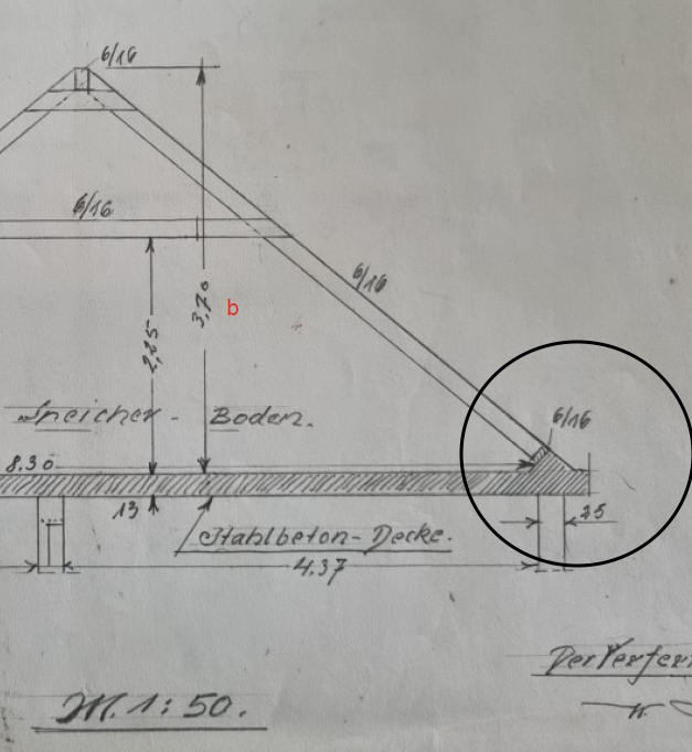

    Guten Tag an das Forum,
    ich suche nach einer möglichst wenig invasiven, sicheren, kreativen Lösung um den vorhandenem Dachüberstand um 20cm zur vergrößern. Der vorhandene Überstand beträgt 18cm (gemessen) und muss wegen einer geplanten Holzfaserdämmung um 20cm vergrößert werden. Das Dach ist vor 8 Jahren neu gedämmt und gedeckt worden.
    Danke im Voraus für die Antworten

    Nur soweit dämmen, wie es der jetzige Überstand zuläßt.
    Ansonsten:
    Rückbau Dachrinne und der ersten beiden Pfannenreihen
    Holzkonstruktion an der Unterseite der Kragbetonplatte befestigen, so daß ihr eine zusätzliche Pfannenreihe verlegen könnt, alternativ Aufschiebling (falls möglich und optisch gewollt)
    Kragbetonplatte unterseitig und stirnseitig dämmen, Überstand bekleiden
    Rinne wieder montieren
    Unterspannbahn verlängern
    Dacheindeckung ergänzen und wieder herstellen
    Oder:
    alles so lassen und Dachrinne zu einer innenliegende (oder aufliegenden) Rinne "umkonstruieren" (absolut nicht zu empfehlen)
