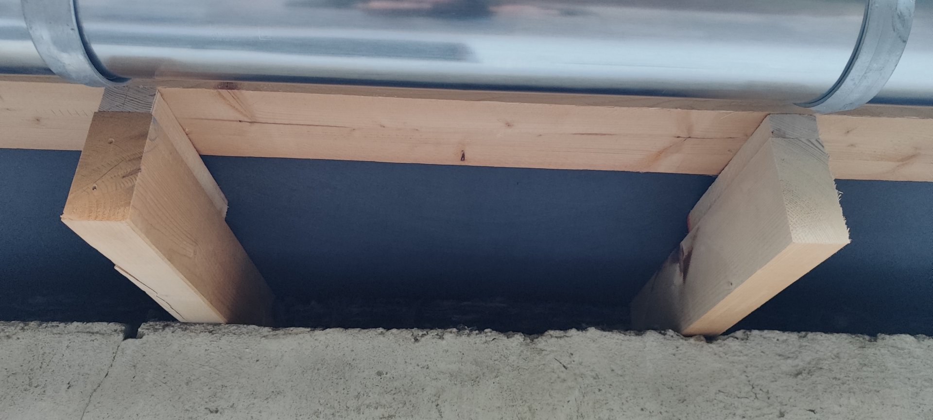

    Hallo, ich bin neu hier . Habe mich angemeldet weil ich ein altes Gebäudeteil saniere.
    Jetzt ist gerade das Dach erneuert worden. Es ist eine Unterspannbahn vorhanden und innen wurde eine Zwischenspartendämmung eingebracht.
    Es gibt einen Dachüberstand mit sichtbaren Sparren. Diese liegen auf der Außenwand auf und zwischen den Sparren ist die Mauer nicht hoch gemauert. Meine Frage ist, soll ich die Sparren verkleiden so das man einen geschlossenen Kasten hat? Wenn ja einfach mit nut und Feder Brettern? Andere Möglichkeit wäre ein Stellbrett oder eine heraklitplatte oder XPS zwischen den Sparren zu montieren und die Wand hoch zu verputzen. Dann guckt man aber gegen die Unterspannbahn.
    Wäre für Tipps sehr dankbar. Vielen Dank

    Wieso macht man sich nicht vorher Gedanken über die Ansicht, bevor man das so konstruiert? Ich versteh auch den Handwerker nicht, dass man das Detail nicht vor ab geklärt hat. Jetzt wird es komplizierter. Dabei hätte man schön von oben ein paar Ytongsteine einsetzen können und auf die Sparren N+F-Bretter aufnageln können. Jetzt kannst du die gesamte Traufe verkleiden. Deutlich mehr Aufwand und wirkt nicht mehr so filigran. Wobei die Sparrenköpfe nicht wirklich schön sind.
    Also alles zunageln!
