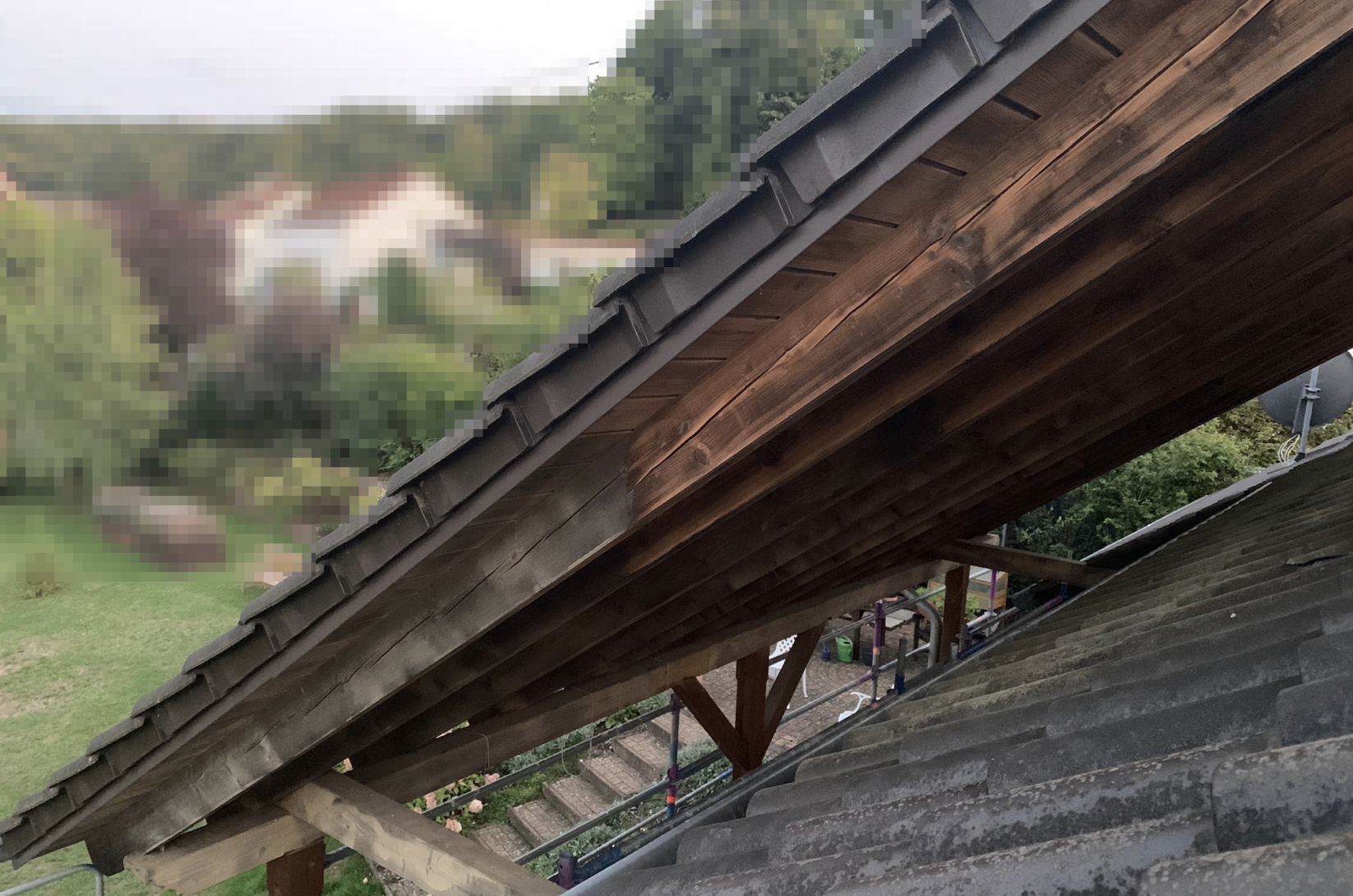

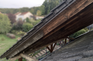

    aktuell wird bei uns am Haus (Baujahr ca. 2000) der Dachüberstand und die Überdachung der Terrasse (beides aus Holz) zum 1. Mal erneuert. Das Holz wurde vollständig abgeschliffen und 2 mal mit einer Dünnschichtlasur gestrichen.
    Da die Überdachung der Terrasse eine größere Fläche darstellt, wurde dort die Farbe aufgesprüht und nicht mit Pinsel/Rolle aufgetragen. Ergebnis: Überall dort, wo mit Pinsel/Rolle gearbeitet wurde, sieht das Ergebnis sehr gut aus, aber überall dort, wo gesprüht wurde (nur im Bereich der Terrasse), sieht es nicht gut aus. Die Fläche wirkt dort sehr fleckig, teilweise heller, teilweise dunkler als der Rest. Zudem sind an mehreren Stellen dünnere Farbstreifen zu sehen (wie wenn Flüssigkeit sich sammelt und die Steigung "runterfließt").
    Ich würde gerne mal eure Meinung hierzu wissen:
    * Was haltet ihr allgemein von der o.g. Vorgehenweise (Sprühen im Vgl. zu Pinsel/Rolle)?
    * Würdet ihr sowas bei einem Fachmann akzeptieren?
    * Könnte man frische Farbe problemlos wieder abschleifen? Problemstellen könnten die Fugen sein (die teilweise dunkler sind als der Rest und sich wohl nur schwer abschleifen lassen). Gibt es sonstige Alternativen?
    Über jede hilfreiche Antwort würde ich mich freuen, danke!
    Gruß, Peter

    Hallo Peter, am besten lässt es sich mit Fotos beurteilen. Wie fleckig das am Ende ist und ob das zu viel bzw ein Mangel darstellt kann man so ja nicht erahnen.
    Das runterschleifen ist unabhängig des Alters der lasur viel Arbeit und wird nicht weniger, nur weil diese noch recht frisch ist. Im Gegenteil würde ich mal sagen, weil alle Lasur durch uv Licht und Witterung zum Teil abgetragen wird. Bei intakter Lasur setzt sich das Schleifmittel schnell zu und muss ständig getauscht werden. Oder man versucht es mit Abbeizer, das könnte bei neuerer Lasur tatsächlich besser klappen.

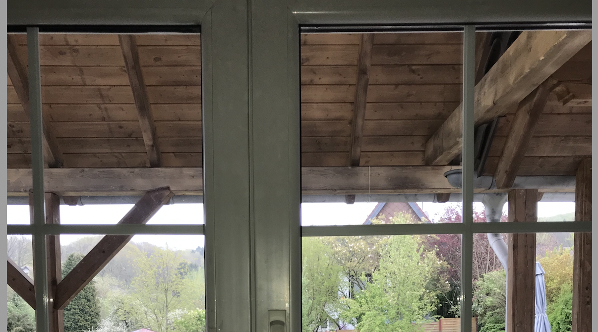

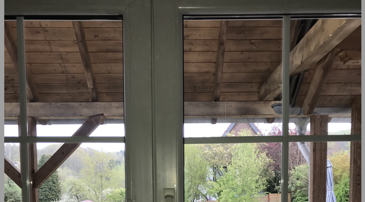

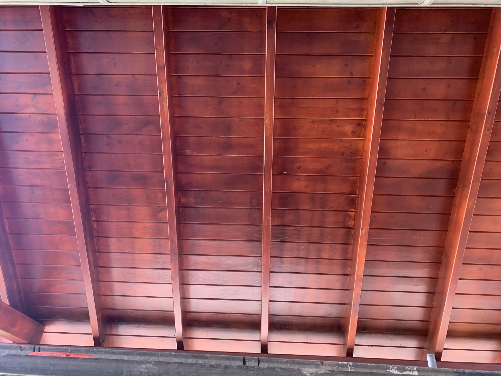

    Hier ein Bild von dem Bereich "Terrasse":
    Die Frage ist halt, wie eine Nachbesserung hier aussehen würde?
    - Nochmal streichen würde im Vergleich zum Rest zu dunkel werden (auch fraglich, ob die Ungleichmäßigkeiten dadurch weggehen würden)
    - Abschleifen wäre wohl die einzige Möglichkeit oder?

    Wie sah es denn vorher aus ?
    denke auch das kriegt man nur (eventuell) mit abschleifen und neu hin.
    Oder ein deutlich dunklerer Farbton drüber

    Nein. Das sieht aus, als hätte der an der Fläche zum ersten Mal geübt. Gut, die Überkopfarbeit macht es nicht einfacher, aber ein Profi sollte trotzdem in der Lage sein, einen einheitlichen Farbton zu erzielen.
    Alles unter der Voraussetzung, dass die Untersicht vorher auch gleichmäßig gefärbt war. Mit Lasur lassen sich Unregelmäßigkeiten nicht überdecken und nur bedingt ausgleichen.

    Ausführungsfehler. Gespritzte Flächen nicht mit Flächenstreicher bzw. Pinsel nachgezogen.

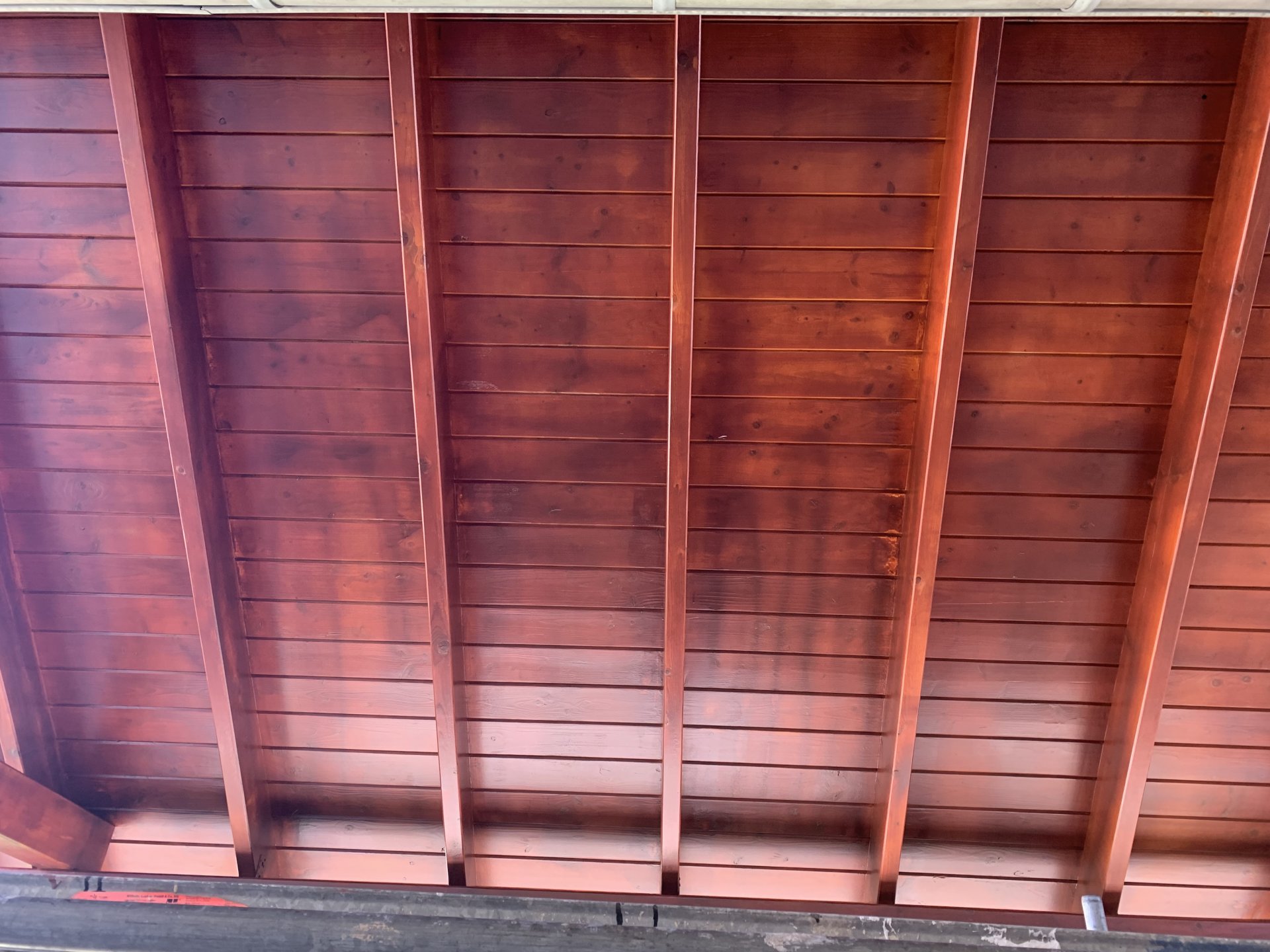

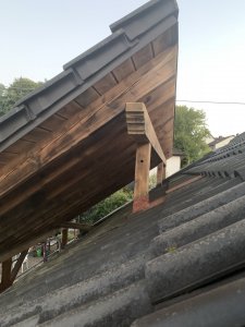

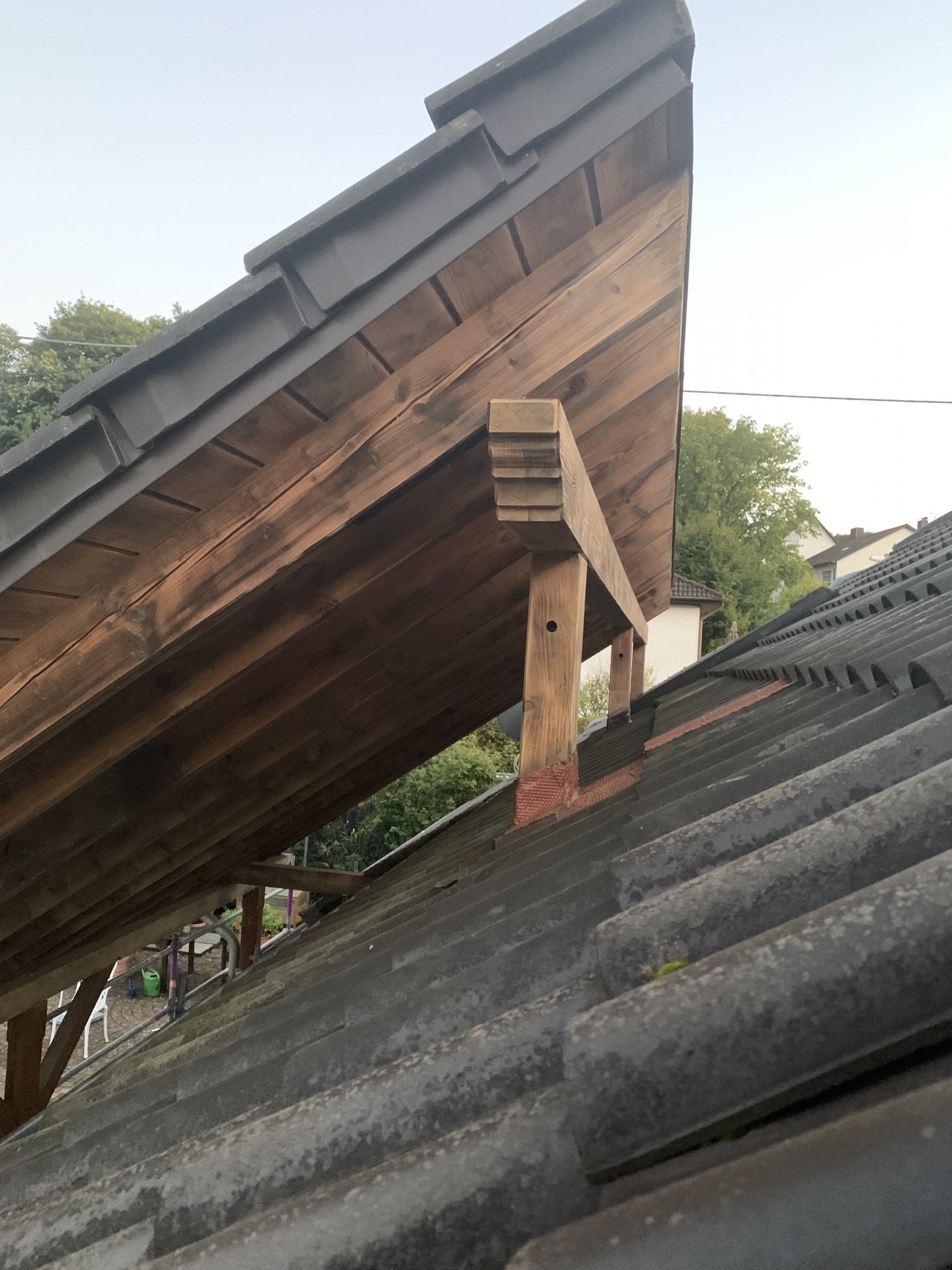

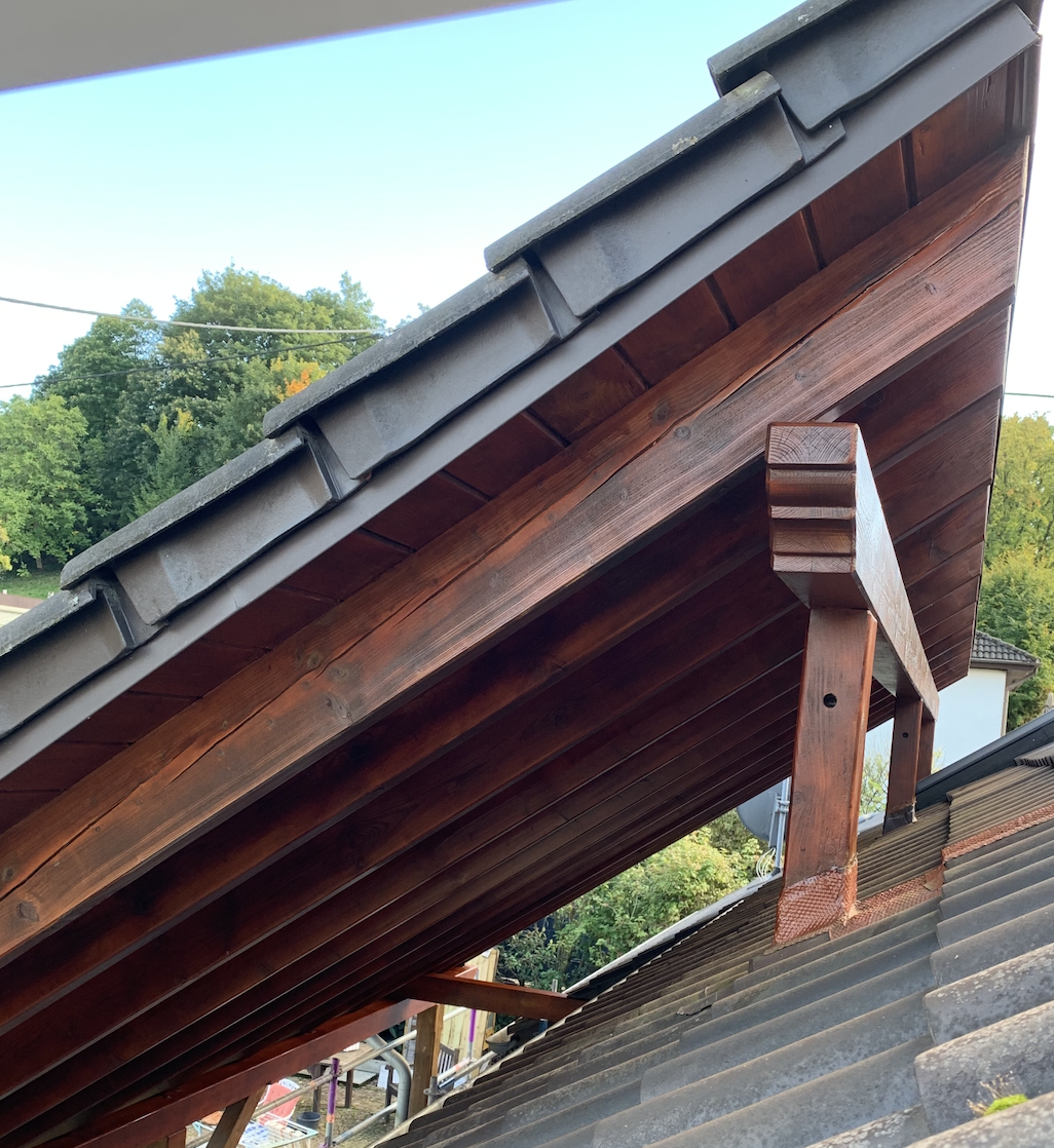

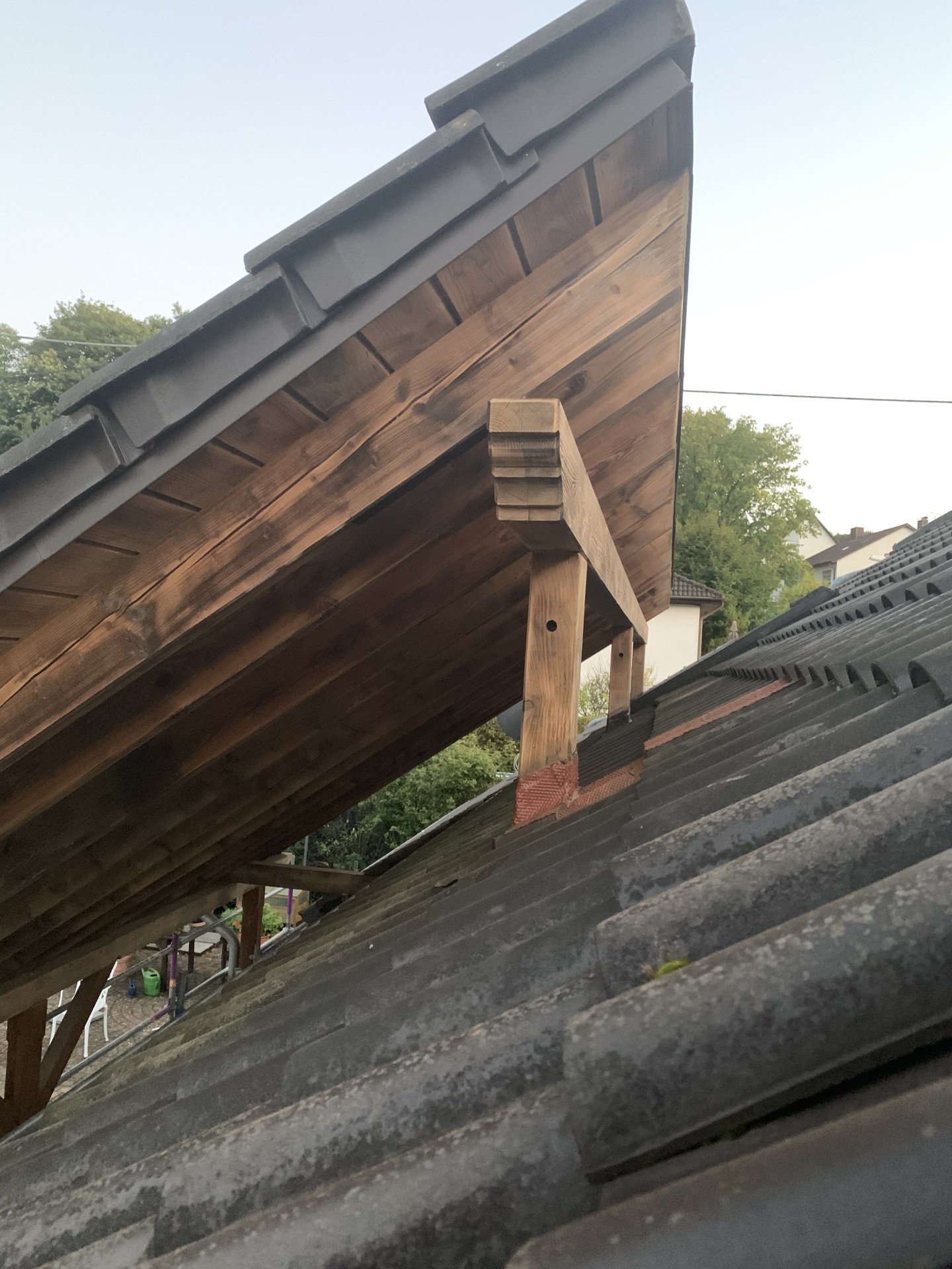

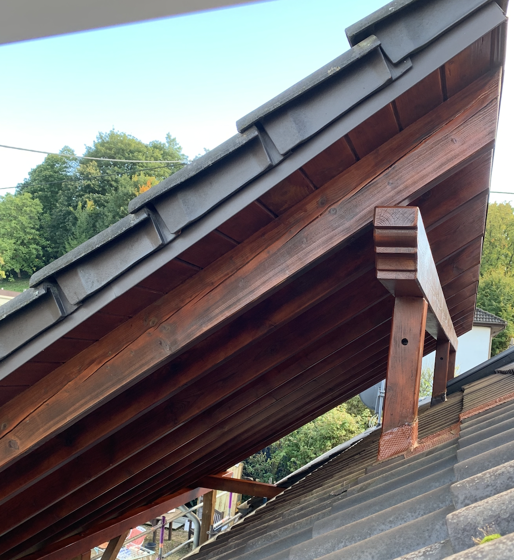

    Hier noch ein paar Bilder zur besseren Vorstellung:
    Terrasse vorher:
    Terrasse vorher (links) vs. geschliffen (rechts):
    Terrasse geschliffen:
    Terrasse nach 2x streichen:
    Es sieht für unsere Begriffe überall gut aus, außer im "Innenbereich" der Terrasse (1. Bild oben). Genau dort, wo die Flächen gespritzt und nicht mit Pinsel/Rolle gestrichen wurden.
    Meint ihr abschleifen würde das ganze verbessern oder vielleicht eher sogar verschlimmern?

    Das sah vorher ja auch fleckig aus. Und wurde angeschliffen oder abgeschliffen? Abgeschliffen würde für mich anders aussehen.

    Fleckig ja, aber nicht streifig. Und die Streifen sehen so aus, als ob die Düse in ungleichmäßigem Abstand und mit unterschiedlicher Geschwindigkeit geführt wurde. Das geht definitiv besser (auch wenn ich es selber nicht kann ...)

    MM sieht man Wiederholungen durch schlechte „Düsenstriche“ Das bedeutet unsaubere Arbeit.
    Lasuren kann man so einfach nicht abschleifen: sie sind nicht deckend, sondern ziehen in das Holz ein. Was soll man da schleifen?
