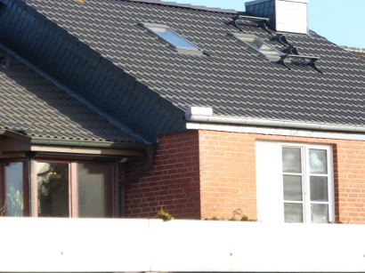

    anbei ein Bild. Uns gehört das Haus mit den weißen Fenstern, der Nachbar hat sein Terrassendach mit den Stegplatten unterhalb des Fenstervorbaus mit den braunen Rahmen.
    Wir dachten schon mal, ob man nicht an den Dachüberstand noch eine schmale Dachrinne anbringen könnte (die dann aber nicht noch weiter in seinen Raum hineinragt). Wäre so etwas möglich?
    Ein Gespräch mit einem guten Dachdecker wäre sicher auch sinnvoll.

    Sowas hab ich schon öfter gemacht, selber gekantet z.B. über einer Fassade damit das Wasser nicht über die Wand abläuft.
    Geht relativ einfach, kann man mit ein bisschen Basteln eventuell sogar nachträglich montieren ohne die Schiefer zu entfernen

    Das sieht doch völlig behornt aus - sorry. Wenn würde ich da ein ganz dezentes Blech kanten, quasi ein U-Profil was man dann entsprechend fixiert, mit schwarzen Nägeln oder so damit es nicht auffällt.
    Ich frage mich aber was dein Nachbar für Stegplatten und vorallem Profile hat? Ich habe vor einem Jahr nen Carpot mit 60 m² gemacht. Selbst bei Starkregen ist die Kulisse relativ "angenehm".

    Pfannen am Ortgang schneiden, Blechverwahrung ( im Prinzip ein Blech-L. Mit dem kurzen Schenkel aufs Dach, langer Schenkel die Wand runter)dran schrauben. Geht eigentlich immer...

    Macht es Sinn, den Naturschiefer abzumontieren und den Feuchthaltedurchschlag mit Zinkblechbekleidung anzubringen? (Kann ich mir nicht so recht vorstellen, Hinweis auf Bild wäre schön.)
    Danke für den Hinweis auf die Blechverwahrung. (Bild an einem fertigen Dach kann ich leider nicht finden, wäre aber schön.)
