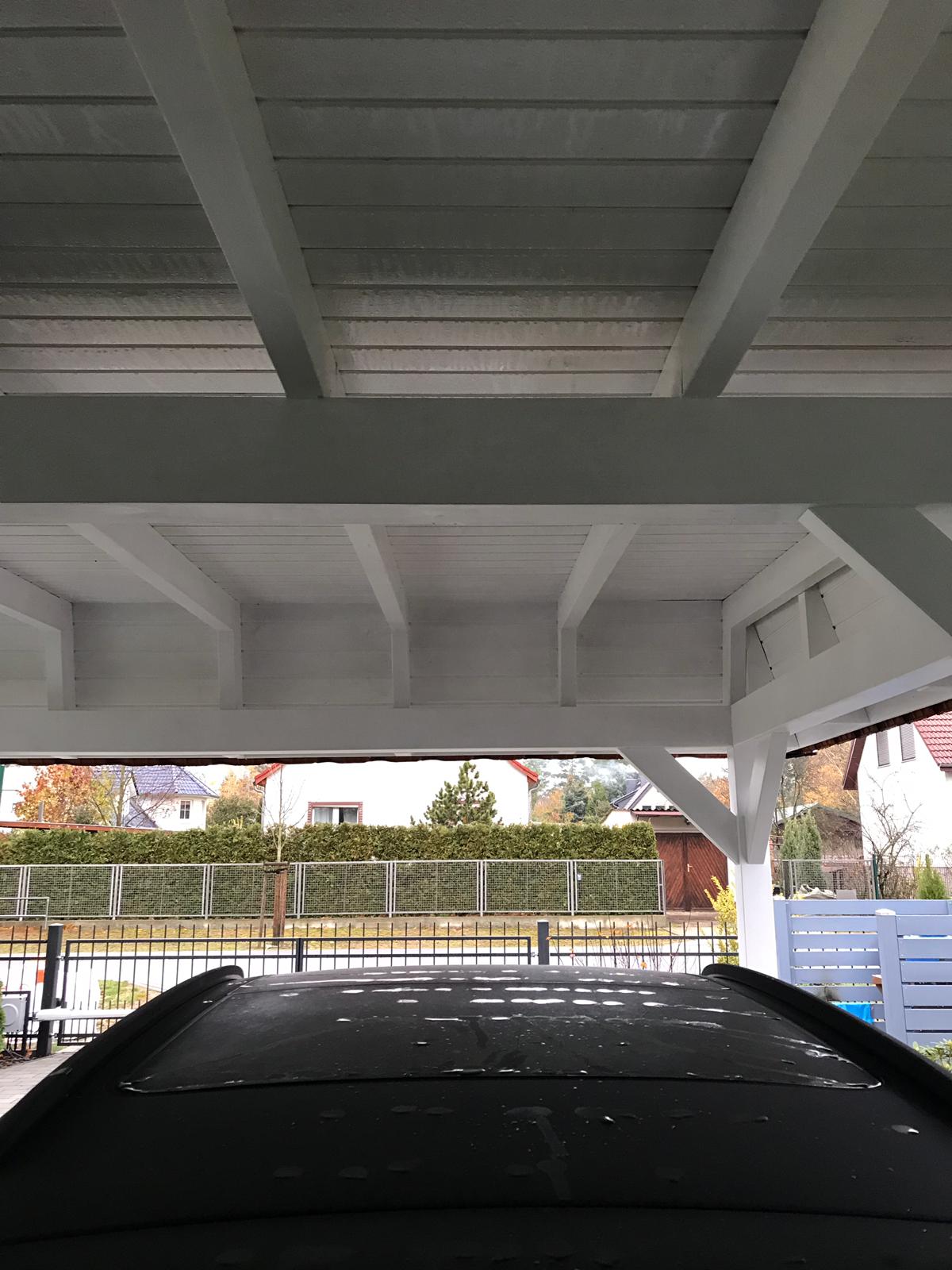

    Wir haben uns von einer Firma einen freistehenden massiven Holzcarport bauen lassen. Dieser ist 6m x 8m mit integriertem Gartenhaus. Die Dachkonstruktion besteht aus 19mm Brettern mit Nut und Feder. Darauf befinden sich zwei Lagen verschweißte Dachpappe. Den Carport habe ich in mehreren Schichten komplett weiß mit Sikkens Wetterschutzfarbe gestrichen.
    Nun zu meinem Problem. Bei bestimmten Wetterlagen wird das Dach von unten so feucht, dass sich Tropfen bilden, die dann zum Teil auch abtropfen. Wäre theoretisch halb so wild, wenn diese Tropfen nicht hässliche Flecken auf dem Auto hinterlassen würden. Heute hatten wir zB. eine sehr feuchte und nebelige Nacht und es tropft von der Dachunterseite. Das letzte Mal war es eine leicht frostige Nacht und am Tag wurde das Dach von der Sonne erwärmt. Da hat es dann auch getropft.
    Das merkwürdige ist, dass ich zu diesem Problem bei einem Holzcarport absolut nichts im Internet gefunden habe. Alle Suchergebnisse beziehen sich auf Blechdächer, wo dieses ein bekanntes Problem zu sein scheint.
    Ich habe an unserem Haus auch eine Eingangs- und Terrassenüberdachung. Diese ist ebenfalls mit Holz verkleidet und mit Sikkens Wetterschutzfarbe gestrichen. Hier bleibt alles absolut trocken, bei jedem noch so feuchten Wetter. Hier handelt es sich aber um kein Flachdach und zwischen den Brettern und den Dachziegeln ist noch ein größerer Luftraum. Also im Grunde nicht vergleichbar.
    Ich bin jetzt etwas verunsichert, warum das bei meinem Carport so stark auftritt und ich dazu nichts finde.
    Vielleicht kann mir jemand zu dieser Problematik etwas Sinnvolles mitteilen oder hat einen Lösungsvorschlag. Vielleicht ist es ja auch bei bestimmten Wetterlagen nicht zu verhindern. Es wundert mich halt nur, dass ich zu so einem Problem bei einem Holzcarport nichts gefunden habe.

    Wir haben hier verschiedene Situationen:
    1. Wenn alles neblig ist, dann kann es eben auch Kondensat geben. Das ist nicht zu verhindern.
    Das tritt beim Haus/Vordach vielleicht nicht auf, da die Oberflächen viel wärmer sind.
    2. In der Übergangszeit ist das Tropfen solcher Bauwerke eine Folge von "Verdunstungskälte". Scheint die Sonne auf dein Dach, das feucht ist, wird die Feuchtigkeit verdunstet. Dadurch wird der Konstruktion Wärme entzogen und die Oberfläche kühlt weiter ab, sodass die Luftfeuchtigkeit auf der Unterseite kondensieren kann.
    Das passiert in der Regel nur morgens, wenn die Sonne zum ersten Mal auf das Dach scheint.
    Eine dünne Dämmung auf der Schalung hätte das Problem ziemlich sicher verhindert.
    Verwunderlich ist eher, warum die Tropfen Flecken hinterlassen. Da stimmt doch was mit der Beschichtung nicht.

    Danke für die Antwort. Ich glaube mein Carport hat einen ganz normalen Dachaufbau, wie vermutlich die meisten Flachdachcarports. Dass da nochmal ne dünne Dämmung eingezogen wird ist wahrscheinlich eher unüblich, wenn auch in meinem Fall vielleicht sinnvoll. Nun gibt es Flachdachcarports ja wie Sand am Meer. Auch in meinem Bekanntenkreis ist diese starke Kondenswasserbildung eher unbekannt.
    Ich vermute langsam, dass sich bei mir konstruktionsbedingt die Luft unter dem Dach sammelt und durch Wind etc. eher schlecht ausgetauscht wird. Der Carport hat umlaufend eine zweireihige Ziegelblende (75 cm hoch). Das Gefälle vom Dach ist von außen somit nicht zu sehen. Es entsteht durch die eher breite Ziegelblende unter dem Dach, am meisten im vorderen Bereich, ein ziemlich geschlossener Raum (siehe anfangs beigefügte Bilder).
    Ich bin jetzt auf solche Flachdachlüfter gestoßen. Vielleicht kann man damit den Luftaustausch etwas verbessern. Hat damit jemand Erfahrung?

    hallo Franz, ich habe das selbe Problem, ich glaube es liegt daran das ich auch die Decke mit dem Wetterschutzfarbe gestrichen habe, im Bereich meines Geräteschuppens der direkt hinten dran gebaut ist, habe ich die Decke nicht gestrichen (keine Lust mehr gehabt) hier kondensiert nie was, die Bretter waren leicht vorbehandelt mit einer ganz dünnen durchsichtigen Farbschicht ab werk, jetzt überlege ich schon ob man die Decke wieder abschleifen sollte...

    Wenn man dem Holz die Möglichkeit entzieht Feuchtigkeit aufzunehmen sollte man sich nicht wundern. Du hast das Problem erkannt. :biggthumpup:
    Normalerweise sollten die wenigen Tropfen einem Auto nicht schaden.
