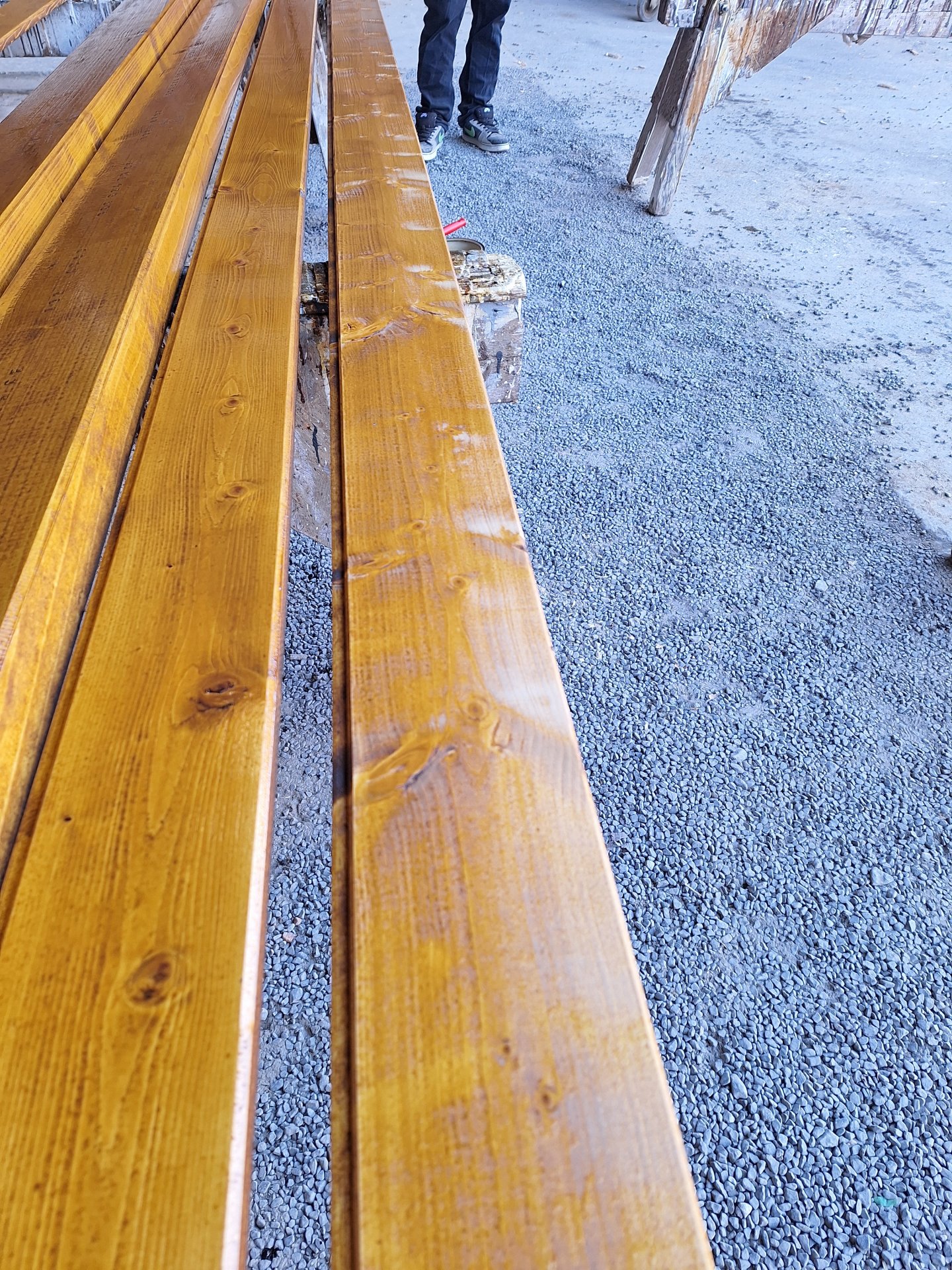

    Ich bin neu hier :winken und bräuchte euren Rat.
    Wir stecken gerade mitten im Neubau (EFH mit zwei Vollgeschossen o. Keller mit Satteldach Dachneigung 25°).
    Vor ein paar Tagen war es dann so weit. Wir durften die sichtbaren Stellen unseres Dachstuhls streichen. Das Holz ist kammergetrocknetes Konstruktionsholz, soweit ich weiß Fichte.
    Wir haben uns für die Remmers HK Lasur 3in1 in Eiche hell entschieden.
    Insgesamt haben wir an jeweils 3 Tagen alle sichtbaren Teile gestrichen. Bereits nach dem 1. Mal fielen mir nach dem Trocknen unschöne Flecken auf. Zu diesem Zeitpunkt dachte ich, dass spätestens nach dem 3. Mal alles tutti wäre. Tja ... was soll ich sagen, heute das 3. Mal gestrichen und diese Flecken sind nach dem Trocknen immer noch da :mauer
    Es wirkt so, als würden diese Stellen die Lasur überhaupt nicht annehmen. Es sind vorallem die Nut- u. Federbretter, da aber auch nicht alle. Die Pfetten dagegen sehen komplett in Ordnung aus.
    Ich füge ein Foto bei (das rechte Brett war zu diesem Zeitpunkt 2 x gestrichen und durchgetrocknet)
    Hat jemand eine Idee wodurch dieses fleckige Ergebnis entstanden sein könnte? Wir haben sehr genau und gleichmäßig gearbeitet. Darum sind wir gerade auch äußerst frustriert, zumal die Farbe auch nicht günstig war. :cry
    Habt ihr Ideen wie, wir das Problem beheben können.
    Für Hilfe/Tipps wäre ich euch sehr dankbar
    Liebe Grüße
    Sarah

    Wenn Ihr Zeit habt, könnt ihr versuchsweise eine helle Stelle abschleifen um die Trennschicht zu entfernen und dann nochmals streichen. Oder Ihr macht euch nicht den ganzen Stress und tauscht das Brett aus.

    Vielen Dank für deine Tipps. Wir haben noch 1x gut nachgestrichen. Damit waren diese Flecken weitesgehend überdeckt. Jetzt bleibt nur zu hoffen dass es hält ;)
