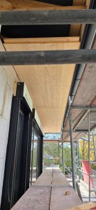

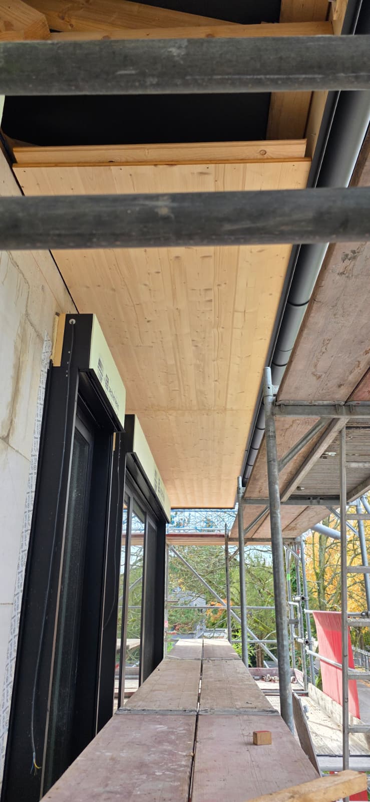

    Hallo Leute,
    wir haben bei unserem Haus ein sehr schönes Dach mit Dachüberstand. Ursprünglich hatte ich vor, die Untersicht zu verputzen. Leider ist aufgrund von Kommunikationsfehlern etwas schiefgelaufen, und nun haben wir eine Dachuntersicht aus Dreischichtplatten (s. Foto), die der Architekt weiß streichen möchte. Putz wäre mir lieber gewesen, aber ich kann auch mit einem Anstrich leben – vorausgesetzt, es ist sichergestellt, dass ich später eine homogene, deckende weiße Fläche habe. Ich möchte nicht, dass man später die Holzmaserung, Schraubenlöcher oder die Stöße bzw. Fugen der einzelnen Platten sieht. Ist es überhaupt möglich, ein solches Ergebnis zu erreichen, wenn Holz doch „arbeitet“?
    Zudem sollen im Abstand von jeweils 1,5 m (über 15 m rundum) Einbauleuchten installiert werden. Architekt und Bausachverständiger tendieren zu der Lösung mit dem Streichen der Dreischichtplatten – das ist für mich grundsätzlich in Ordnung. Ich habe nur keine Lust auf optische Mängel wie sichtbare Fugen, Schraubenlöcher oder durchschimmernde Holzmaserungen und Astaugen.
    Alternativ gab es den Vorschlag, unter den (leider sehr teuren) Dreischichtplatten Putzträgerplatten zu montieren und diese dann zu verputzen. Der Bausachverständige meint jedoch, dass senkrecht aufgetragener Putz (in Köln) bei Dachuntersichten möglichst vermieden werden sollte und gestrichenes Holz die bessere Wahl sei. Andererseits sehe ich in Köln zahlreiche Häuser mit verputzten Dachuntersichten. Was meint Ihr?

    Eine Frage der Erwartungshaltung: Du erwartest eine homogene glatte Fläche. Also quasi Möbeltischlerei. Die wirst Du nicht bekommen.
    Fugen sind, wenn ich das Bild betrachte, vorprogrammiert, geht ja auch nicht anders, ne 15 m lange Platte gibts nicht, bzw. falls, willst Du das bestimmt nicht bezahlen wolllen.
    Aber auch Putz ist kein Garant für eine homogene glatte Fläche.
    Mit ner vernünftigen Farbe gemalt, hast Du keine Probleme. Und das streichst Du auch nicht alle Jahre nach, da sind die Intervalle doch schon größer...
    Und irgendwann hängen eh Spinnweben dran....

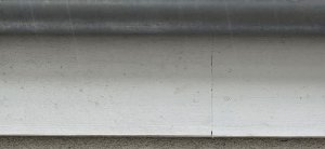

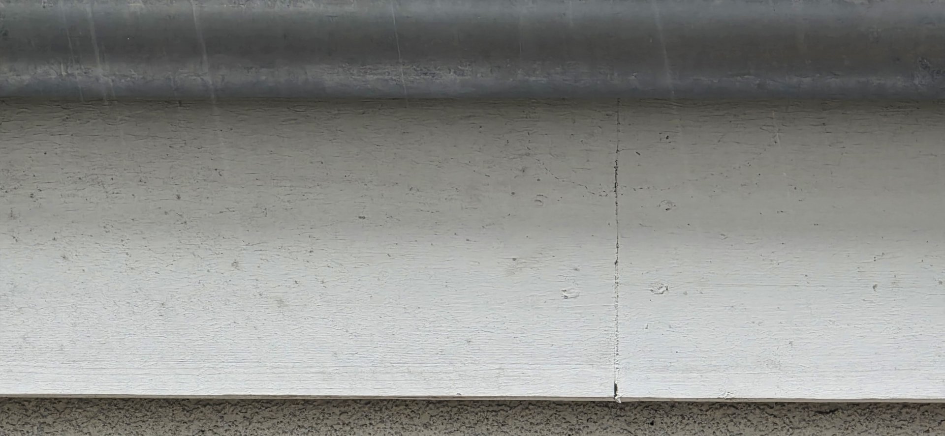

    Vielen Dank für die sachliche Antwort. Es geht mir nicht um ein Ergebnis wie eine Möbelschreinerei. Es geht mir primär darum, dass die Fläche mit Holz optisch (aus 2-3m Entfernung) einer Fläche mit Putz sehr nahe kommt. Ich dachte, man könne die Fugen spachteln und glätten und mit einer dicken bzw. groben (putzähnlichen) Farbe überstreichen. Ich hasse Flächen bei denen Du hinter der Farbe die Maserung des Holzes durchschimmern siehst und Schraubenlöcher und Fugen auch offen sichtbar sind. Aber das scheint ja (so wie Du es beschreibst) definitiv der Fall zu sein. Schade.
    Im Übrigen will ich Dir zeigen, wovor es mich graut: Eine Holzplatte an unserem aktuellen Haus. Sieht völlig daneben aus. Man sieht jede Schraube, jede Fuge und die Holzmaserung durchschimmern. Ein Graus. Ungestrichen wäre es schöner.

    das ist eigentlich der Punkt. Dein Bild ist sicherlich nicht aus 3-4 m Entfernung aufgenommen worden. Und auch die Schraubenlöcher (oder Nagellunken) ja, aus der Entfernung 3-4 m muß man Adleraugen haben, die zu erkennen. Die Maserung ist eigentlich keine Maserung sondern "Sägeschnitt". Das sind sägeraue Bretter und keine Glattkantbretter.
    Was man bitte nicht vergessen darf: da, in Deinem Dach ist Bewegung drin, spätestens bei Sturm. Das wirste ganz einfach nicht verhindern können und deshalb raten sie Dir auch vom Putz ab. Da kommen irgendwann Risse bei raus. Und dann stehste auf der Matte und es gibt Stress.
    Und, jetzt zum Anspruchsdenken: es ist und bleibt Handwerk. Und Holz ist nu mal ein Naturprodukt, welches arbeitet. Resopal/HPL kommt bei Deinen Wünschen als Alternative auch nicht in Frage. Will sagen, eigentlich verlangst Du was unmögliches, eigentlich wie gesagt.
    Wie schon gesagt, ne glatte Oberfläche zu schaffen, zu malen, und die Stöße der einzelnen Platten so zu verbinden, daß man es nicht sieht, das ist nicht das Problem. Eine Garantie, daß es an den Stößen vielleicht irgendwann doch mal so aussieht wie auf dem Bild, wird Dir keiner geben können. Das würde in den Bereich der Wartung fallen. Aber auch bei Putz wird Dir niemand was garantieren.
    Wenn Du so willst, die Quadratur des Kreises....
