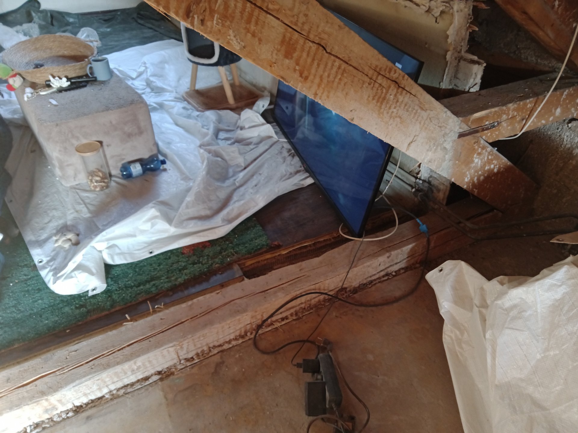

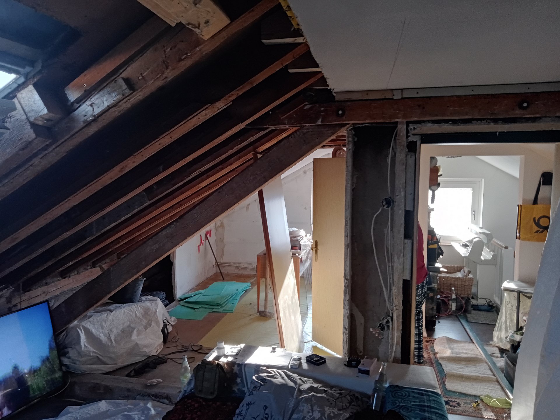

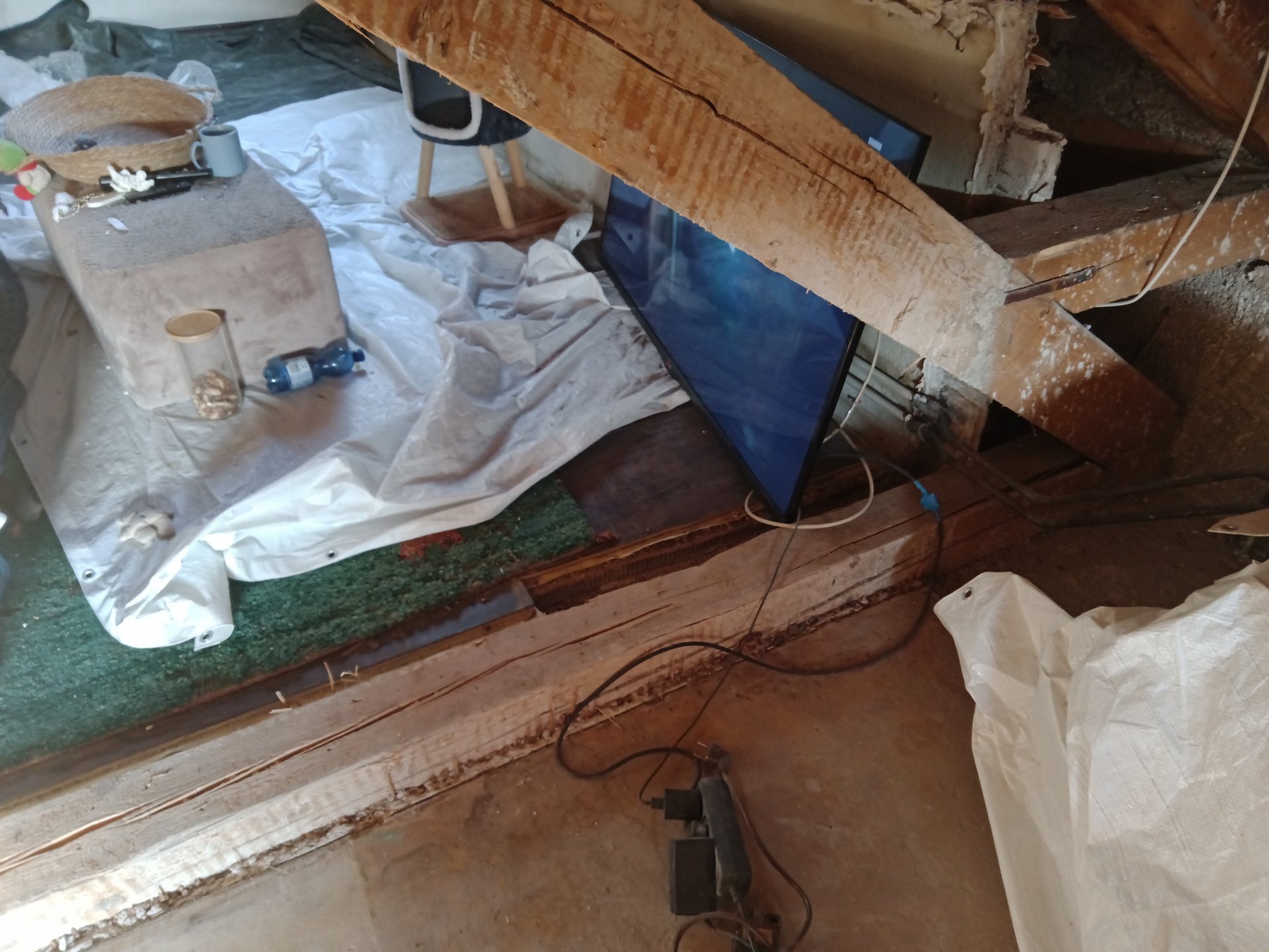

    Die Tage beginnt der Einbau einer Dachgaube mit Balkon.
    Habe bereits Vorarbeiten gemacht und Decke und Zwischenwand teilweise entfernt.
    Nun bin ich begeistert, wie toll der Raum wirkt, wenn er offen ist.

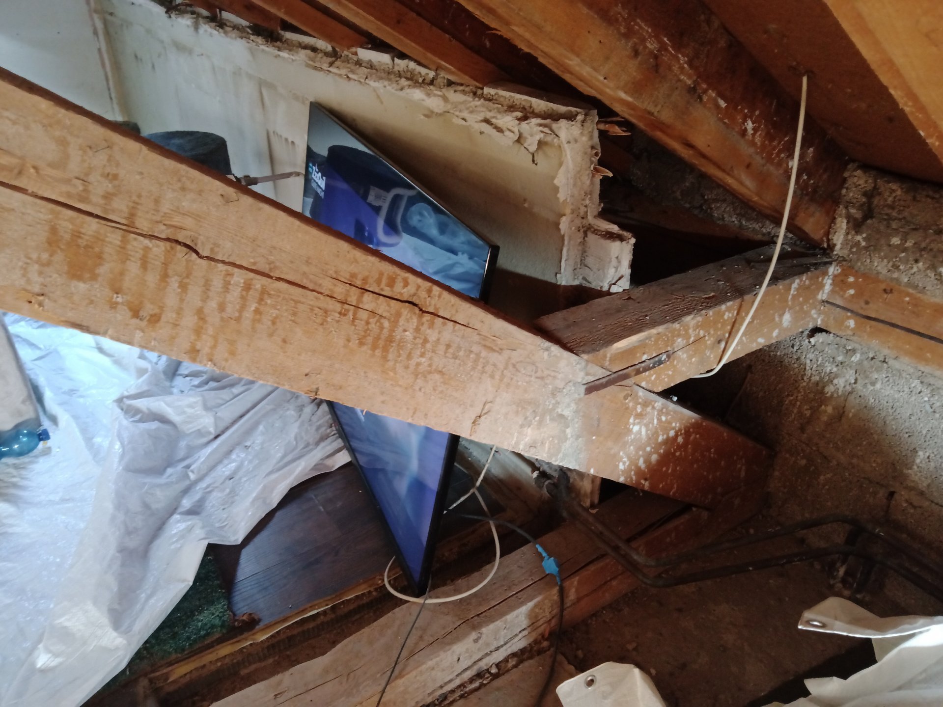

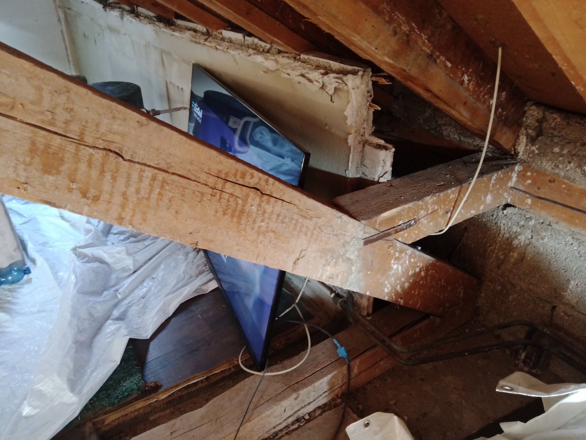

    Es befindet sich aber noch ein schräger Balken der die Pfette abstützt und/oder durch seitliche Kräfte stützt.
    Ich kann damit leben, schöner wäre es, wenn man den Balken irgendwie versetzen kann.
    Natürlich lasse ich die Finger davon, dachte aber mal ich frage euch mal, ob es theoretisch eine Möglichkeit gibt.
    Erreiche momentan den Zimmermann nicht, aber so wie ich ihn einschätze, geht er lieber den einfachen Weg

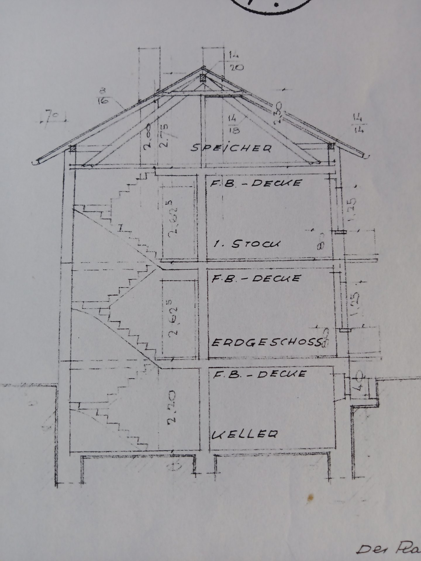

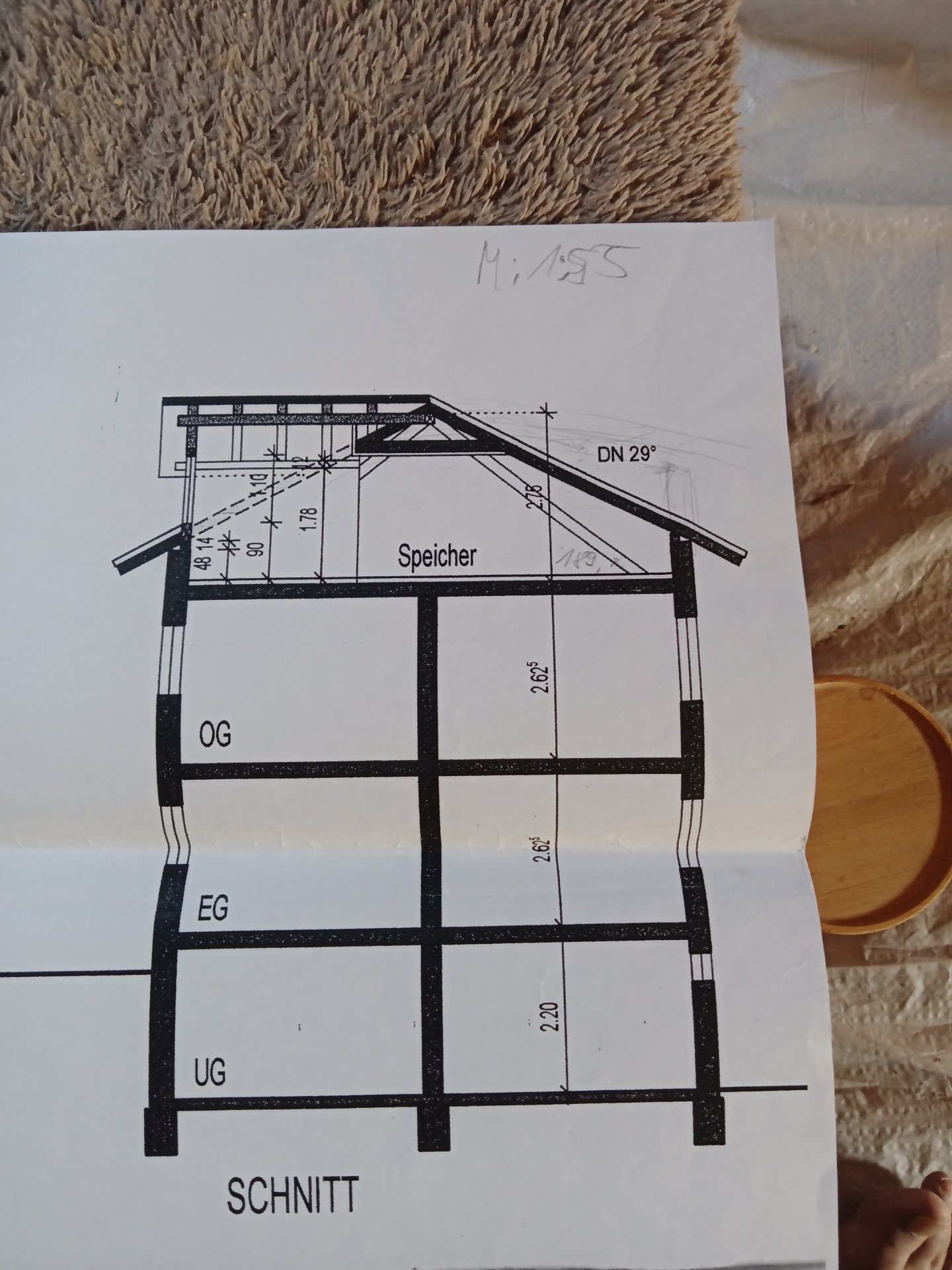

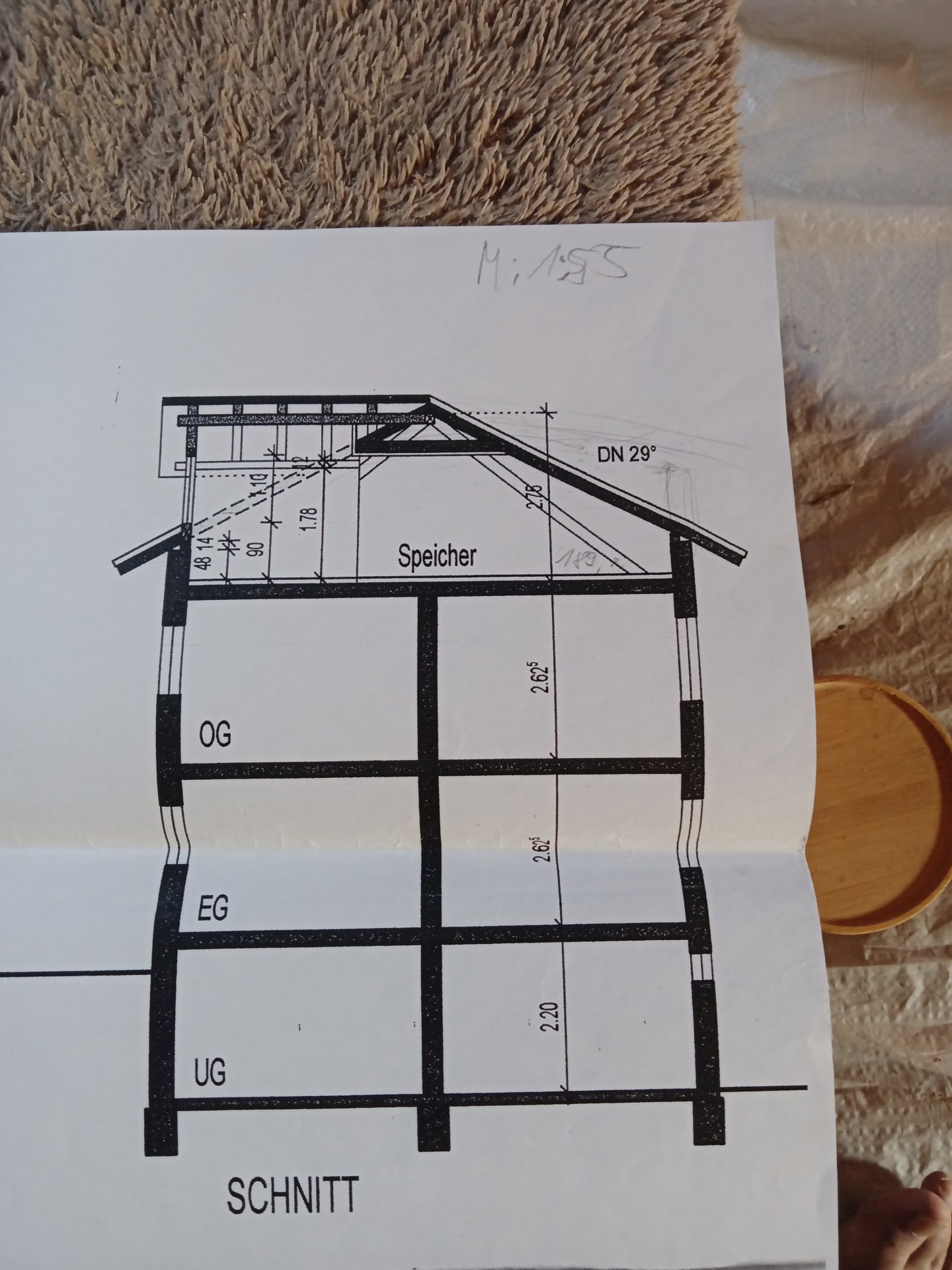

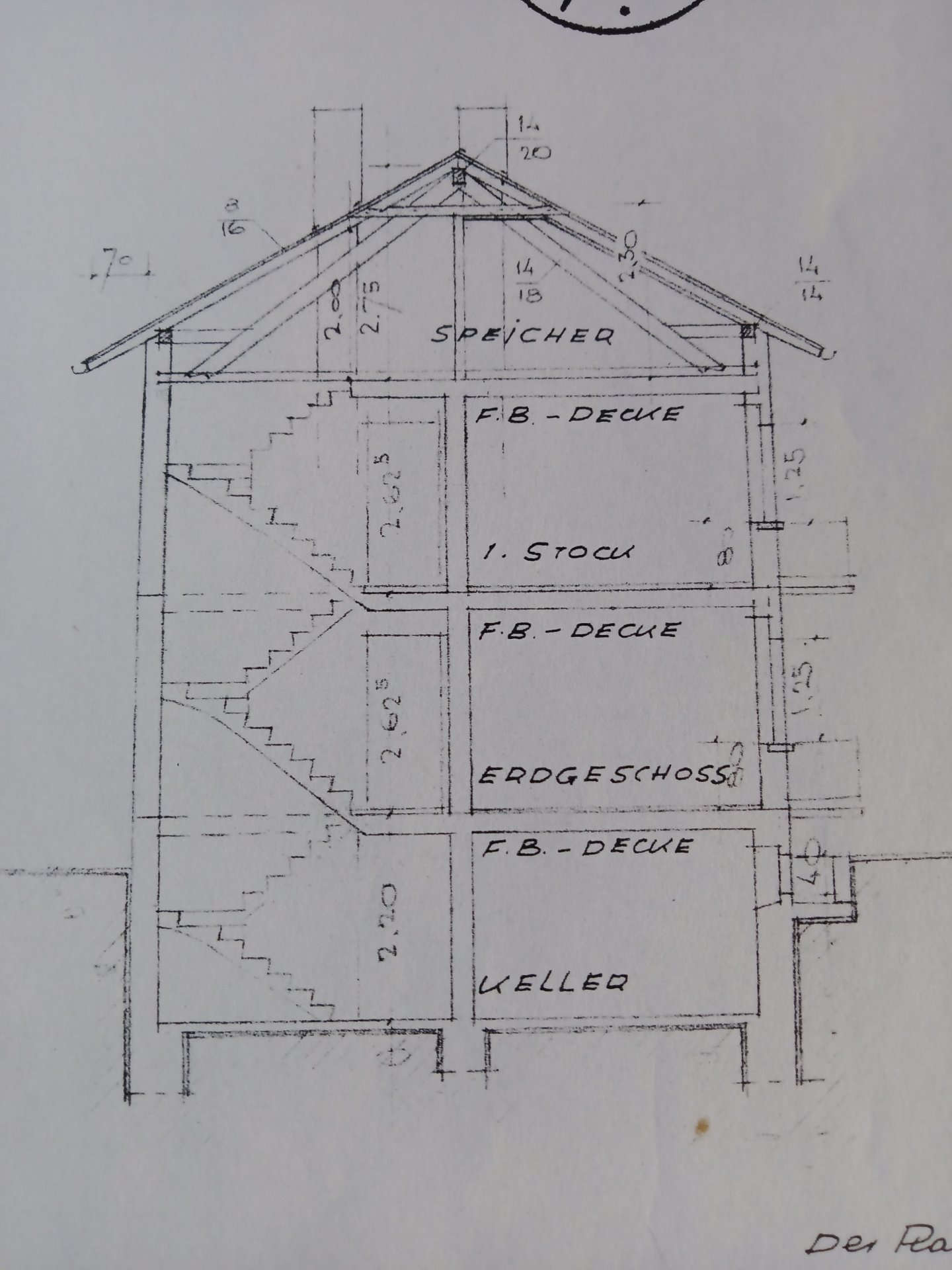

    Anbei ein Foto von der Zeichnung 1959 und ein ist Zustand.
    Auf der anderen Seite des Daches ist bereits eine Sattel dachgaube und sämtliche Abstützungen der Pfette sind in den Zwischenwänden noch vorhanden.
    Am Boden verläuft noch ein Balken, ob der teilweise entfernt werden kann, bzw durch einen Flächen Stahlträger ersetzt werden kann? Dann hätte ich durchgehend einen Boden ohne Stolperfalle
    Auf dem Foto Recht ist aktuell noch eine Tür, laut Zeichnung ist direkt drüber die Pfette und Wände in den unteren Stockwerken.
    Dieser Durchgang möchte ich zumauern...Laiengedanke von mir, das man da mit einen entsprechenden Balken die Pfette abstützen könnte? Aber gegen seitliche Kräfte?

    Das ist m.E. eine Variante eines liegenden Dachstuhls, bei dem die unteren 'Sparren' (manchmal auch Strebe oder Stuhlsäule benannt) unter den oberen Sparren liegen.
    Die oberen Sparren tragen damit nur die vertikalen Lasten ab, die Windkräfte werden von den unteren Streben in die Decke über den Kopfpunkt/Firstpfette in die Deckenbalken eingetragen -> System Sparrendach. Damit erhält der Kniestock keine Windlasten aus den oberen Sparren.
    Den Balken auf dem Boden kann man durch ein Zugband ersetzen.
    Bei Entfernung der unteren Streben wird es kompliziert mit der dann notwendigen alternativen Aussteifung. Wird meistens als Stahlrahmen konzipiert. Das muss ein Statiker rechnen, es gibt keine Standardlösung für solche Fälle.
  4. #4 Fluppe44, 30.05.2023
    Fluppe44
    Fluppe44
    02.04.2019
    34
    @Jo Bauherr
    Danke für die Antwort. Es war gerade der Zimmermann da. Er beredet das mit dem Statiker.
    Laut Zimmermann nennt man diese Strebe Bunt Balken....
