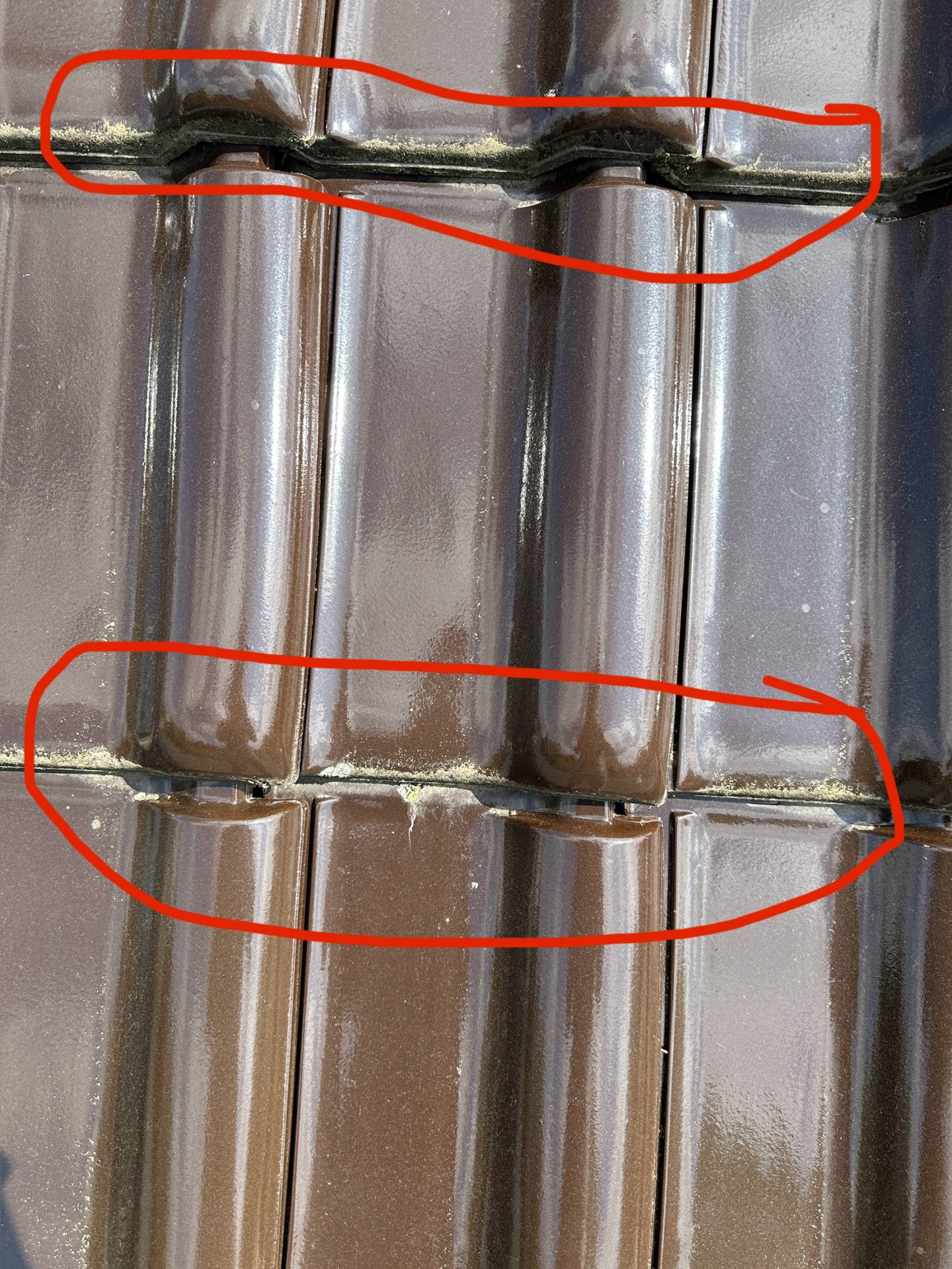

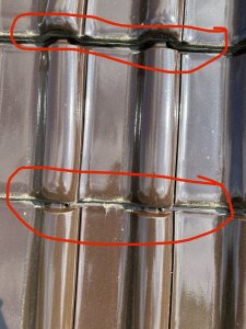

    Liebe Community,
    Bei uns im Dach gibts Probleme, die obere und unteren Dachziegel gibts kleine Abstand/ Lücke s.h Bilder, brauche ich neu zu verlegen? Kommt da Regenwasser rein?

    Das Thema hatten wir hier gerade schon einmal. Das passt so. Der Typ Dachpfanne überlappt die untere nicht einfach, sondern hat eine Nut in die die obere Pfanne eingelegt ist. Die Nut ist etwas breiter, damit man Verlegspiel hat und dann sieht es halt so aus.

    Ich habe ähnliche Themen leider nicht gefunden,
    Also brauche ich keine Sorgen ? Auch wenn da kleine Lücke oder Abstand, wir haben Braas Rubin 13 V,

    Nein, du musst dir keine Sorgen machen. Sieht alles völlig normal aus.
