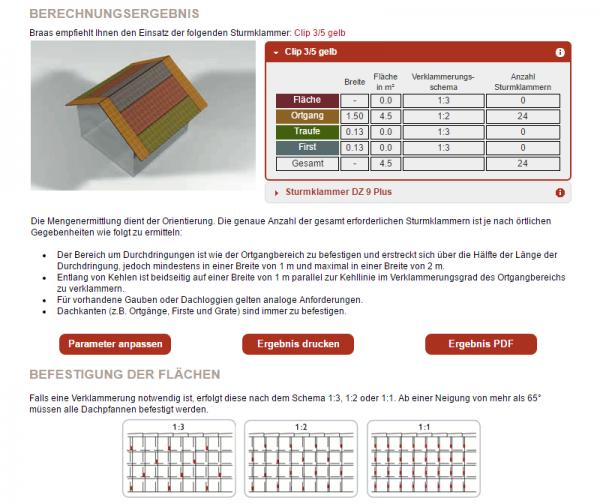

    ich habe 2014/15 ein Haus gebaut (Satteldach, 48° Neigung, große Braas Ziegel Rubin 9V Pfanne).
    Laut Karte im Windgebiet 1, aber die Lage ist sehr exponiert und dort weht es durchaus stärker.
    Bei jedem Sturm verschiebt es Dachziegel. Einer hatte sich sogar gelöst und die Dachrinne beschädigt. Das war aber noch vor der Abnahme.
    Nun ist das Haus abgenommen und der letzte Sturm hat auch schon wieder Ziegel verschoben.
    Müssen die Ziegel nicht nach der DIN-Norm 1055-4 verankert werden seit 2011?
    Entsprechend: http://www.renovieren.de/ratgeber-dach/verschaerfte-vorschriften-fuer-dachziegel
    Vielen Dank für Hinweise

    Verklammerung der Ziegel ist mittlerweile ein absolutes muss...Wenn der Dachdecker nicht verklammert hat, ist das ein Mangel. Du als Bauherr kannst nicht zwingend wissen das dies Pflicht ist.
    Dachdecker, bzw. Bauträger muss da nachbessern...

    Die Windsogsicherung wird immer bedeutender, da die Intensität und Dauer der Stürme immer mehr zugenommen hat. Die Regelwerksvorgaben des Zentralverbandes des Deutschen Dachdeckerhandwerks zur Windsogsicherung von Dachdeckungen mit Dachsteinen und Dachziegeln wurden aktualisiert und an die erhöhten Anforderung der DIN EN 1991-1-4 „Einwirkungen auf Tragwerke - Teil 1-4: Allgemeine Einwirkungen - Windlasten“ angepasst.
    so ein Auszug aus dem link bei mir.

    Naja, Gerüst muss hin...Das wird das teuerste sein. Ansonsten ist das nachträglich eine sch...arbeit. Kommt auf die Dachgröße an und wie Steil, etc...Und bei 48° ist das ein riesen sch...Da wird sich der Dachdecker nicht grad bedanken...

    Wenn du nicht gerade an der Küste wohnst, musst du ja bestimmt nicht das ganze Dach klammern? Sicherlich nur 1,5 m bis 2m an den Ortgängen. Dann muss bestimmt auch nicht jeder Dachziegel geklammert werden? Örtgänge abschrauben, Dachziegel in dem Bereich alle abdecken und das Spiel noch mal von vorne.Es dauert durch das Klammern schon länger, Sollte bei einem normal großen Dach mit genug Helfern, aber an 1 Tag locker zu schaffen sein.
    Braas klammern habe ich vor 2 Jahren bei ebay für 80Euro pro Karton bekommen (250). Das Braas programm rechnet dir ja aus, wieviele du brauchst.

    Klar, geklammert werden muss mit Sicherheit nicht das komplette Dach, aber auf jeden Fall die Dachränder (Ortgänge) Traufe und eventuell der Firstbereich...Gerüst ist dennoch zwingend erforderlich...Oder mit einer Hubarbeitsbühne. Bei 150m2 Dachfläche und moderater Dachneigung sollte das mit 2-3 Mann an einem Tag durch sein.
    Bei 48° rechne mal lieber mit 2-2,5 Tagen. Auf jeden Fall ein Verklammerungsplan aushändigen lassen mit der Bestätigung das nach diesem gearbeitet wurde. Ansonsten kann die Versicherung bei einem Sturmschaden die Zahlung verweigern.

    Genau sowas...Und einen kurzen Zweizeiler das auch nach diesem Plan verklammert wurde.
