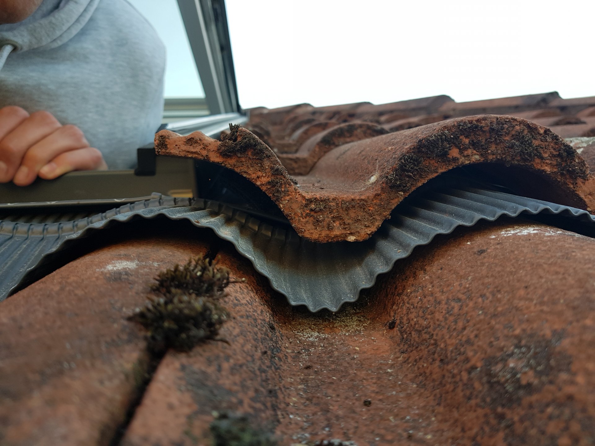

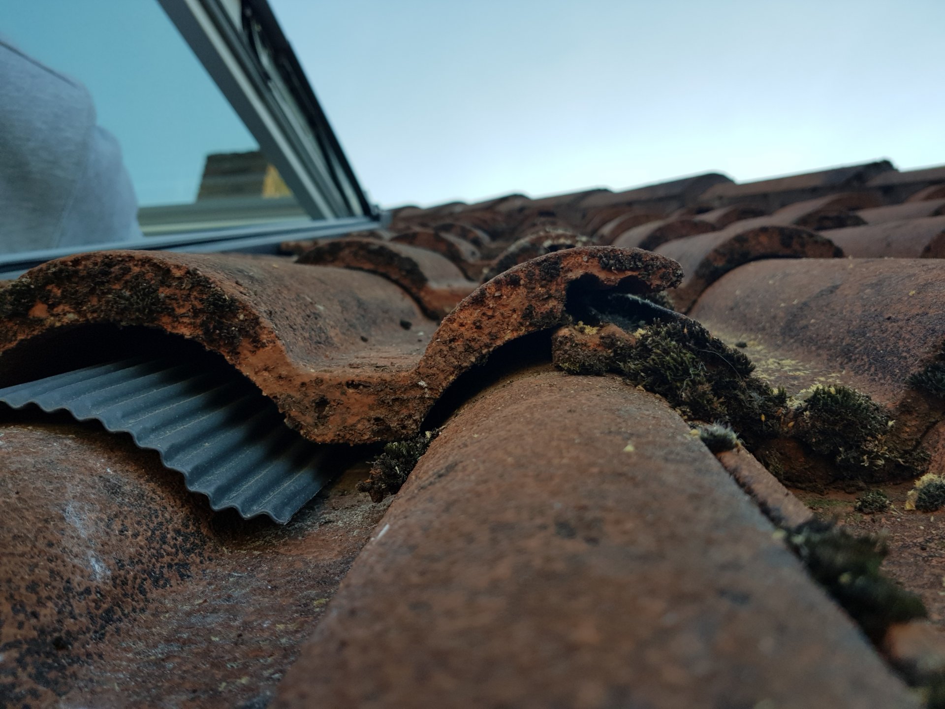

    Hallo Liebe Community,
    bei mir wurde ein Dachfenster eingebaut. Die Dachziegel scheinen mir im Anschluss nicht richtig verlegt worden zu sein.
    Nach Velux-Broschüre sollen die Dachziegel 3-6 cm an den Seiten und und 6-15cm oben vom Fenster weg sein.
    Ich schätze damit der Regenabfluss über den Eindeckrahmen funktioniert.
    Bei mir stellt sich das nun wie folgt da:
    - Links: 4,5cm durchgängig (also vollkommen ok!)
    - Rechts: 0,3 - 1 cm (Ziegel liegt quarsi am Rahmen an)
    - die letzten beiden Ziegel rechts liegen nicht in der Falz
    (wahrscheinlich hätten Sie da sonst nicht mehr hingepasst.)
    - Oben: 5-8 cm wobei der erste Ziegel runtergerutscht ist auf 1 cm Abstand zum Fenster
    Ich weiß nun nicht ob das alles ok ist und würde mich über eure Meinung sehr freuen.
    - Soll ich den Handwerker um Nachbesserung bitten?
    - Habe ich durch den derzeitigen Einbau irgendwelche Gefahren durch Wasser zu beführten?
    Viele liebe Grüße
    Philipp

    Punkt 1: Man deckt bis zu dem ersten Steg ran. (links ok)
    Punkt 2: der erste Ziegel unten auf dem Blech gehört der Zahn rausgeschnitten damit das Wasser sofort raus laufen kann und dreck nicht hängen bleibt.
    Punkt 3: Hinter dem Fenster muss mind. 10 cm Freier Wasserlauf sein, das heißt deine Dachsteine müssen nachgeschnitten werden. Damit keine Moos oder dreck sich festsetzt

    Die oberen Dachziegel wurden wohl nur hochgeschoben und weder geschnitten noch festgeschraubt.
    Wenn dein Dachdecker nicht schneiden will hätte er sie zumindest festschrauben sollen.
    Hier muß der Freiraum für ungehinderten Wasser- und Schmutzablauf gegeben sein
