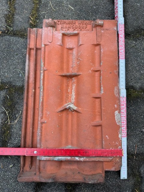

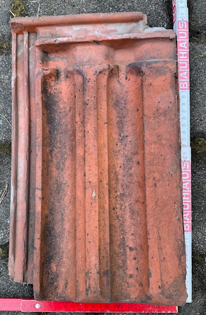

    Im alten Gartenhaus BJ ca. 50er Jahre wollen wir den alten Schornstein wegnehmen.
    Allerdings finden wir keine Quelle zum Nachkauf der verlegten, alten Dachziegel, um die Lücke im Dach dann wieder zu schließen.
    Es handelt sich dabei um diesen Dachziegel: Zeipauer Werke Hansdorf KRS Sagan.
    1) Kennt vielleicht jemand eine Bezugsquelle für diesen Dachziegel?
    2) Gibt es evtl. einen anderen, passenden Dachziegel?
    3) Gibt es vielleicht Anschluss-/Übergangsprofile, um die Lücke mit einem ganz anderen Ziegel zu schließen?
    4) weitere Ideen, wie wir das Problem lösen könnten?
    Anbei Fotos vom Ziegel.
    Herzlichen Dank vorab.
    VG
    Alex.

    Das ist eine Fleissarbeit. Mit etwas Glück findest du diese Ziegel auf Kleinanzeigen bzw da früher die Ziegel nicht deutschlandweit verkauft wurden in deiner Umgebung.

    doppelmuldenfalzziegel jacobi
    Gib das mal bei gxxgle ein

    Ich sehe, dass es diverse Hersteller dieser Doppelmuldenfalzziegel gibt - sind die dann alle genormt, also egal welchen Hersteller ich nehme oder muss/sollte es besser Jacobi sein?

    Auf Kleinanzeigen werden reichlich angeboten auch kostenlos

    Wenn du Glück hast passen sie aber ich würde wenn es neue werden mir ein Muster schicken lassen (Farbe egal).

    Man könnte auch, wenn die neuen Ziegel in der Fläche, nicht genau passen, ähnliche nehmen und mit der untersten Ziegelreihe an der Dachrinne ganz durchtauschen.
    Dann hättest du welche für wo der Schornstein war und ggf. für nach einen Sturmschaden

    Hallo, am Sa. fahre ich mir in der Umgebung welche ansehen. Das mit der untersten Reihe ist ne super Idee.

    Guten Morgen, hat geklappt, die anderen passen.
