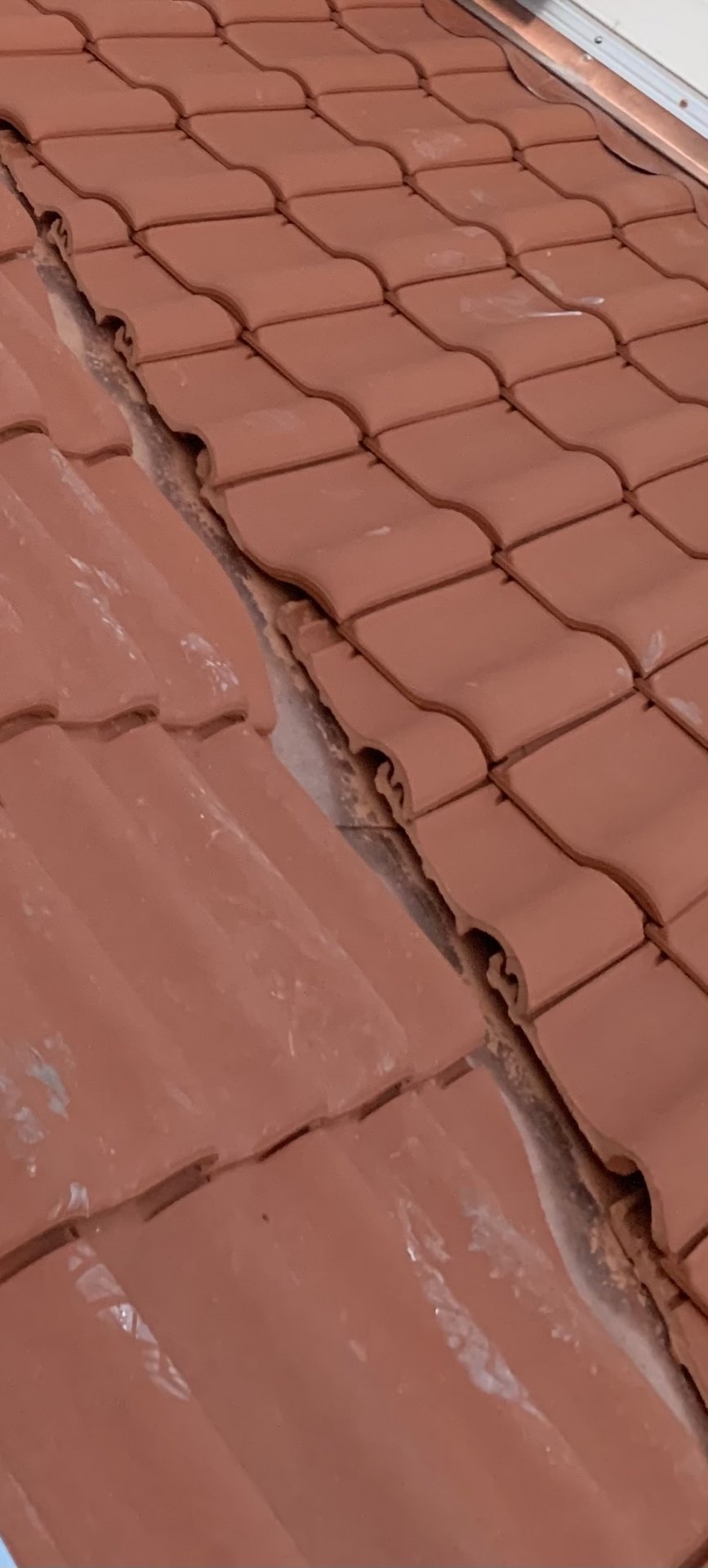

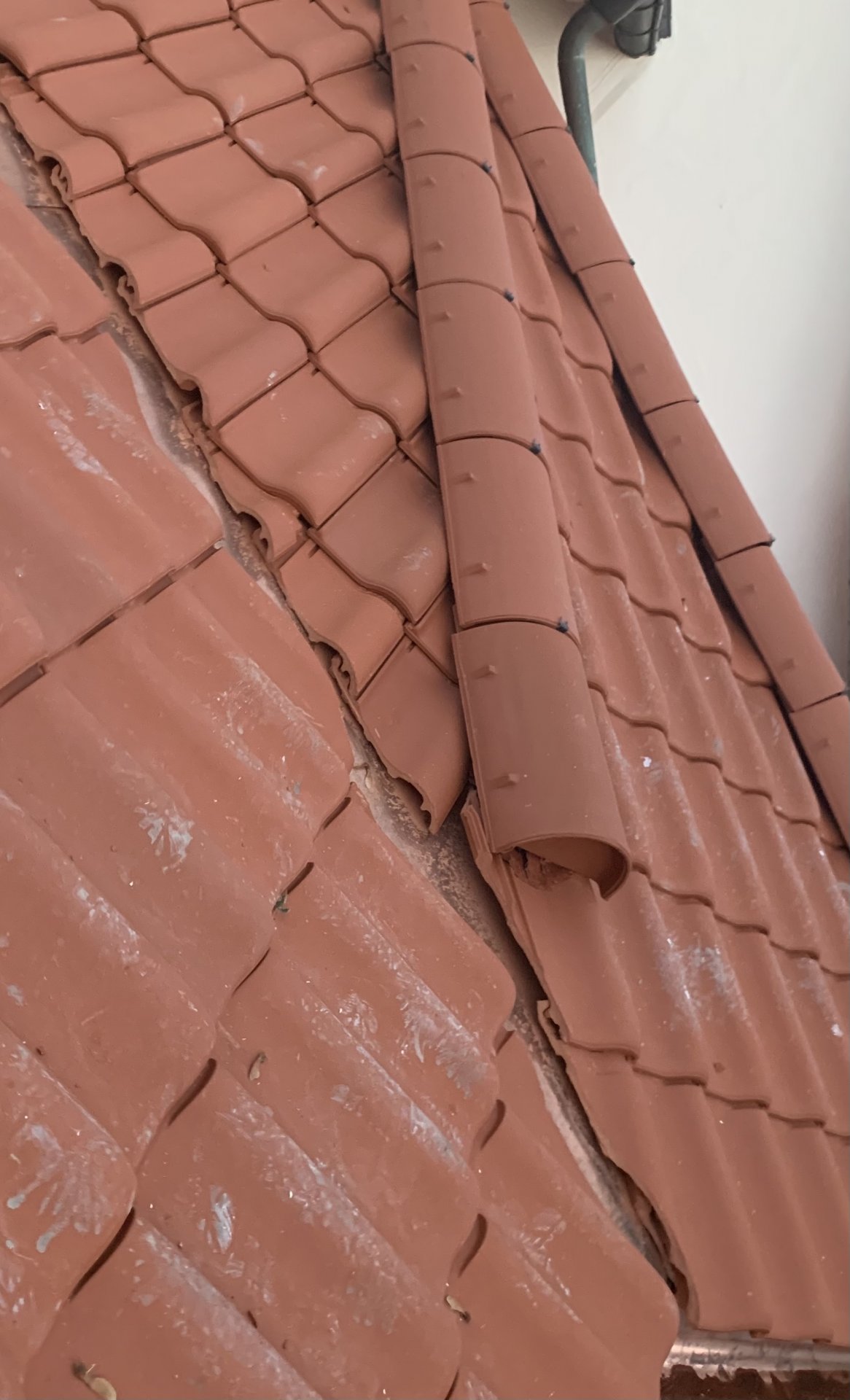

    Unser Dach wurde erweitert und trifft in einem Winkel aufeinander hier wurde der Spalt mit Kupfer unterlegt so dass das Wasser nach unten in die Regenrinne abfliesen kann hierbei wurde die Ziegel auf der rechten Seite a geschnitten. Nun ist die Frage ob diese mit Blech ummantelt werden sollten . Es sieht sehr unfertig aus . Ist das baulich so vertretbar oder muss hier noch etwas getan werden ?

    Ist vertretbar nur ist die kehlneigung ziemlich flach. Hätte da lieber mit einer vertieften Kehle gearbeitet. Foto ist ziemlich ungenau
