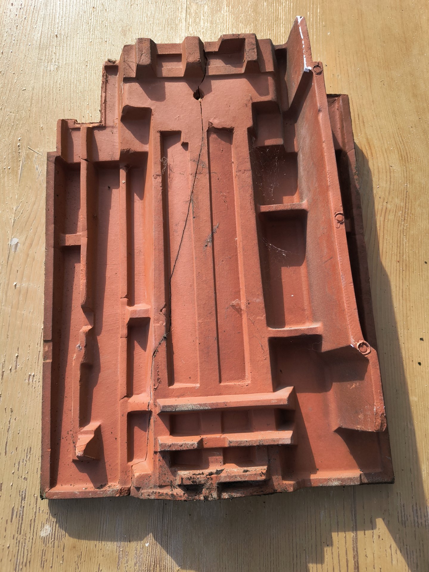

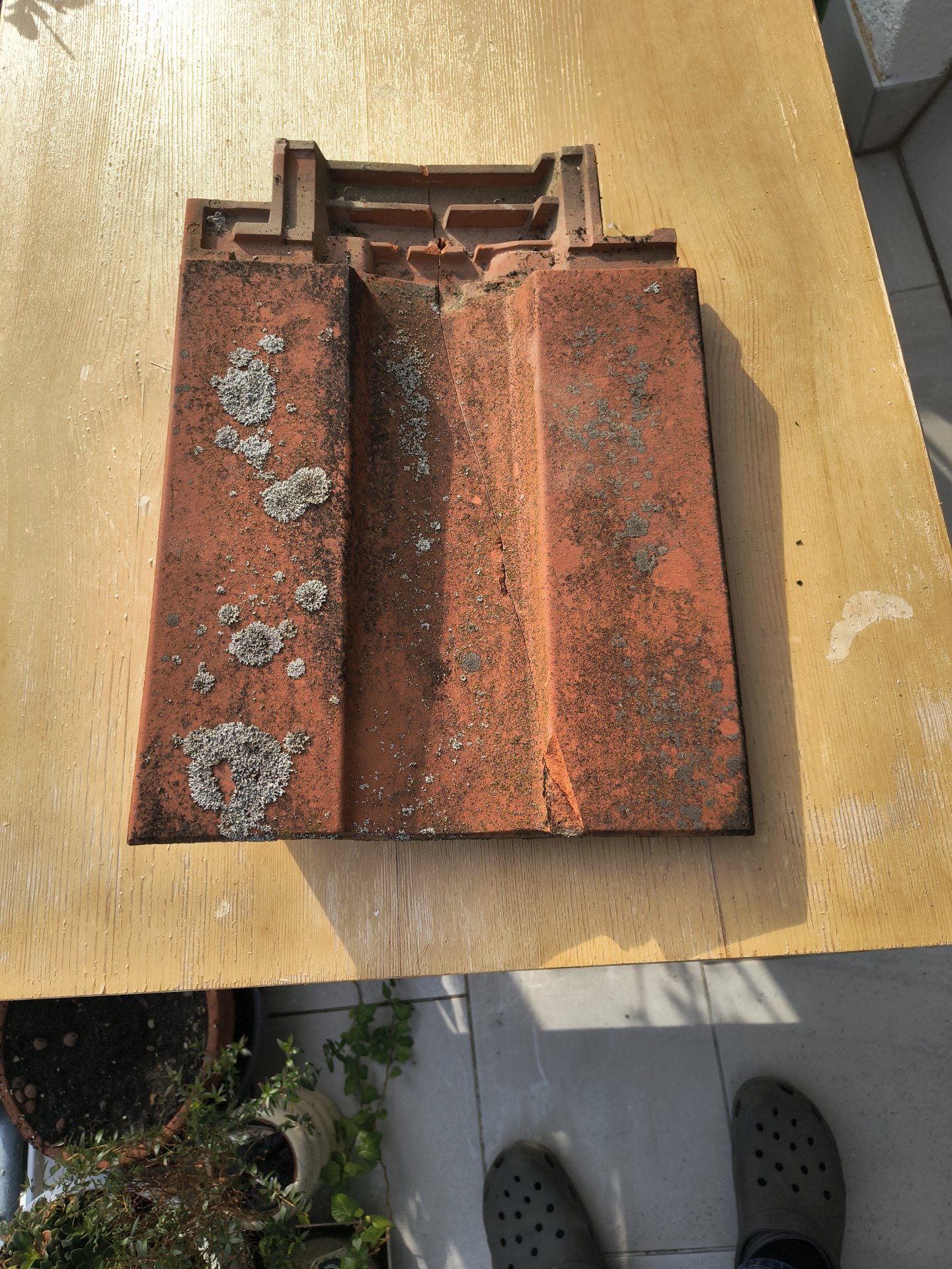

    Ich bin auf der Suche nach diesem Dachziegel. Leider konnte mir das keine KI beantworten. Deswegen versuche ich es mal mit echten Menschen.;)
    Auf der Rückseite der Ziegel gibt es keinerlei Infos.

    Der Oberbegriff für diese Dachziegelart lautet Flachkremper
    Es sieht aus wie ein Erlus Karat (70?), in deinem Fall ein Formteilziegel "linker Giebelziegel" oder auch "linker Ortgangziegel"
    Der Ziegel ist noch im Lieferprogramm von Erlus, allerdings nur in "modernisierter" Version. Ich habe den nie verarbeitet, oder wenn ist es ewig her und ich kann mich nicht mehr erinnern, kann daher nichts weiter zu der Kompatibilität sagen.
    Für genauere Infos müsstest du mal das Jahr der Dacheindeckung angeben und einen Flächenziegel ausmessen (Länge/Breite). Oder dich direkt an (vermutlich) Ergoldsbacher wenden.
    Hier gibt es ein Dachziegelarchiv: Dachziegel-Archiv: Katalogseiten mit dem Modell 'Flachkremper', 1 von 9

    Super. Vielen herzlichen Dank. Ich habe bereits die Bilder zu Erlus geschickt.
