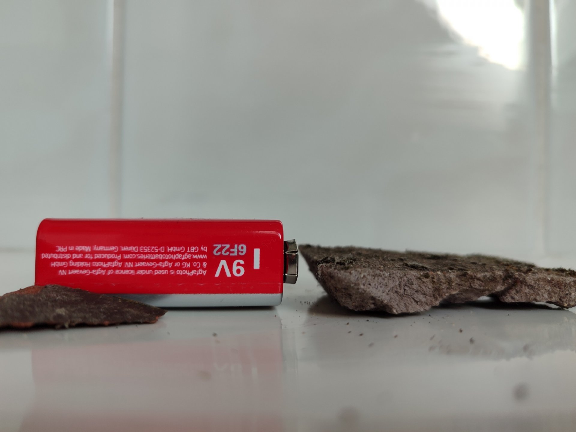

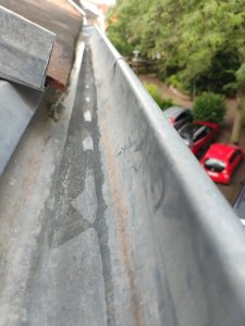

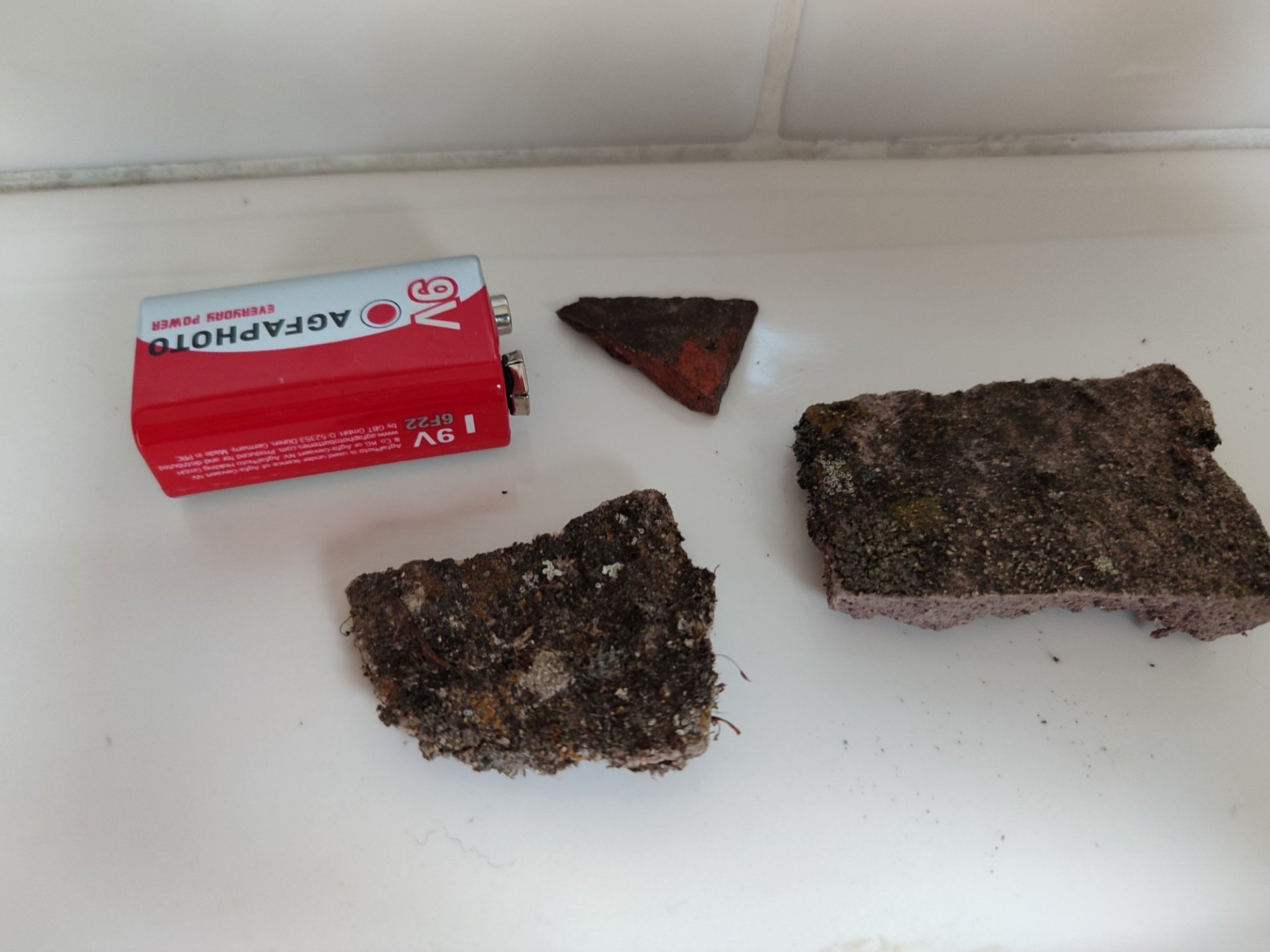

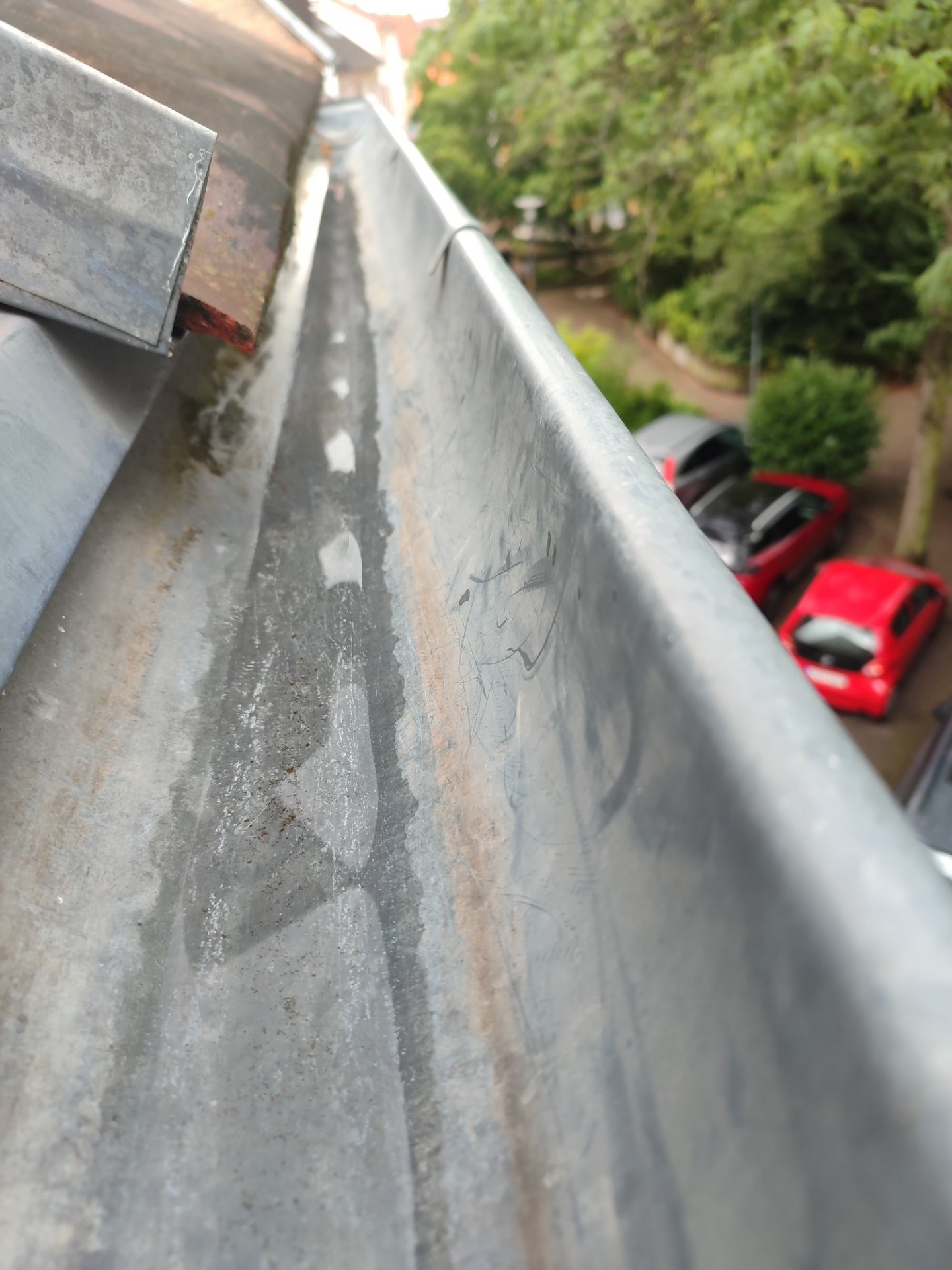

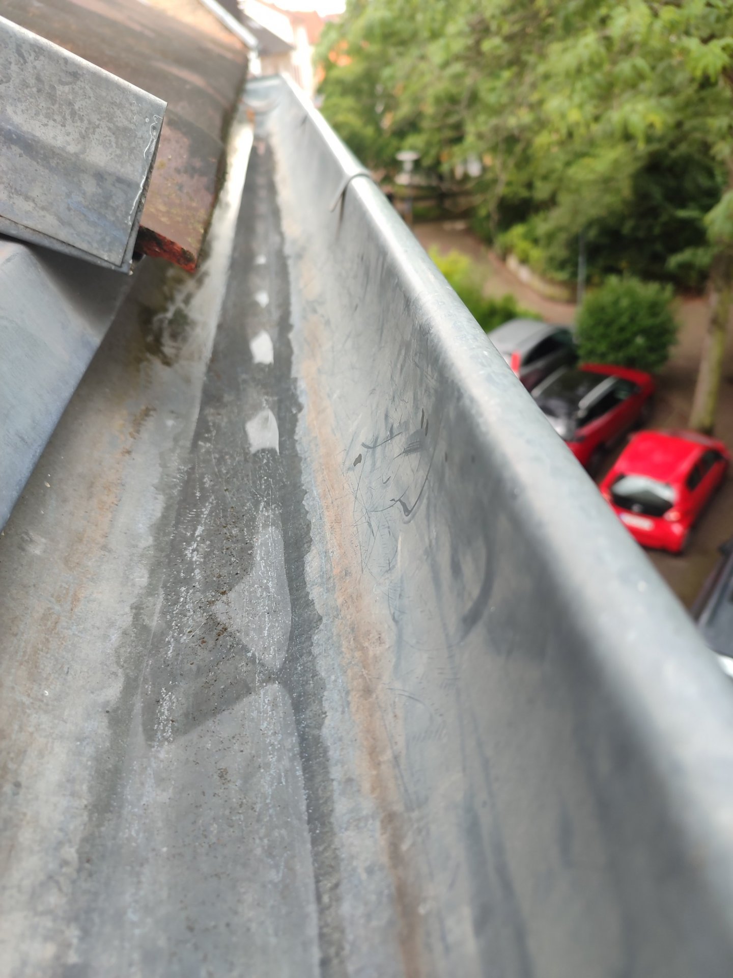

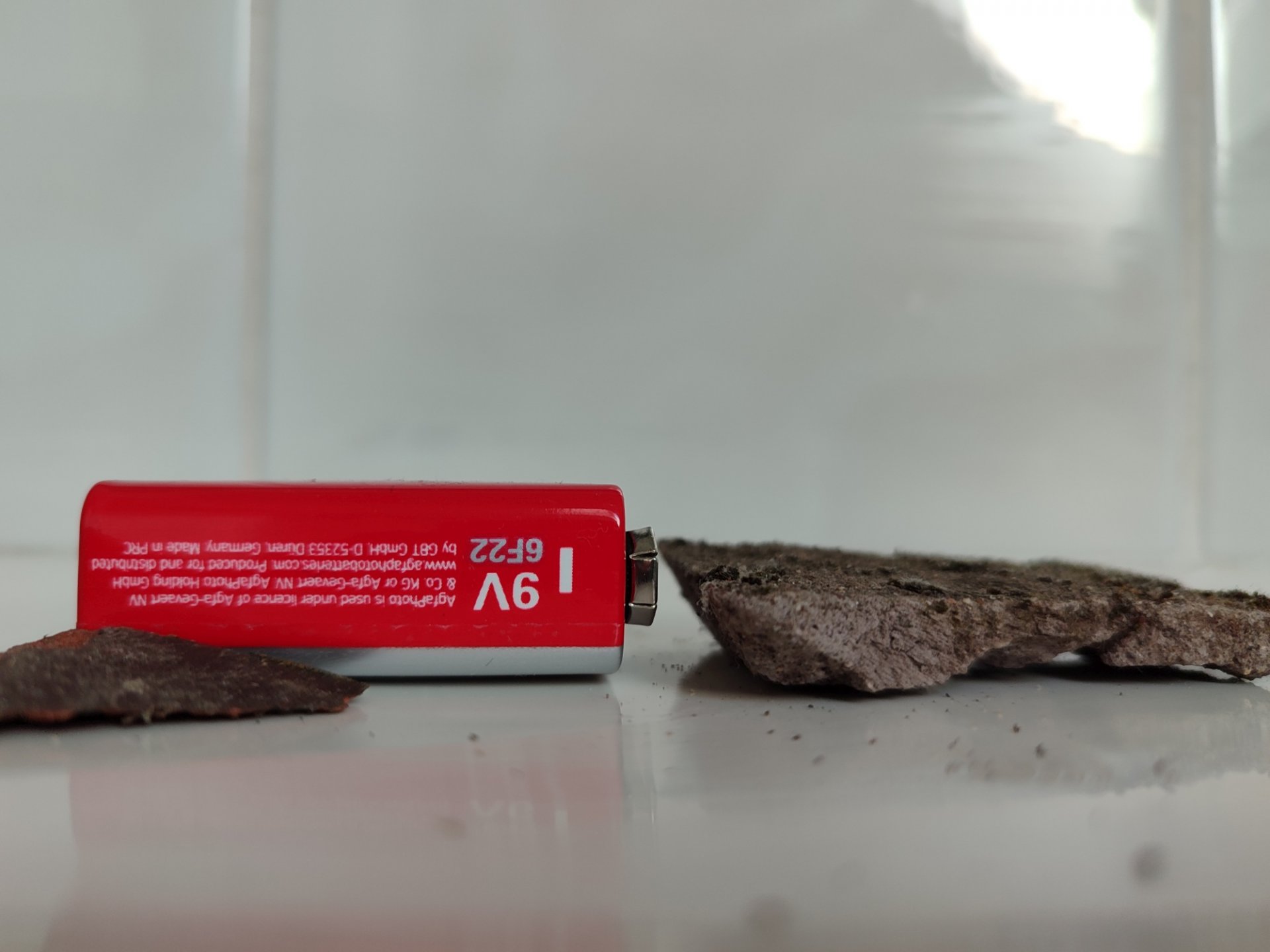

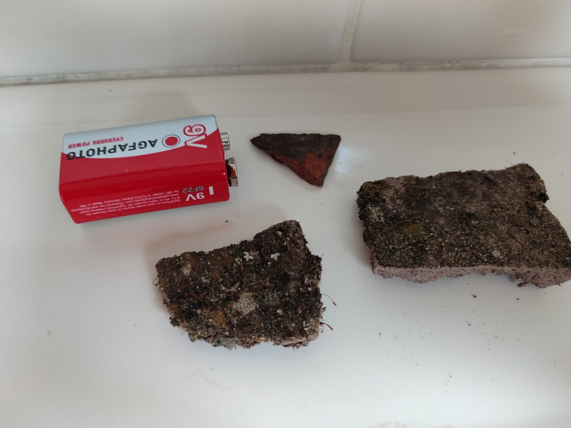

    ich habe kleine Stücke von Dachziegeln in der Dachrinne gefunden und konnte an den Ziegeln auf dem Dach keine Schäden erkennen.
    Die Dachrinne wurde 2018 erneuert und dabei wurden auch einige Dachziegel ausgetauscht, es könnte also sein, dass es Reste von den damaligen Arbeiten sind.
    Rein optisch sehen die Teile so aus, als ob die schon ziemlich lange in der Dachrinne lagen. (Die Batterie habe ich nur daneben gelegt, damit man sieht, wie groß die Teile sind)
    Das Dach ist nicht undicht und ich kann bei der Sichtkontrolle von der Dachgaube aus keine Schäden erkennen, aber je nachdem wo, kann es auch sein, dass ich Stellle von der Gaube aus nicht zu sehen ist.
    Sollte ich jemanden das Dach kontrollieren lassen?
    Wäre es eigentlich erlaubt, mit einer Drohne das Dach zu filmen (Dreigeschossiges Haus) oder bräuchte man dafür eine Genehmigung? ;-)

    Für mich sehen die beiden größeren Teile eher nach teilen eines gemörtelten Firsts aus. Also eher Mörtel als Ziegel.

    Die Dachfirst ist gemörtelt.
    Dann dürfte es sich wohl um Mörtel handeln und es ist wohl nicht so schlimm.
    Danke für deine Antwort.
    Hoffentlich wurde zuerst die Dachrinne erneuert und dann die First neu gemörtelt, dann wäre es alter Mörtel.
    Ist wahrscheinlich keine übliche und schwer zu beantwortende Frage, aber sieht der Mörtel eher so aus, als ob er zwischen 2018 und 2024 in die Dachrinne gefallen wäre oder eher so, als ob er viel älter wäre, und während der Arbeiten 2018 in die Dachrinne gefallen wäre? ;-)

    Ich würde sagen die Brocken sehen schon etwas älter aus.

    Die First wurde 2018 neu und ziemlich dick eingemörtelt (ich glaube nicht, dass die Firstziegel erneuert wurden, jedenfalls wurden keine Firstziegel in Rechnung gestellt, also wurden wahrscheinlich die vorhandenen Firstziegel eingemörtelt, dabei wurden 5 Sack Dachdeckermörtel zu je 15 Euro in Rechnung gestellt)

    Wurde die Rinnen davor oder danach erneuert?
    Wenn diese davor erneuert wurden dann sind das bestimmt noch Reste vom alten Mörtel die beim erneuen runter gefallen sind.

    Wenn der Mörtel farbig ist, kann es auch gut vom neuen sein, wenn hell betongrau eher nicht.
    Trotzdem würde eine Kontrolle nicht schaden , denn nachträglich verstrichene Mörtel an alten Firstziegeln und Dachziegeln halten nicht immer so gut.
