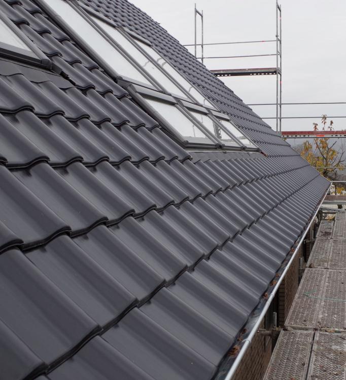

    Also da die Rinne hinter dem Haus steht und dort auch nicht unser Garten ist, ist mir die Optik der Rinne weitaus weniger Wert als deren Funktion. Um genauer zu sein ist mir die Optik hinten sogar komplett egal, könnte auch in Pink eingehängt sein - wenn dadurch die Rinne seltener zu reinigen ist wäre es mir das Wert. :shades

    Rinnen werden danach bemessen was sie an Wasser wegschaffen MÜSSEN. Nicht ob sie damit besser zu reinigen wäre oder nicht. Ich glaube du kannst dir n 5 tlg. Rinne kaum vorstellen, welchen Durchmesser die hat. Schweinetrug passt ganz gut als Beschreibung. Eine Reinigung sollte grundsätzlich jedes Jahr anstehen! Am besten dann, wenn alle Bäumchen Ihre Blätter abgelegt haben. Man könnte jetzt auch noch Dinge in die Rinne legen, die - angeblich - die Reinigungsintervalle verlängern. Persönlich halte ich da wenig von. Denn ob nun das Laub auf der Rinne oder in der Rinne liegt, macht keinen Unterschied. Verdrecken wird sie über kurz oder lang. Zu mal man sich bei der Reinigung einfach nur einsaut... aber das ist jetzt weniger ein Argument ;)
    Ich denke mal, wenn man bei den ersten 2 Latten die Ziegel etwas aufschiebt und die Rinne noch ein Stück weiter nach vorne zieht, dann ist das ein ziemlich guter Kompromiss. So wie HPF ja schon geschrieben hat, das Abtropfblech muss eh gesetzt werden und hier kann man auch gleich prüfen ob es dann gegen die Rückseite der Schare tropft. Was aus vielerlei Hinsicht nicht wirklich gut wäre und der Schare nachhaltig schaden könnte. Beim Aufschieben sollte man es aber nicht übertreiben, sonst sieht man es am Ende am Ortgang.
    Vergiss aber bitte nicht, dass ein Aufschieben nur bis zur minimalen Lattweite möglich ist. Wenn mit 40 durchgesteckt ist und 39 unterstes Minimum ist, dann verteilt sich der 1 cm nur auf die Latten die geändert werden. Sonst schiebst du im Übergang die Pfanne zu viel zusammen und es passt nicht mehr. Hier hat wohl auch einfach der Planer etwas gepennt. Dass er euch nicht entsprechend auf Sanierungspfannen, oder besser gesagt Ziegel mit hohen Verschiebespiel ausgerichtet hat.

    An eine größere Rinne habe ich auch nur gedacht um den Abstand zum Dachziegel mit zu vergrößern - so groß wird die dann wahrscheinlich garnicht aussehen.
    Anders herum gesagt, ist das hier ja aktuell eine 6-teilige Rinne:
    Hätte man so vielleicht auch nicht vermutet. Aber klar, von unten sieht man es und an den Giebeseiten natürlich auch. Hm.
    Mir geht es einfach darum, dass sich da eben nichts durchhängt und man die Regenrinne reinigen kann. Wie das bewerkstelligt wird ist mir ehrlich gesagt egal, hauptsache es hällt und es wird ordentlich gemacht.

    6 tlg. hat eine Abwicklung von 333mm, 5 tlg, hat eine Abwicklung von 400 mm. Das ist schon ein Sprung und wirkt sehr wuchtig.
    Wie gesagt Planer + DD = Lösung. Alles andere hat kein Sinn. Wenn dat nicht hinhaut, dann kannst Herrn Ibold ja anrufen.

    Hallo liebe Forengemeinde,
    nun sind schon etliche Monate ins Land gezogen und es hat sich nun endlich etwas getan.
    Leider verliefen die Gespräche mit dem DD + Archi nicht ganz so gut, weswegen nun vor zwei Wochen der Hr. Ibold mit eingeschaltet wurde. Dies war für uns auch sehr hilfreich, da noch viele weitere (mögliche) Fehlerstellen aufgedeckt wurden.
    Leider hat nun der Architekt einen weiteren Gutachter mit ins Boot geholt. Mit diesem sind wir alle Punkte durchgegangen und hier wurden alle Punkte heruntergespielt. Es ist auch nicht zu leugnen, dass sich der DD und der zweite Gutachter gut kennen – welcher DD setzt sich sonst auf die Motorhaube des Wagens eines Gutachters während man vor dem Haus Punkte durchgeht? Der DD ist nun auch kein Leichtgewicht… aber das nur am Rande.
    Nun sind wir am Punkt, dass wir zwei Gutachten mit verschiedenen Meinungen haben. U.a. ist die Unterspannbahn mittlerweile auch seit 20 Wochen* der Witterung und den UV-Strahlen frei ausgesetzt…
    Hierzu haben wir die Hersteller (ja, es wurden zwei Fabrikate verbaut) um ein Statement gebeten, ob die USB so noch verbaut werden kann oder nicht.
    * = Das schöne: Wir haben das gesamte Dach hauptsächlich wegen der nicht mehr vorhandenen USB (Delta-Folie) neu eindecken lassen, es war schließlich nur 35 Jahre alt.
