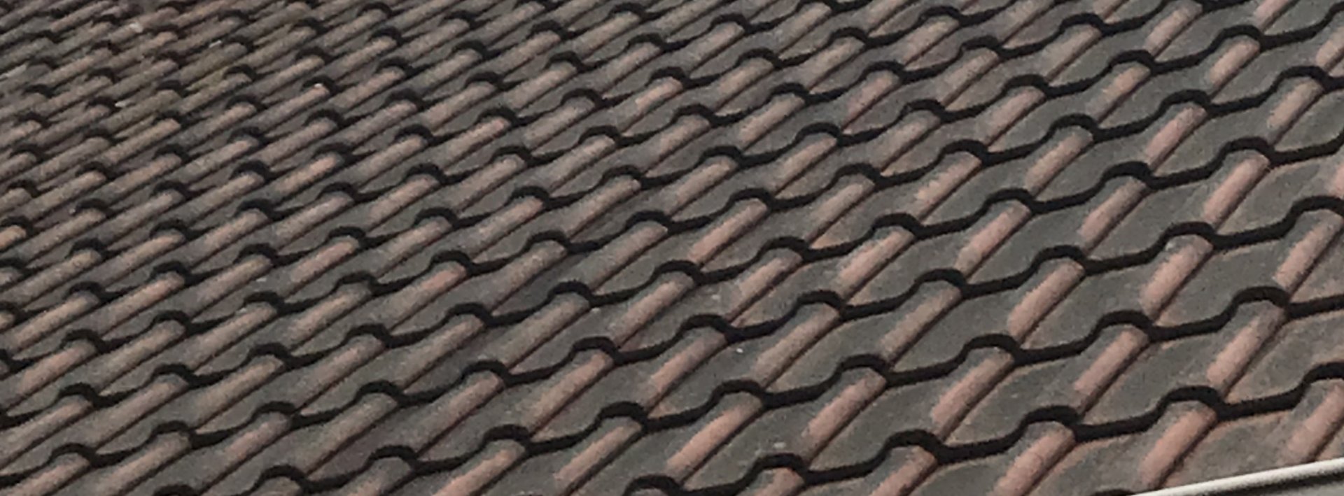

    habe Tonziegel "rot" von Bott Eder rb23, Zustand siehe Bild. Wie reinigt man die Dachziegel am besten, also so das auch die Schutzschicht nicht dabei beschädigt wird usw.? Würde mich über gute Tips und Ratschläge freuen, danke.

    Blöde Antwort, aber gar nicht ist am besten. Was soll das Reinigen denn bringen ausser Optik?

    Geht es darum, das die Nachbarn sagen, das Dach sieht toll aus?
    Kärcher wäre eine Idee, aber Sinn macht es nicht wirklich, außer natürlich Zeitvertreib.

    wenn das Arbeitsgerüst steht, würde ich gerne das Dach wieder neu aussehen lassen, ja. Normalerweise sind die Dachziegel schön rot und nach 30 Jahren, wäre eine Reinigung der guten Dachziegel angebracht. Ich möchte die Dachziegel aber auch nicht beschädigen und jeder sagt was anderes, wie man am besten und schonend so ein Dach reinigt ...

    Auf jeden Fall niemals von unten reinspritzen - zudem wirst Du bei Beton (Ton evtl. etwas besser) nach einer Hochdruckreinigung eine rauere Oberfläche haben, somit geht die nächste Verschmutzung noch schneller.

    keine blöde Antwort. Gerade kärchern bei dem Alter, da wirkt der Wasserstrahl wie ein Schneidwerkzeug. Die theoretische Lebensdauer wird dadurch nur verkürzt. Und das alles wegen Optik?

    Wenn du kärcherst, musst du zwingend die Ziegl neu beschichten. Ich hab das einmal machen lassen, da unser Tegalit nach ca. 10 JAhren ziemlich vermost war und auch einige Algen/Pilze hatte. Das Ergebnis war gut, ich war zufrieden und ist auf jeden Fall billiger als neu decken. Gibt aber viele schwarze Schafe in dem Geschäft und du solltest dir Referenzen und die Farbe bestätigen lassen.
    Das Dach sieht dann aber für die nächsten Jahre wieder richtig gut aus. Sofern du eine gutes Reinacrylat für die Beschichtung nimmst. Und ist nicht einfach das selbst zu machen und als Hobbyhandwerker die Ziegel zu beschichten. Das wird vom Profi Airless in mehreren Lagen mit Grundierung aufgespritzt.

    wieso Kärchern, mit Kärcher Wasser draufklatschen ist wohl der einfachste und schnellste Weg. Ich suche nach Lösungen wie man die Dachziegel unbeschadet und schonend wieder wie Neu aussehen lässt und nicht schnell oder ... . Von mir aus nehme ich eine weiche Bürste und mache die per Hand mit lauwarmen Wasser sauber, kein Problem. Bitte schreibt mir wenn ihr vom Fach seit oder ihr irgendeine Lösung selbst erfolgreich getestet habt, danke.

    Dann mach mal jede Pfanne einzeln mit Schwamm sauber :yikes
    Gehen tut das auch, schonend ist es auch - nur musst das selbst machen, würde keine Firma anbieten.

    Wenn der Dreck runter ist, musst du die Oberfläche trotzdem versiegeln sonst sieht es in einem Jahr wieder genauso aus.

    Es gibt theoretisch hochdosierte Algen und Moosreiniger, die zumimdest diese Beläge entfernen würden.
    Aber: Erstens sind diese für Wasserlebewesen sehr schädlich und zweitens werden Veränderungen der Oberfläche durch Umweltbedingungen nicht beseitigt.

    mit Farbe oder irgendeinem Müll kommt mir keiner aufs Dach. Ich kann mir nicht vorstellen, daß nach einer Reinigung die Dachziegel schon nach einem Jahr wieder so aussehen wie jetzt nach 30 Jahren. Gibt es ne schmutzabweisende Versiegelung oder oder ...

    Es ist ja nicht so dass es sich nur um einen Belag handelt sondern die Oberfläche hat sich durch 30 Jahre Verwitterung verändert
    Jetzt machst du den dreck weg , ok aber die Oberfläche ist immer noch verwittert
    Nach 1 oder vielleicht 2-3 Jahren schaut es genau so wieder aus

    also habe ich es richtig verstanden, lieber nichts machen und das Dach bzw. die guten Dachziegel so lassen?

    Hast Du richtig verstanden.

    Oder komplett neu decken (natürlich nicht NUR wegen der ziegelfarbe)

    Wenn nix defekt, ist das völliger Unsinn.
