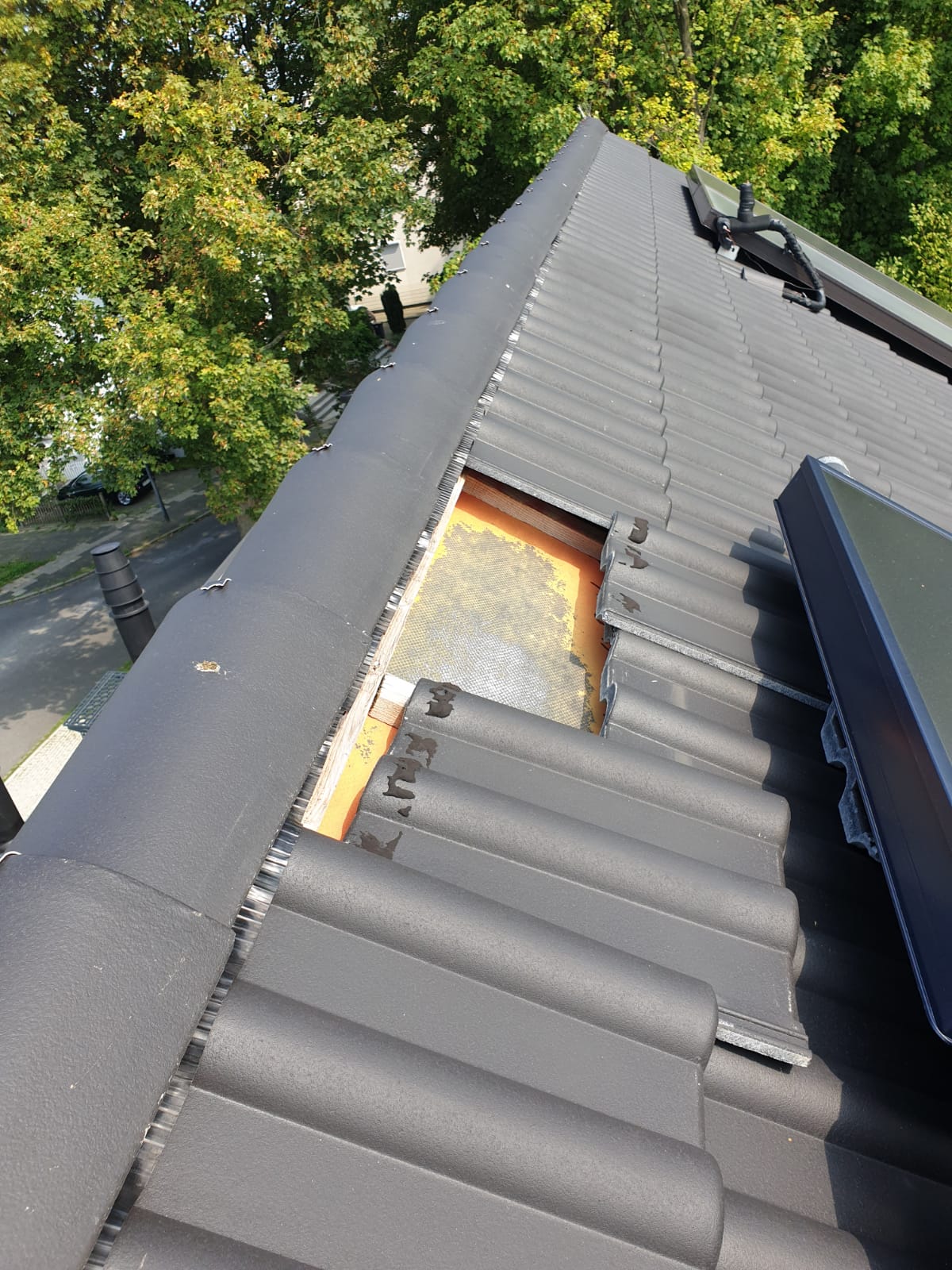

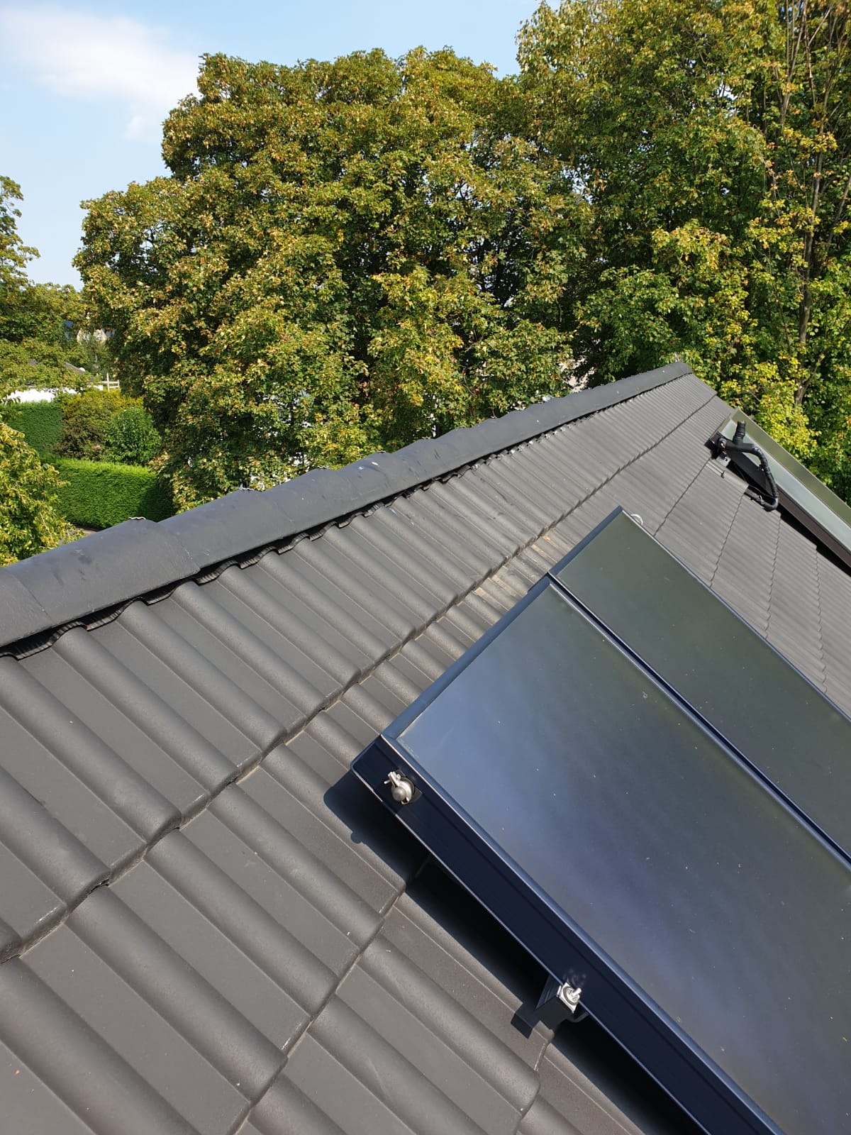

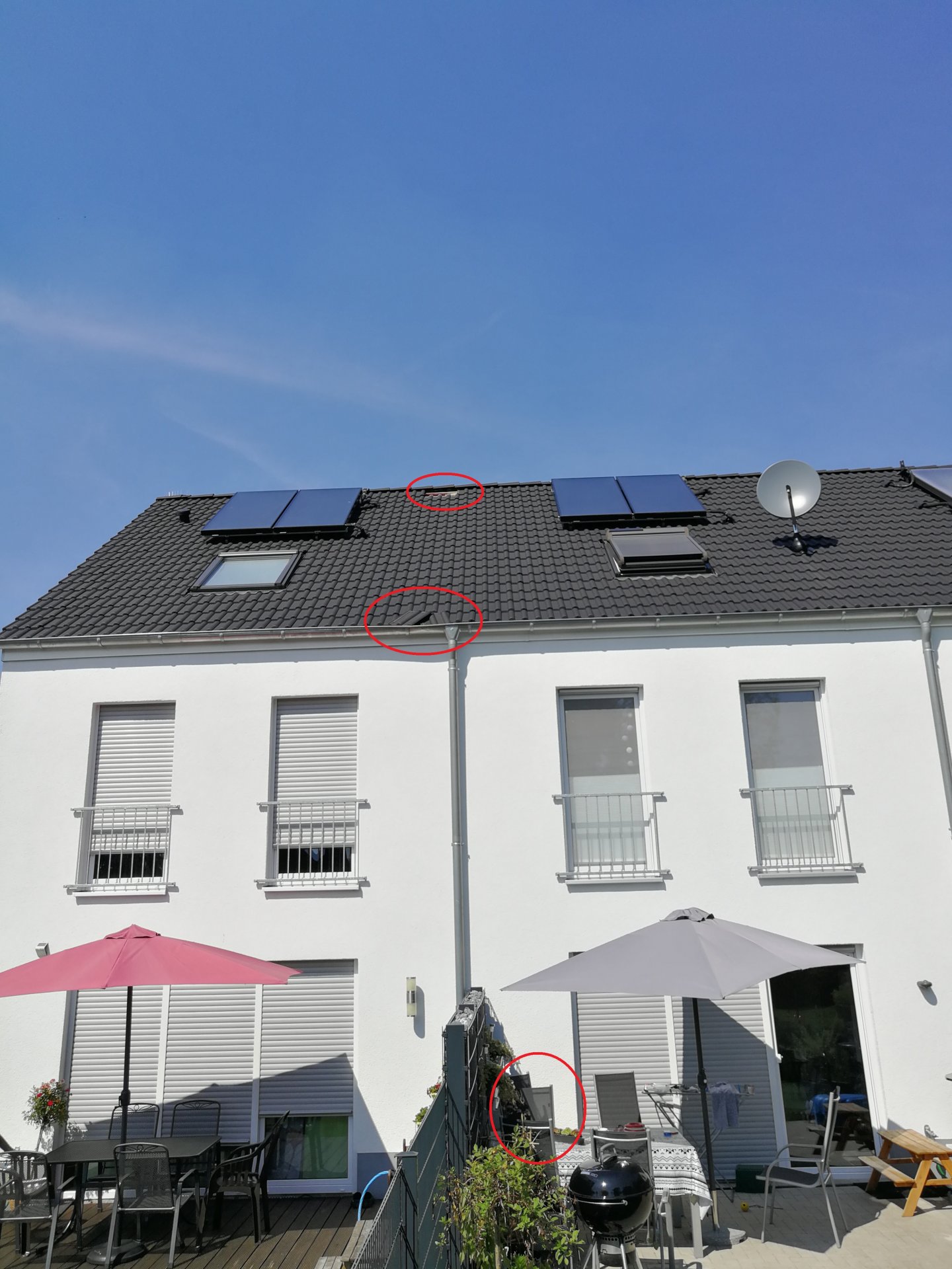

    ich bin neu hier und hoffe Ihr könnt mir helfen. Wir sind grade in einer ziemlich bescheidenen Situation. Letzte Woche Freitag (23.08) hat meine Frau auf der Terasse gesessen (mittleres Haus; rechts neben der Steingabione) und es gab auf einmal einen ziemlich lauten Schlag. Beim Nachbarn haben sich zwei Dachpfannen vom First gelöst und sind bis in die Regenrinne gerutscht und dort hängen geblieben.
    Jetzt hat der Nachbar glücklicherweise am Sonntagnachmittag einen Dachdecker aus dem Wochenende holen können um die beiden Pfannen wieder an Ort und Stelle zu bringen. Dabei ist dem Dachdecker aufgefallen das bei uns am Haus (in der Mitte) ebenfalls Ziegel abgegangen sind, wir das nur nicht sehen konnten, weil die Solaranlage davor war. Einer der abgegangenen Ziegel ist sogar unter der Solaranlage hängen geblieben.
    Das Haus ist jetzt zweieinhalb Jahre alt und ich fühle mich grade nicht wohl wenn ich mit meiner Familie nebst Kindern auf der Terasse bin.
    Ich habe natürlich sofort den Bauunternehmer per Mail informiert und ihn mit Nachdruck gebeten die Sache kontrollieren zu lassen. Er hat den Dachdecker kommen lassen, die haben sich Dach angesehen und sind zu dem Schluss gekommen, dass alles sach- und fachgerecht ausgeführt ist.
    Was kann ich jetzt tun? Leider habe ich nur die drei Bilder, einmal aus meinem Garten fotografiert und die beiden vom Dachdecker, der die Pfannen wieder gerichtet hat und diesesmal mit Silikon (vorrübergehend?) befestigt hat.
    Die Nasen an den Pfannen waren alle in Ordnung, so der Dachdecker. Ich selber gehe nicht aufs Dach, da man mir von Seiten des Bauunternehmners schon unterstellen wollte, dass sich jemand auf das Dach begeben hätte und die Pfannen losgetreten hat.
    Bitte helft uns!

    Er soll Dir mal den Klammernplan übergeben (Windsogsicherung) für den Fall, daß er oder sein Dachdecker weiß was das ist....

    Dieser Bereich wird in der Regel nicht geklammert, da bei dieser Geometrie der First eher kein Randbereich ist.
    Aber die Berechnung sollte dem Eigentümer trotzdem vorliegen.
    Geklammert werden muss in jedem Fall, nur nicht unbedingt in dem Bereich wo die Dachsteine gerutscht sind.
    Hier hätte ich vielleicht den Installateur der Solaranlage im Verdacht, der die Dachsteine aus und nicht wieder richtig eingebaut hat.
