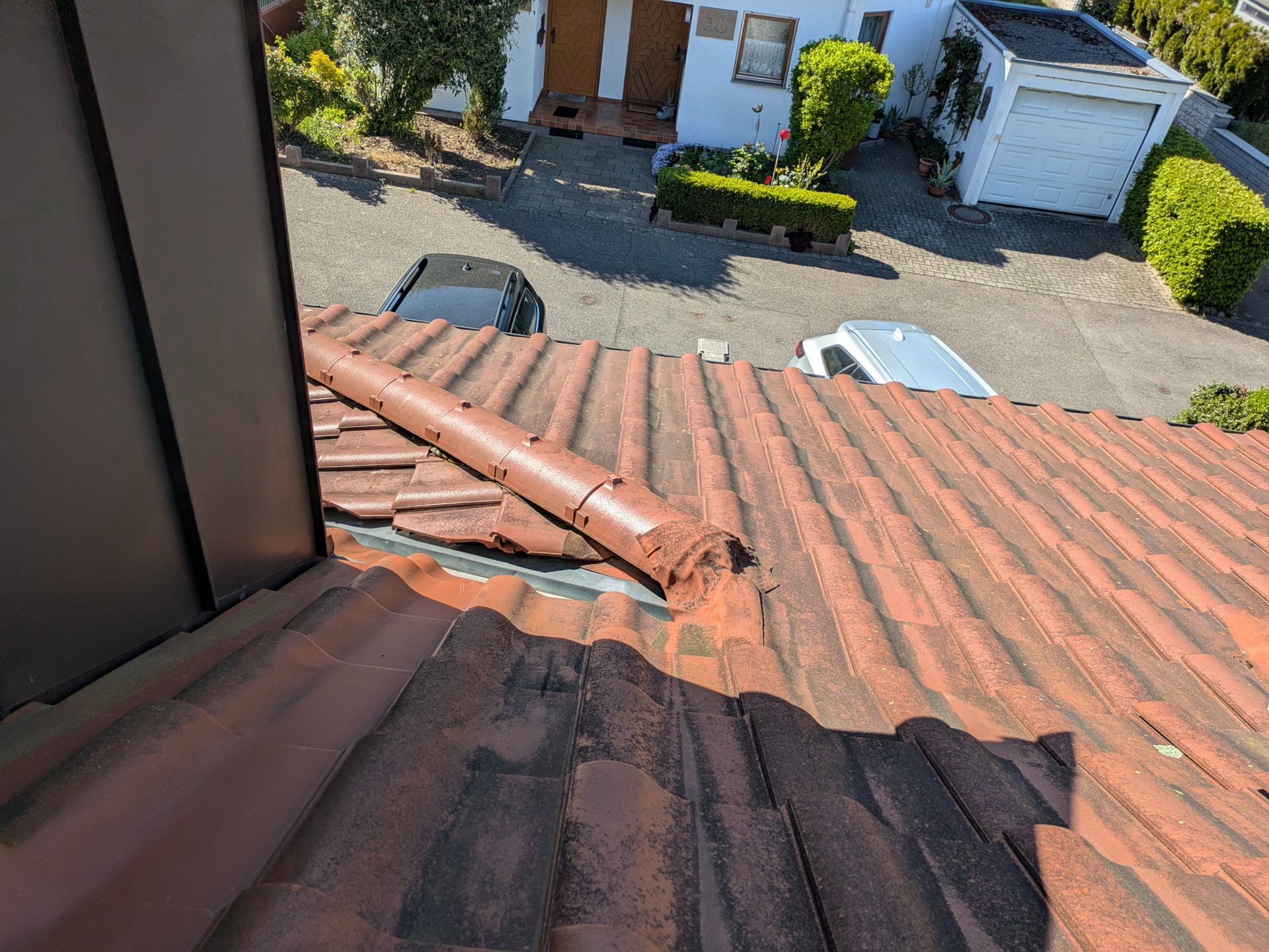

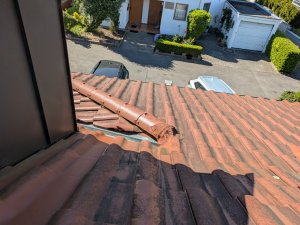

    Hallo, bei stärkerem Regen drückt das Wasser vom Hausdach kommende Wasser unter die Ziegel von der Garage und tropft dann unter der Dachrinne aus der Hinterlüftung raus.
    Ich würde gerne die offene Seite mit Klebeband abdichten. Wie nennt sich das Band, dass schon verwendet wurde? Ich finde nur Alu kaschiertes Anschlussband. Das aktuelle ist ohne Alu.

    Kompriband

    Braas Wakaflex z.B. - ist bei dir verwendet worden, um den letzten Gratziegel ans Ziegeldach anzuschließen.
    Wenn das wirklich die Ursache ist, wäre es besser wenn ein Klemper dort ein Prellblech (1m länge dürfte genügen) in die Kehle einlöten würde - optional mit einem Bleianschluß auf die Dachziegel bis unter den Grat.

    Genau so, wie @Hark geschrieben hat, macht man das. Das sieht dann nachher auch vernünftig aus und nicht...hmmm... ich nenne es mal: dahin gerotzt aus.
    Einfach den Stehfalz etwas erhöhen und dann ist Ruhe.

    Danke für die schnelle Rückmeldung!
    Auch wenn Kupfer die solidere Variante sein wird werde ich es mit dem Band versuchen, zumal das noch an anderen Stellen verwendet wird. Beim Nachbar ist es auch weiter herunter gezogen.
