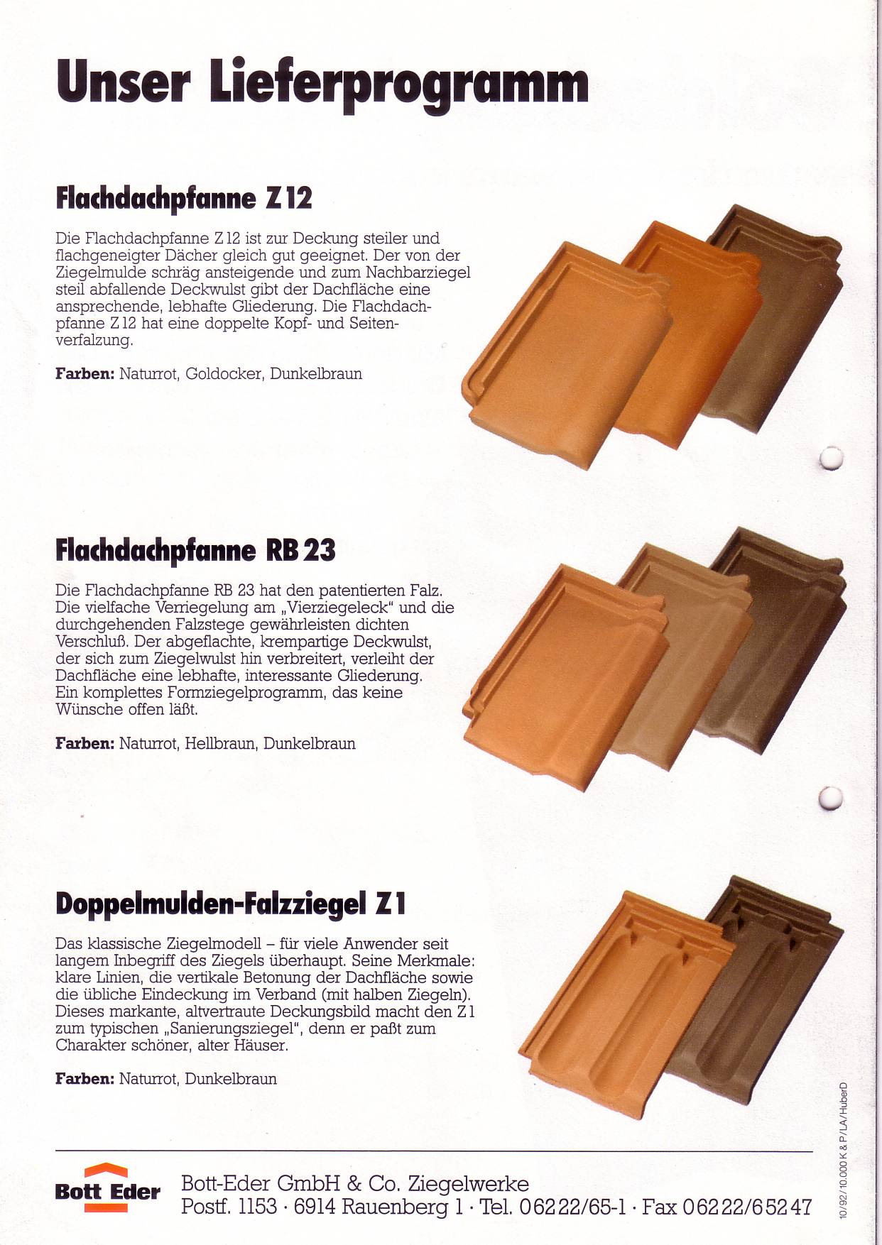

    Es handelt sich um Rauenberger Z12 Tondachziegel. Diese sind etwa 25 Jahre alt.
    Hornbach war nur als bsp. gedacht, da ich dort gesehen habe, dass man Fassadenfarbe auch mischen lassen kann. Diese Option habe ich bei Dachfarbe nicht gefunden. Bott_Rauenberg_Z12_1992_04.jpg

    Wie gesagt einfach mal zu einem Dachdecker gehen und nachfragen vll gibt es so ähnliche die passen in ihrer Farbe. Bzw wird der ihnen vll auch eine bessere Auskunft über Ziegelfarbe geben können da Dachdecker manchmal an Schnittkanten auch mit Ziegelfarbe pinseln.

    Fassade wird seltener nass, das Dach wird im Sommer deutlich Wärmer, Schnee liegt auch drauf. Und wenn du willst, dass man den Übergang nicht sieht, musst du das ganze Dach streichen. Und jemand soll ja auch das Dachfenster ausbauen, die Abdichtungsbahn darunter richtig abdichten, Sparren oder Wechsel richtig einbauen, wenn du das nicht alles selber machst, könnte der ja vielleicht auch die passenden Ziegel mitbringen. 2,50 € Das stück, oder so.
