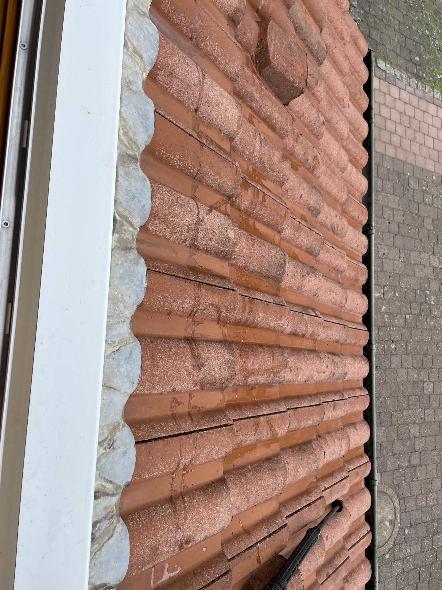

    Kann man Betondachziegel, in diesem Falle Taunus Pfanne streichen? Falls ja ist das empfehlenswert und welche Farbe sollte man nehmen? Der Farbton ist klar(Ziegelrot) aber lohnt das und bringt das was? siehe auch Bild Danke

    Hab ich mal im Familienkreis bei ner kleinen Gartenhütte mit Beton Ziegeldach gemacht. Abgekärchert, Grundanstrich und dann Zweitanstrich, von Rot auf Anthrazit.
    Es war etwas nervig zu streichen aufgrund der Form und man muss halt auch aufpassen, dass man die Wasserabläufe nicht zu schmiert. Optisch machte es am Ende was her, aber für die Haltbarkeit ist der Effekt eher homöopathischer Natur würde ich behaupten. Wir hatten eine Dachfarbe von Pufas.

    Was soll es denn bringen ? Was erwartet man sich davon ? Nur wegen Optik wäre mir das viel zu viel Heckmeck

    Wenn es der Hersteller macht, weil die Ziegel nicht gleichmäßig geliefert wurden, wird die Ziegelfarbe mit besonderen Farbspritzpistolen gespritzt. Streichen ist da schon "Sträflingsarbeit".
