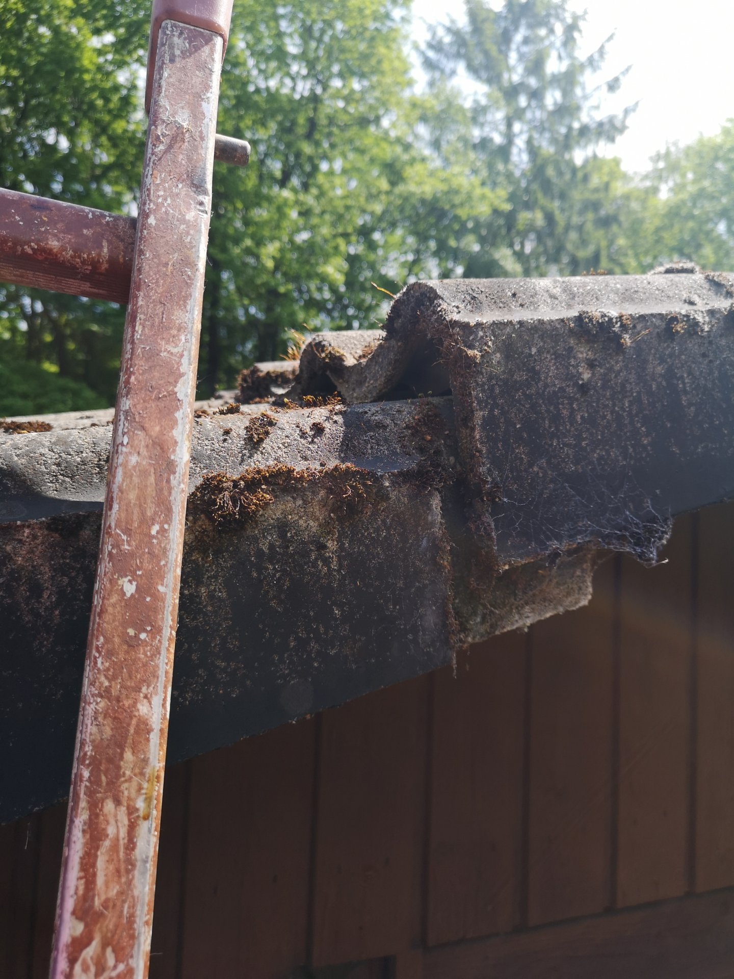

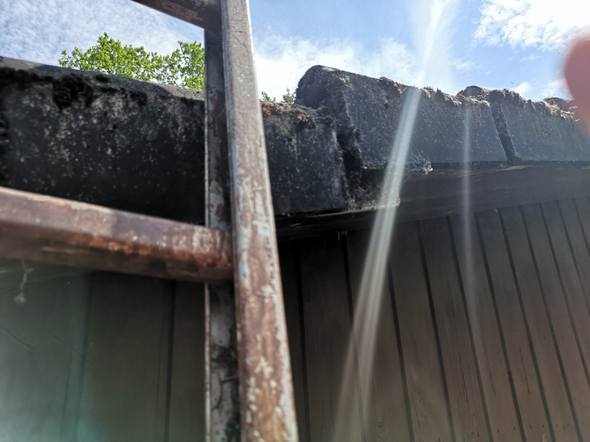

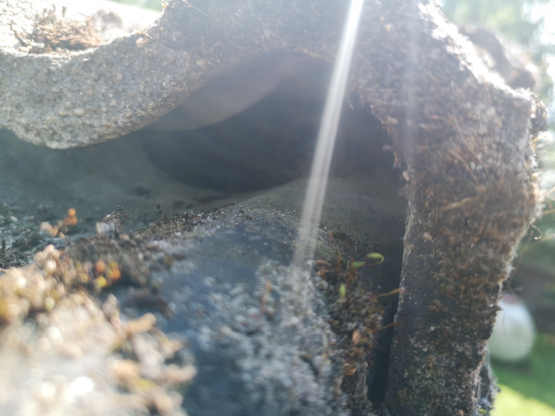

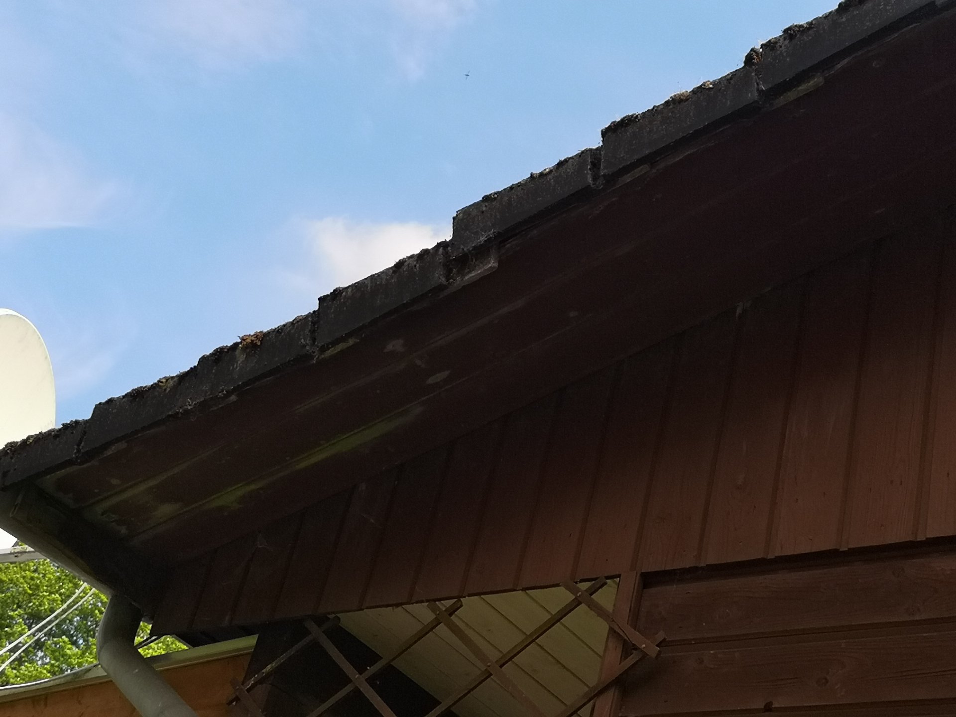

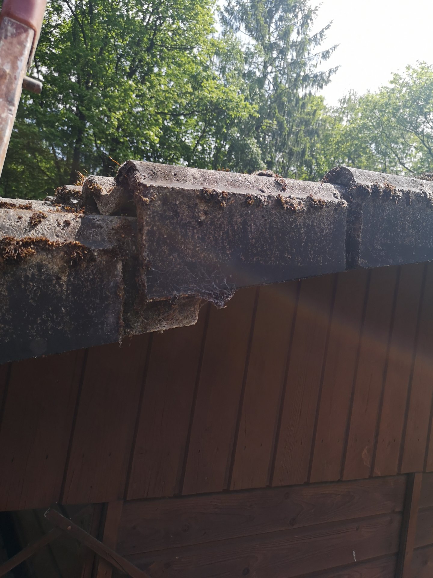

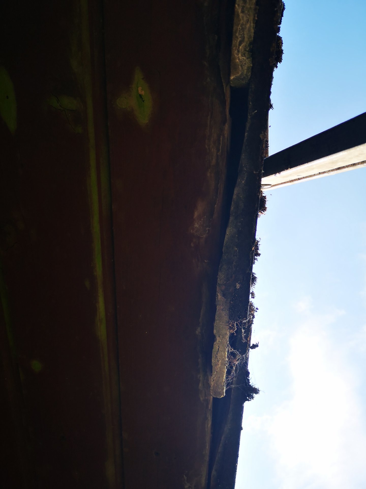

    Guten Tag, heute beim Angucken von unserem Holzhaus, dass am Dach, eine von Dachziegel sich verschoben hat. Kann mir jemand Tipps geben warum so was passiert und ob man das selber beseitigen kann. Danke.

    Wieder gerade schieben.

    Wenn unter dem Dachstein noch eine funktionierende Dachlatte wäre, könnte er so nicht liegen. Ich würde das mal freilegen und drunterschauen.

    Ich würde behaupten da ist die Latte darunter vergammelt.
    Ein Dach mit derart geringer Neigung ist ein bisschen anfällig, das hält mit „Standard-Konstruktionen“ oft einfach nicht so lange wie ein steileres Dach.

    Schau mal, wie es hinter dem Ziegel aussieht.
    Wenn alles i. O. ist, dann kannst du den wieder gerade schieben.
