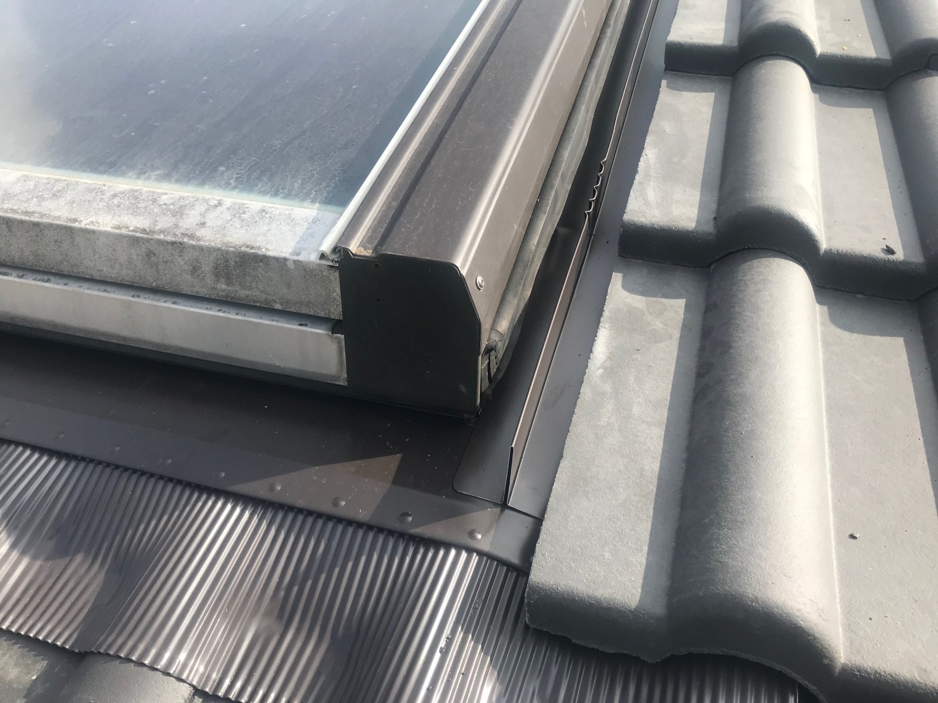

    vor Kurzem wurde mein Dach komplett neu gedeckt. Verbaut sind Roto Klapp-Schwingfenster vom Typ WDF.

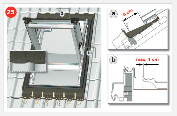

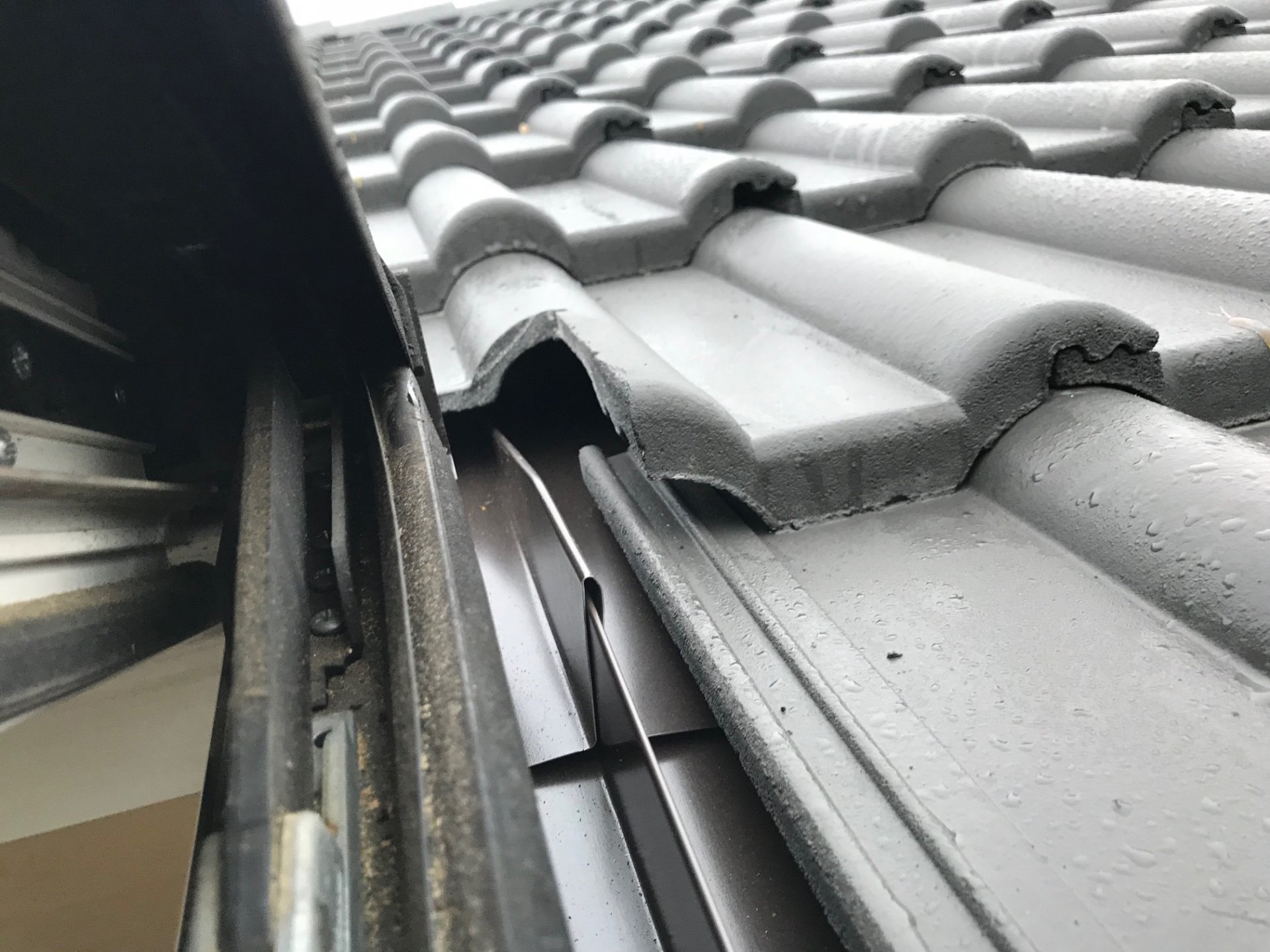

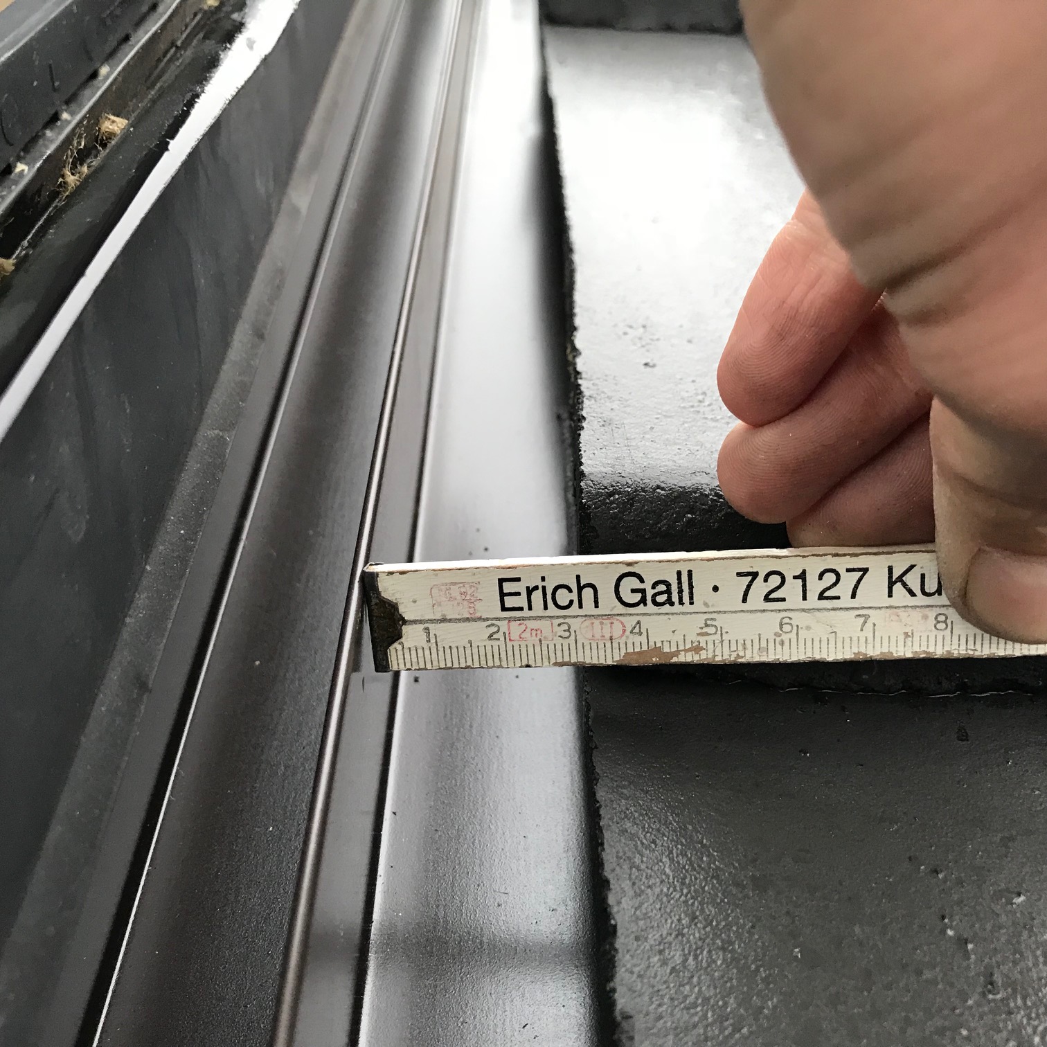

    Gemäß den Roto Montageunterlagen soll bzw. darf der Abstand vom geschnittenen Dachziegel zum seitlichen Stehfalz des Eindeckrahmens max. 1 cm betragen. Dieser Abstand beträgt nun aber 3 cm, siehe Fotos im Anhang.
    Der Dachdecker beruft sich darauf dass die Überdeckung vom Dachziegel zur darunterliegenden Blechverwahrung gemäß Verordnung XY min. 4 cm betragen muss und das erfüllt ist. (Die Blechverwahrung ist ab dem Stehfalz noch ca. 10..12 cm breit)
    Was meint Ihr? Ist das so fachmännisch ausgeführt oder muss hier nachgebessert werden?
    Bei der Firma Roto habe ich angefragt. Die Angabe "max. 1 cm" habe den Charakter einer Empfehlung. Bei einem größeren Spalt bestehe die erhöhte Gefahr des Eintrags von Flugschnee etc. Den Übergang zum Dachziegel habe der Dachdecker zu verantworten.
