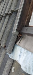

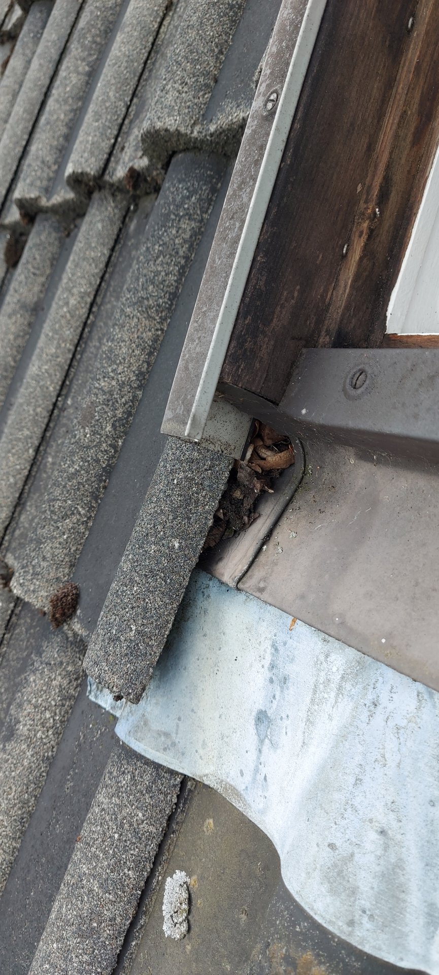

    Hallo, ich bin neu hier, auch habe ich nicht wirklich Ahnung vom Bau. Deshalb werde ich vermutlich mein Anliegen recht amateurhaft schildern.
    Folgendes Problem: Die Lücke zwischen Dachfenster und Dachziegeln ist sehr eng. Dadurch sammelt sich (oft in kurzer Zeit) Laub und anderes in dieser Lücke. Sobald diese Lücke dicht ist, scheint das Regenwasser unter die Dachziegel zu laufen. Wenn das passiert, scheint es in einem der oberen Wohnräume ziemlich muffig zu riechen.
    Kürzlich hatten wir sogar bei einem extrem starken Regen einen See im Bad (dort befindet sich das Dachfenster).
    Bislang hat mein Mann häufiger die Dachziegel vom Dachfenster aus hochgeschoben und den Laub- und Schmutzmüll darunter rausgepult. Leider ist mein Mann krankheitsbedingt nun nicht mehr dazu in der Lage und für mich sind die Ziegel zu schwer, um sie hoch zu schieben.
    Zwei Fragen: muss ich mich darauf einstellen, ca 2 - 3 x im Jahr einen Dachdecker kommen zu lassen (falls er überhaupt für diesen Kleinkram kommt), der mir dabei hilft? Oder:
    Gibt es eine andere Möglichkeit der Abhilfe?
    Ich sollte noch anmerken, dass die Ziegelreihe bis zum Fenster schon sehr schmal geschnitten war, allerdings würde das Weglassen dieser schmalen Ziegelreihe einen deutlichen und vermutlich zu breiten Spalt offen lassen.
    Ich hoffe, dass ich mein Problem deutlich genug formuliert habe?
    Ich freue mich auf für mich verständliche und lösbare Vorschläge und bedanke mich schonmal ganz herzlich.
    Liebe Grüße Ute

    Bitte mal Fotos von der Situation ergänzen.
    Wasser im Dachstuhl ist auf jeden Fall zu vermeiden und wenns schon muffig riecht ist dringender Handlungsbedarf.
    Wie alt ist das Haus, bzw. die Eindeckung?

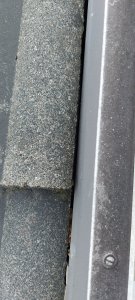

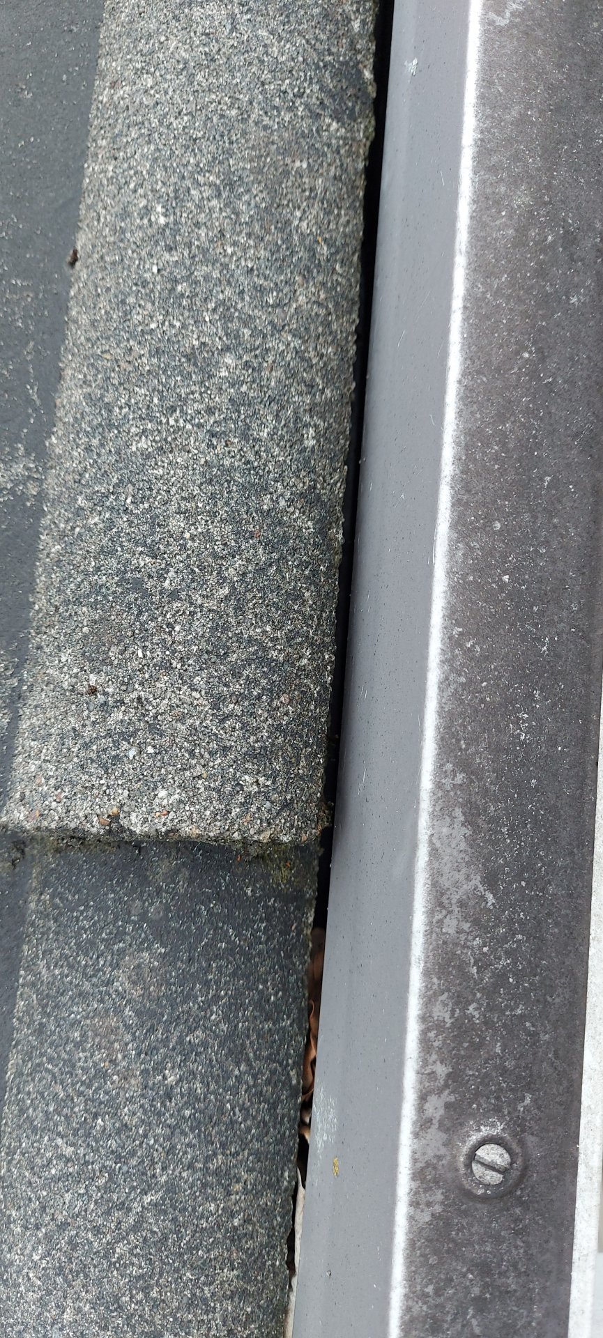

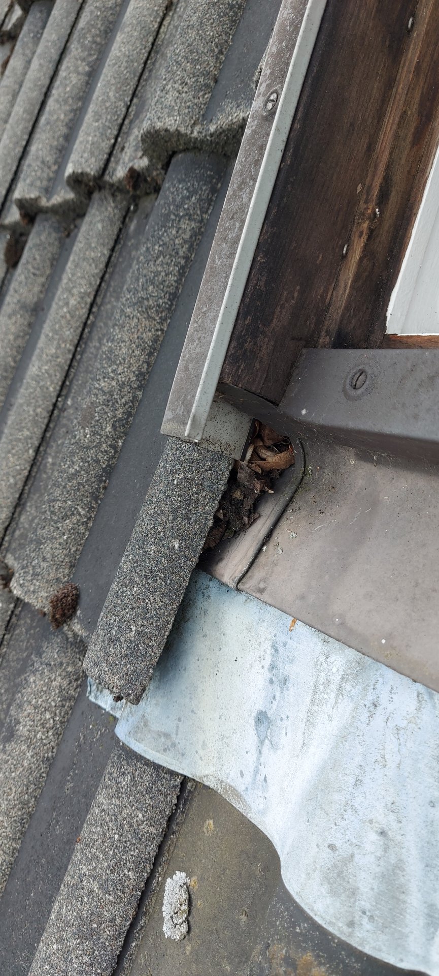

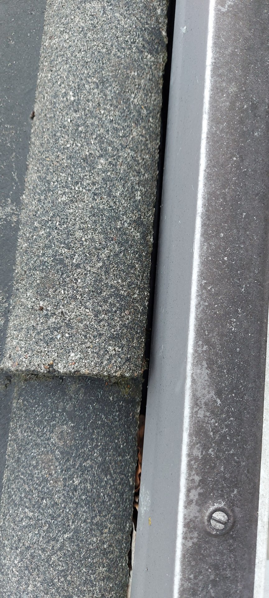

    Ich habe mal Bilder von der Situation gemacht und hoffe, dass diese mein Problem erklären.

    Die Schmutzraupe, die auf einem der Bilder zu sehen ist, setzt sich fort bis zum oberen Fensterrand. Also es sammelt sich nicht nur ganz unten ein wenig Blattwerk, das ich sicher sehr leicht selber entfernen kann.

    Also, die Dachziegel sind eindeutig zu nah am Fenster, und die Folie( Unterspannbahn) nicht ordentlich am Fenster angeschlossen bzw. wahrscheinlich alterungsbedingt leicht defekt. Wenn das Dachfenster neuer wäre würde ich empfehlen Dachsteine und Blechrahmen zu entfernen , Folienschürze einbauen , damit bei überlaufen des Blechrahmen, das Wasser über die Unterspannbahn abgeführt wird, und Dachsteine kürzen.
    Hier würde ich nur die Dachsteine , da es ja regelmäßig zu Problemen zu kommen scheint kürzen, damit der Dreck besser rausgespült und es vom Dachfenster aus besser zu reinigen ist, und ggf. den Wahrscheinlich zerbröselten Schaumstoffkeil ersetzen.
    Denn wenn das Dachfenster nicht gerade ein ganz kleines ist , kann man das je nach einbausituation gut von innen machen.
    Und ich würde die geschnittenen Dachziegel klammern , dann rutschen die auch nicht ab.

    Herzlichen Dank für die ausführliche und für mich auch verständliche Antwort.
    Das Dachfenster ist tatsächlich recht groß, so dass ein Arbeiten vom Dachfenster aus unproblematisch ist. Wir werden die Dachsteine kürzen und hoffen, dass es dann zu keinem Schmutzstau mehr kommt.

    Das ist gut, dennoch sollte man regelmäßig von innen schauen ob alles frei ist, denn bei starkem Laub Befall kann immer mal was hängen bleiben, was dann aber auch einfacher für Sie zu reinigen ist. Aber ein ständiges verstopfen der Blechrahmen sollte damit verhindert sein.

    Für das Kürzen der Ziegel braucht man einen Winkelschleifer. Das haben sich die Dachdecker damals gespart.
