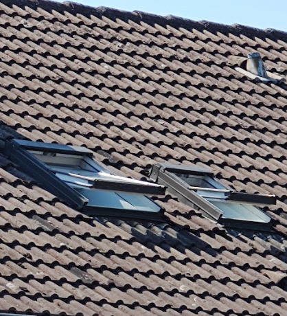

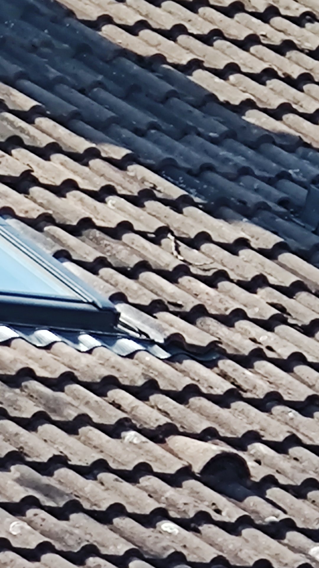

    Hallo Experten,
    interessiere mich für ein altes Haus 70ziger jahre. Frage sind das Dachziegel aus Ton oder Betondachsteine. Ich vermute Betondachsteine. Wurde die eigentlich auch jemals mit Asbest hergestellt oder ist das auszuschließen. Danke für eine Antwort.

    Die Wunderfaser Asbest wurde meines Wissens nicht in Dachsteinen verarbeitet. Ggf. rund um einen Kamin o.ä., aber nicht im Dachstein.

    Pfanne dürfte Betondachstein sein. Frankfurter/Finkenberger braas/nelskamp.

    Frankfurter Pfanne aus Beton, jünger als 50 Jahre, würd ich sagen. Ich habe die gleichen, mittlerweile 60 Jahre und ziemlich porös. Deshalb werden sie auch gerade getauscht.
    Empfänglich für Moos und Flechten, sehr gute Biotopgrundlage für Vögel und absolut nicht zu reinigen.
    Asbest findest du nur an Faserzement-Elementen am First, wenn solche verbaut wurden.
